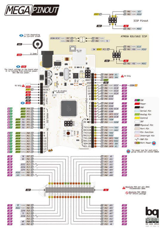

Arduino开发板引脚图

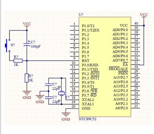

STC89C51单片机引脚图

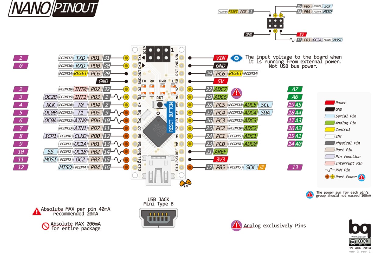

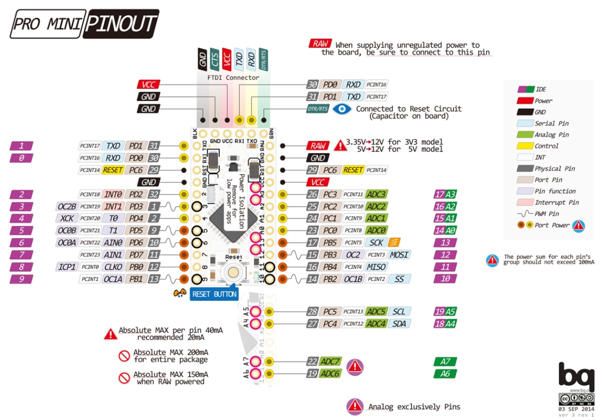

Arduino开发板引脚图
