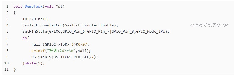

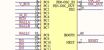

  第一步:HALLA HALLB HALLC 接的是 PC6-8 ,先将电机的霍尔黄绿蓝 对接 HA HB HC 红接VCC 黑接GND
  第二步:利用移植好的UCOS 直接敲代码,打印霍尔的信号
  和我想象中一致 霍尔测试成功
