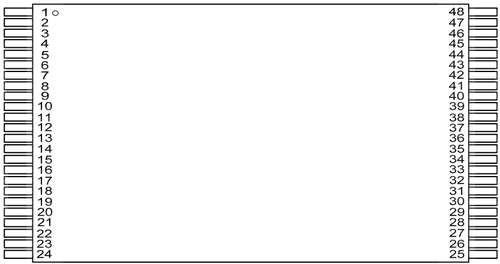

1、TSOP封装
TSOP是“Thin Small Outline Package”的缩写,意思是薄型小尺寸封装。TSOP内存是在芯片的周围做出引脚,采用SMT技术(表面安装技术)附着在PCB板的表面,装配高度不到1.27mm。具体到FLASH这类型芯,工艺主要是把FLASH晶圆固定在钢板框架上,然后通过打线把晶圆上的点连接到框架的PIN脚上,再对表面进行注胶。
目前的最高的封闭技术能把四颗晶圆封闭在一个TSOP 的FLASH内。此种TSOP封装的FLASH相对较厚。TSOP特点:电流大幅度变化时,引起输出电压较小,适合高频应用,操作比较方便(如方便手工贴片或拆片及反复利用),可靠性也比较高。同时TSOP封装具有成品率高。价格相对COB高,因此得到了极为广泛的应用。

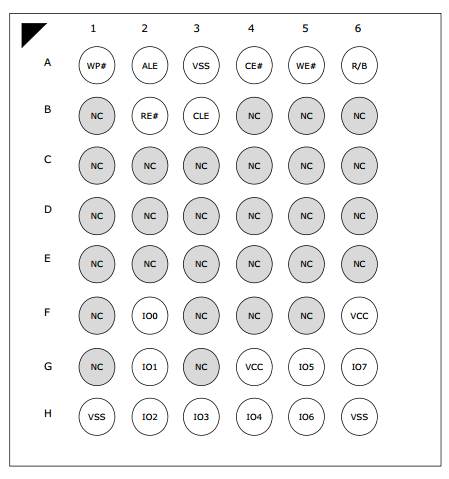

3、BGA封装
BGA(ball grid array) 球形触点陈列,表面贴装型封装之一。在印刷基板的背面按陈列方式制作出球形凸点用以 代替引脚,在印刷基板的正面装配NANDflash 芯片,然后用模压树脂或灌封方法进行密封。封装本体也可做的比QFP(四侧引脚扁平封装)小。
BGA主要特点:1、I/O引脚数虽然增多,但引脚之间的距离远大于QFP封装方式,提高了成品率 2、虽然BGA的功耗增加,但由于采用的是可控塌陷芯片法焊接,从而可以改善电热性能 3、信号传输延迟小,适应频率大大提高 4、组装可用共面焊接,可靠性大大提高。此封闭应用在NAND FLASH方面,主要影响是:1、可针对一些大尺寸晶圆进行封装。2、减小NAND flash封装片的面积,适用于对于主板尺寸要求严格的产品,特别是近些年来的可穿戴设备,对于产品尺寸的要求相当严格。3、此封闭大部分为原装片使用。黑片相对较少使用BGA。
从上面可以看出BGA的封装是比较适合小型化需求的,以韩国ATO solution公司为例,1Gb容量的NAND flash,BGA的最小尺寸可以做到6.5 X 8 mm (48ball),普通的1Gb NAND flash的尺寸为9 X 9 mm(48ball)。对于产品空间要求比较苛刻的客户可以选择。
