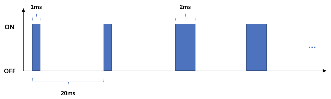

2.好盈电调控制
好盈电调所所需要的控制信号通常是频率为5Hz的PWM信号,通过占空比(或者说高时间)来控制“油”的大小,1ms高门为最低的“电调”(0%),2ms 识别高油门则为最高可识别的“油门”(100%)。另外
,在第一次调整时需要对电调进行增长,具体情况如下: :

听到哔哔两声
听到哔一声
电调上电
油门100%等待2s
油门设置到0%等待1s
油门设置全行程提前完成
注意事项:
不是油门再生通常也能使用,但无法使用 1 毫秒到 2 毫秒的全部行程。
正常电调上电提示音是do re mi,哔哔哔~,100%油门的设置在哔~之前,否则电调会直接进入正常上电状态,而不会进入模式。
导出过程是基于上述流程的操作,即通过Arduino有线控制操作PWM信号程序来控制“油门”,因此插电调电源前一定要准备好Arduino,在插上电调电源的同时将“油门”设置为风景。

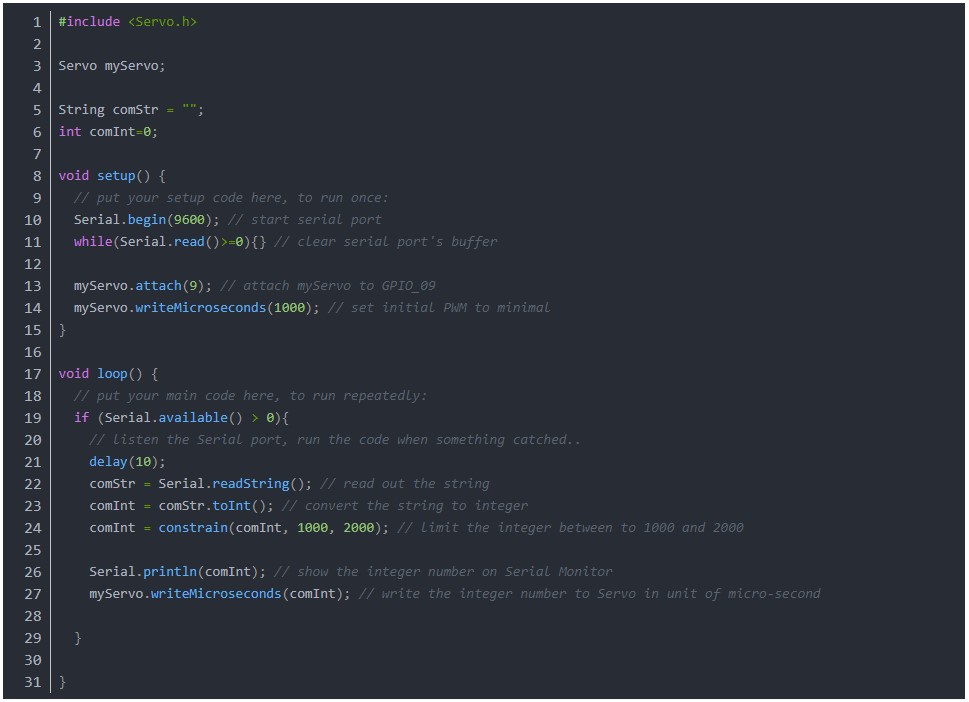

3. Arduino的UNO
鉴于上文总提到的好盈电调的控制信号为50赫兹的PWM信号,并且其恰巧和伺服舵机的控制信号是同样的标准,而Arduino突然出现成的伺服库可以很好的生成控制舵机的PWM。 ,最简单的办法就是利用伺服库来控制这个电调。 另外
我们还希望在电脑上通过串口来控制电机的“油门”,所以还需要启动串口服务,在循环中监听串口输入,换掉它的。转换成PWM信号发给电调
Arduino的代码如下:
可以用最低油门开度大概在1050年才能让电机转动,而且低速的启动并稳定,而且振动和噪音都比较明显,手动启动轴上能看到的电极感应的动态。
虽然好电调在随身系统里输入“黑匣子”,但不难时尚的控制方法是六步换向,而且通过非非接触方式,主要是导通方式系统套装以及它的控制决定的。通相的反向电动势来估计转子的位置进行换向控制。
