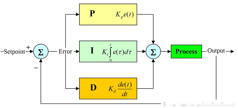

PID(Proportion Integration Differentiation)是指将偏差的比例(P),积分(I),微分(D)通过线性组合构成控制量,对被控对象进行控制,故称PID控制器。
PID控制器是一种线性控制器,它根据给定值 y d ( t ) y_d(t) yd(t)与实际输出值 y ( t ) y(t) y(t)构成控制偏差:
e r r o r ( t ) = y d ( t ) − y ( t ) error(t)=y_d(t)-y(t) error(t)=yd(t)−y(t)
PID的控制规律为:
u ( t ) = K P [ e r r o r ( t ) + 1 T I ∫ 0 t e r r o r ( t ) d t + T D d e r r o r ( t ) d t ] u(t)=K_P[error(t)+frac{1}{T_I}int _0^t{error(t)dt}+frac{T_Dderror(t)}{dt}] u(t)=KP[error(t)+TI1∫0terror(t)dt+dtTDderror(t)]
或写成传递函数的形式:
G ( s ) = U ( s ) E ( s ) = K P ( 1 + 1 T I s + T D s ) G(s)=frac{U(s)}{E(s)}=K_Pleft(1+frac{1}{T_Is}+T_Dsright) G(s)=E(s)U(s)=KP(1+TIs1+TDs)
式中, K P K_P KP为比例系数; K I K_I KI为积分时间常数; T D T_D TD为微分时间常数;
PID控制器各校正环节的作用如下:
(1)比例环节:成比例地反映控制系统的偏差信号 e r r o r ( t ) error(t) error(t),偏差一旦产生,控制器立即产生控制作用,以减小偏差。
(2)积分环节:主要用于消除静差,提高系统的无差度。积分作用的强弱取决于积分时间常数 T I T_I TI, T I T_I TI越大,积分作用越小,反之则越强。
(3)微分环节:反映偏差信号的变化趋势(变化速率),并能在偏差信号变得太大之前,在系统中引入一个有效的早期修正信号,从而加快系统的动作速度,减少调节时间。
控制框图:
