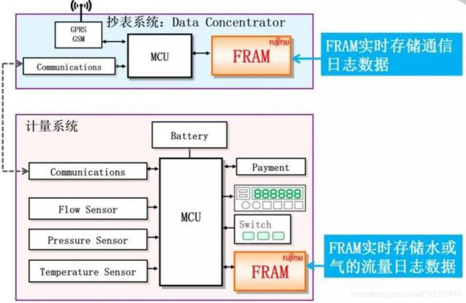

  经过智能电表市场的长期验证,富士通FRAM产品在不断优化性能与降低成本的同时也逐步转向更广泛的智能表计市场。富士通FRAM在近几年也逐渐打入全球智能水和气表的主流供应链,成为准确记录和存储智能水和气表重要数据的标准元件。富士通FRAM在智能水和气表中的应用,与智能电表类似,如非易失性与高写入耐久性确保了准确、可靠的数据记录。此外由于水和气表使用电池供电,FRAM存储器拥有超低功耗的特性使之备受方案商的青睐。以64Byte数据写入为例,FRAM存储器的功耗仅仅是EEPROM的1/440,可以轻松应对实时和频繁存储数据的工作模式,这不仅大大延长了电池寿命,更有助于电池与设备的小型化。
  图1:富士通FRAM在智能水、气表计中的应用
  在实际应用中,富士通建议采用超低容量FRAM与EEPROM并用,帮助实现低成本的电、水、气、热智能表计方案。智能电表特别是单相电、水、气、热表对方案成本的要求非常苛刻,采用FRAM与EEPROM并用的方案设计可实现智能表计的高可靠性与安全性,并在整体方案架构上省去用于EEPROM掉电保护的大电容,从而有效地降低系统整体的BOM成本。
