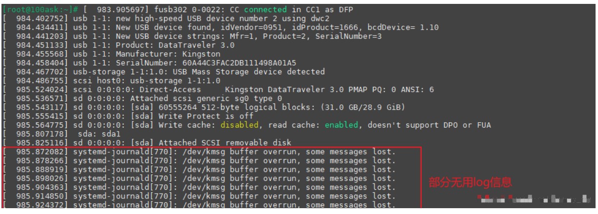

此节演示在终端下如何在 USB Host 接口上使用 u*** 存储设备。
注意:需要准备一个 USB 设备,比如 U 盘、USB 蓝牙模块、u*** 网卡或者 u*** 摄像头等。
下面使用一个 U 盘作为例子,插到任意一个 USB Host 接口,会打印出如下设备信息:

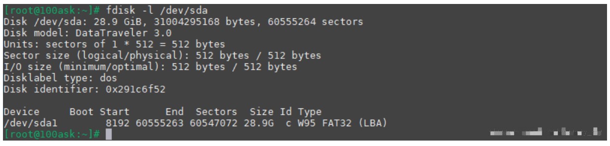

通过打印的设备信息可知,系统为该 u*** 存储设备创建的设备节点为 /dev/sda。一般来说/dev/sda 对应整个U盘,/dev/sda1 对应该 U盘的第 1 个分区,/dev/sda2 对应第 2 个分区。
有些 U 盘没有划分分区,它只有一个设备节点/dev/sda,而没有/dev/sda1 等节点。对于这种情况,/dev/sda 既代表整个 U 盘,也代表第 1 个分区。

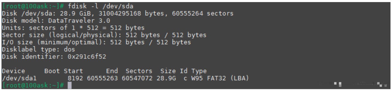

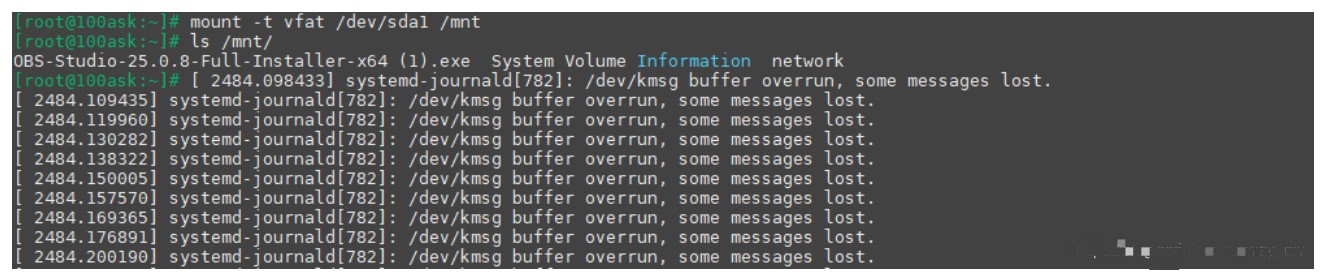

我们可以挂载某个分区,挂载之前要先通过 fdisk 命令获取分区类型,如下所示:

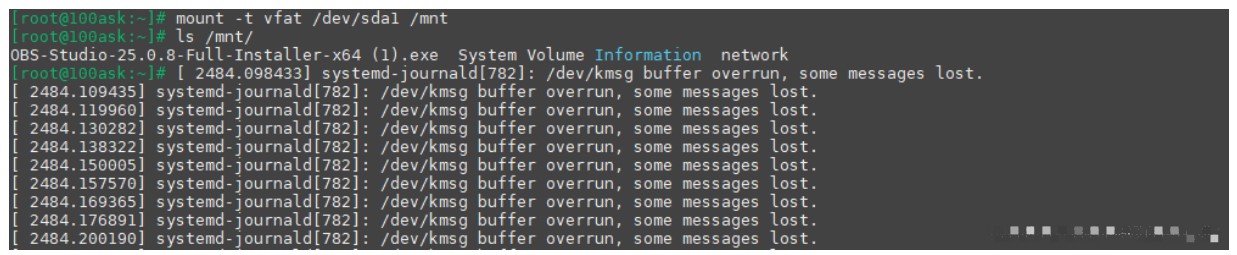

从上图可知/dev/sda1 是 FAT32,挂载时可以指定类型为“vfat”:
注意:暂不支持分区类型为 NTFS 的 U 盘。
测试完以后,通过 umount 卸载/mnt,才可拔下 u*** 设备:

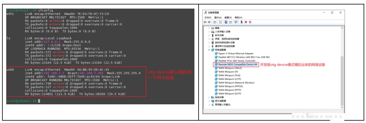

开发板作为 USB 从设备,可以接到电脑上让电脑识别出它来,其中系统默认设置 u*** otg device 为模拟网卡设备,可以通过直接访问此 IP 的方式登录开发板。

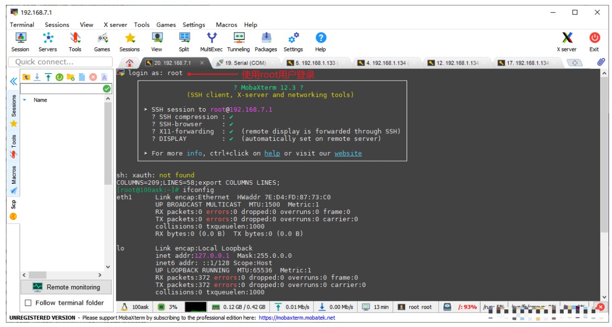

U*** otg 线连接至电脑后,可以看到设备管理器网络适配器 里多出一个名为 “Remote NDISCompatilble Deive #4 ”的网卡设备,之后我们可以使用 MobaXteram 新建一个 ssh 登录会话,登录到 IP地址为 192.168.7.1 的开发板。
登录成功后的截图如下图所示:

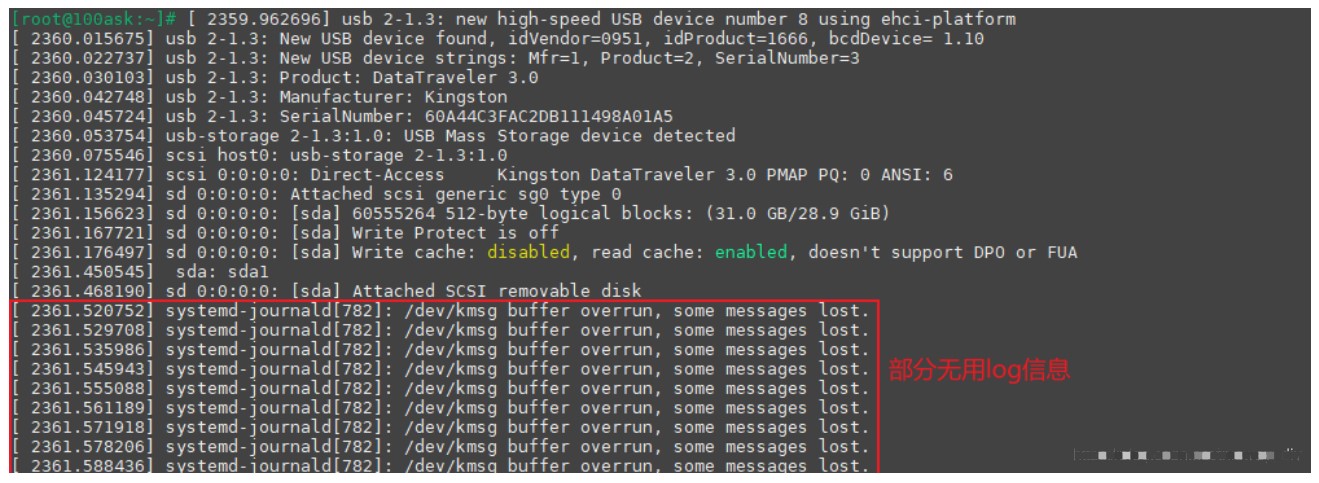

开发板作为 u*** 主设备,其他 USB 设备通过 otg 转接线插入开发板,开发板即可识别出这些 USB 外设备。
下图是把 U 盘通过 otg 转接线插入开发板后,在串口打印的信息:
通过打印的设备信息可知,系统为该 u*** 存储设备创建的设备节点为 /dev/sda。一般来说/dev/sda 对应整个 U 盘,/dev/sda1 对应该 U 盘的第 1 个分区,/dev/sda2 对应第 2 个分区。
