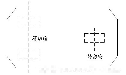

AGV小车运行系统是由车轮、减速器、制动器、电机及速度控制器等部分组成。AGV小车常设计成三种运动方式:只能向前;能向前与向后;能纵向、横向、斜向及回转全方位运动。本次研究的AGV小车是能够前进、后退及回转全方位运动。AGV小车能够进行回转运动需要有转向装置。转向装置的结构也有三种:
前轮转向后轮驱动三轮车型。 车的转向和驱动分别由两个不同的电动机带动,车体的前部为转向车轮,车体后部为驱动电机驱动的两个轮。其结构简单、成本低,但定位精度较低。

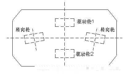

差速转向式四轮车型。 车体的中部有两个驱动轮,由两个电机分别驱动。前后部各有一个转向轮(自由轮)。通过控制中部两个轮的速度比可实现车体的转向,并实现前后双向行驶和转向。这种方式结构简单,定位精度较高。
差速转向式四轮车型

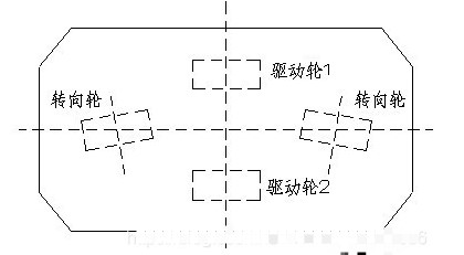

全轮转向式四轮车型。 车体的前后部各有两个驱动和转向一体化车轮,每个车轮分别由各自的电动机驱动,可实现沿纵向、横向、斜向和回转方向任意路线行走,控制较复杂。
全轮转向式四轮车型
从成本及系统应用考虑,本文着重介绍差速转向式四轮车型。两驱动车轮由两伺服驱动器控制,伺服驱动器通过改变两车轮的速度大小、方向,实现AGV小车的前进、后退、加减速及转向动作。

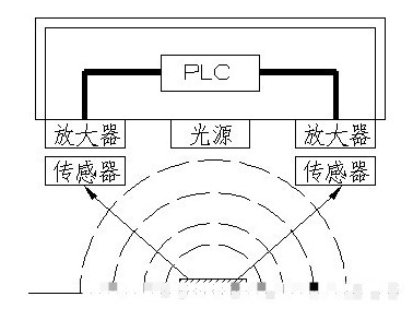

1)车外预定路径导引方式是指在行驶的路径上设置导引用的信息媒介物,AGV通过检测出它的信息而得到导向的导引方式,如电磁导引、色带导引、磁带导引(又称磁性导引)等。
色带导引示意图
上图为光学导引示意图,这种导引方式是在地面上连续敷设一条带颜色的带子,在车辆的底部中央安装光源以及在两边安装相同的色标传感器(如欧姆龙产品E3X-DA□AN-S),它们同时检测色带反射回来的色度值,并将色度值转换成模拟量传送给AGV小车的中央控制系统--PLC。当AGV小车运行在正确的运行轨道上时,两放大器反馈给PLC模拟量的值相同,当AGV小车偏离轨道时,两放大器反馈给PLC的值便有差别,PLC根据两模拟量的差值便能判断出AGV小车偏离运行轨道的程度及方向,并通过控制运动控制器使AGV小车往正确的轨道运行。
色带导引灵活性较好,地面路线设置简单易行,但对色带的污染和机械磨损十分敏感,对环境要求高,导引可靠性较差,精度较低。在预定路径导引方式中,还有电磁导引等。电磁导引是较为传统的导引方式之一,目前仍被许多系统采用,它是在AGV的行驶路径上埋设磁条,并在磁条上加载导引频率。磁导航传感器通过检测磁条上的磁场,便能判断出AGV小车的运行是否偏离轨道。

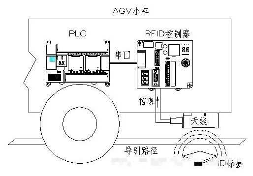

AGV小车系统还可以使用RFID标签作为位置标签。RFID标签能存储大量的位置信息,并能多次读写,RFID标签的体积较小安装方便,抗干扰能力强。RFID读写器安装在AGV小车前方底部,对标签信息进行读取,并通过控制系统控制小车的下一步动作。
欧姆龙公司拥有成熟的RFID系列产品。RFID主推产品有V680系列,包括有读写器V680-CA5D01-V2,能读写ID标签,可通过RS232/485接口与PLC通讯;天线V680-HS63,天线的读写距离为7.0~30.0mm,ID标签V680-D2KF67M,使用FRAM用来作为存储器,不需要电池,外壳材质为填充树脂,形状为40×40×4.5mm。下图为AGV小车RFID系统工作原理图。
AGV小车RFID系统工作原理图

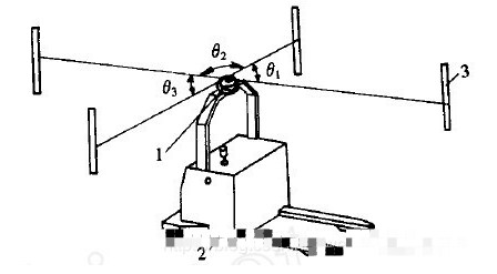

2)非预定路径导引方式是指AGV小车在运行中没有固定的路径,其通过激光、视觉、GPS等方式,掌握运行中所处的位置,并自主地决定行驶路径的导引方式。其中,较常用的是激光导引方式。
激光导引是在AGV行驶路径的周围安装位置精确的激光反射板,AGV通过激光扫描器发射激光束,同时采集由反射板反射的激光束,来确定其当前的位置和航向,并通过连续的三角几何运算来实现AGV的导引。
激光扫描器工作示意图
非预定路径导引方式优点是:AGV定位精确,地面无需其他定位设施,行驶路径灵活多变,适合多种现场环境。但它有一个很大的缺点是制造成本高,所以在本文不作重点讨论。
激光扫描器工作示意图
