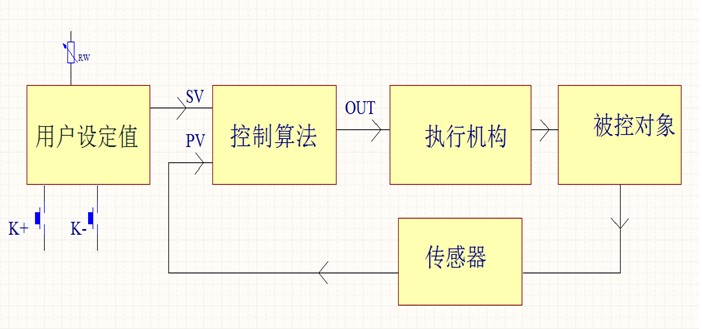

1.控制系统的基本结构:
控制系统的基本结构如图:
控制目的:
控制的根本目的就是要使控制对象当前的状态值与用户的设定值相同(最大限度的接近)。
基本思想:
用户设定值SV与被控制对象当前的值PV两者同时送入由特定硬件电路模型或特定的软件算法组成的控制算法逻辑中,利用不同的控制算法对SV和PV进行分析、判断、处理,从而产生当前应该输出的控制信号OUT,控制信号经过执行机构施加到控制对象上,从而产生预期的控制效果。

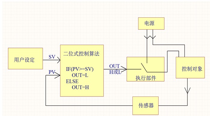

①二位式控制算法
二位式控制算法具体控制逻辑如图所示:
特点:
a. 二位式控制算法输出的控制量只有高低2种状态。
b. 执行机构使控制对象要不全额工作,要不就停止工作。当PV低于SV时全额工作,PV大于或等于SV时就彻底停止工作。如果控制对象是一个1000W的加热器,温度不到时就1000W全功率运行,温度达到时就停止工作。
c. 由于环境因素或控制系统传输延时或者控制对象本身的惯性等因素,控制效果往往是PV在SV的上下有一个较大的波动。
d. 在PV接近SV的临界点时,控制输出信号OUT往往在H和L之间频繁转换,导致执行部件的触点频繁开关动作,易产生干扰及缩短执行部件的寿命。

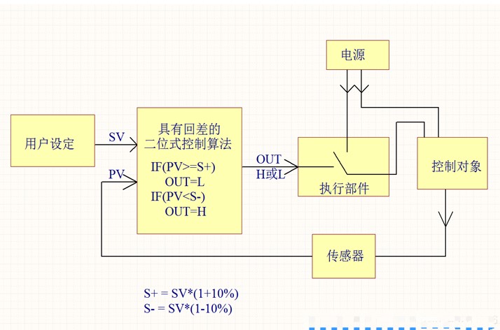

②。具有回差的二位式控制算法
具有回差的二位式控制算法具体控制逻辑如图所示:
特点:
a. 取SV的正负10%左右作为回差调节上下限,高于上限才开始输出L,低于下限才开始输出H;
b.避免了一般二位式控制算法在临界点时执行部件频繁动作。
c.因为控制对象只有全额运行或不运行两种状态,仍然存在一般二位式控制算法的缺点:PV总是在SV附近波动。

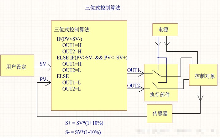

③三位式控制算法
三位式控制算法具体控制逻辑如图所示:
特点:
a.在二位式控制的基础上对控制对象的功率分成0功率(停止工作)、半功率、全功率三种情况(即三位)。
b.当前值低于设定值一定比例(一般10%)时OUT1和OUT2同时起控制作用,控制对象全功率运行;
c.当前值在设定值的正负10%范围时,OUT1单独作用,工作于半功率状态;
d.当前值达到或超过设定值时OUT1和OUT2都停止输出,控制对象停止工作。
e.相对一般二位式控制算法,三位式算法对控制对象的当前状态值做了简单的分析,并根据不同的当前状态值输出不同的控制信号。能够较好的对输出产生控制效果。

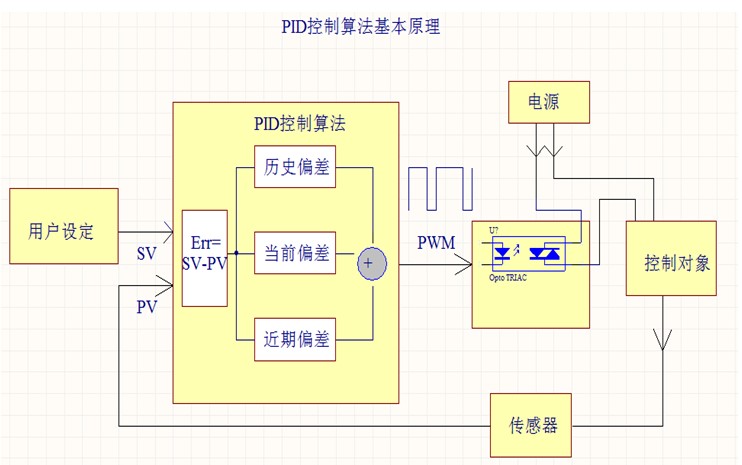

1.PID控制算法的基本思想
PID控制控制算法具体控制逻辑如图所示:
PID算法是一种具有预见性的控制算法,其核心思想是:
①。 PID算法不但考虑控制对象的当前状态值(现在状态),而且还考虑控制对象过去一段时间的状态值(历史状态)和最近一段时间的状态值变化(预期),由这3方面共同决定当前的输出控制信号;
②.PID控制算法的运算结果是一个数,利用这个数来控制被控对象在多种工作状态(比如加热器的多种功率,阀门的多种开度等)工作,一般输出形式为PWM,基本上满足了按需输出控制信号,根据情况随时改变输出的目的。

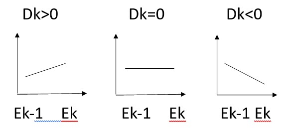

③最近两次的偏差之差 Dk
Dk=Ek-Ek-1
说明:
Ek:当前的偏差
Ek-1: 基于当前的前一个采样时刻的偏差值(即上一次的偏差值);
分析Dk:
Dk》0:说明从上一采样时刻到当前误差有增大趋势
Dk=0:说明从上一采样时刻到当前误差平稳
Dk《0:说明从上一采样时刻到当前误差有减小趋势
结论:
1. Dk能够说明从上次采样到当前采样的这段时间被控制对象的状态变化趋势,这种变化的趋势很可能会在一定程度上延续到下一个采样时间点,所以可以根据这个变化趋势(Dk的值)对输出信号OUT进行调整,达到提前控制的目的。

③最近两次的偏差之差 Dk
Dk=Ek-Ek-1
说明:
Ek:当前的偏差
分析Dk:
结论:
2. Dk形如数学上的微分运算,反应了控制对象在一段时间内的变化趋势及变化量,所以利用Dk对控制器输出信号进行调节的算法称为微分(differential)算法。可以用数学模型表达为:
DOUT=Kp*(Td(de/dt))+Out0
Kp:为一常数,可理解为硬件上的放大器或衰减器,用于对输出信号OUT的增益进行调整;
Out0:为一常数,为了在Dk为0时确保OUT都有一个稳定的控制值,避免失控。
Td:叫微分时间常数,(犹如硬件上电感器的自感系数)Td越大导致OUT增大,对输出信号产生强烈的影响。
