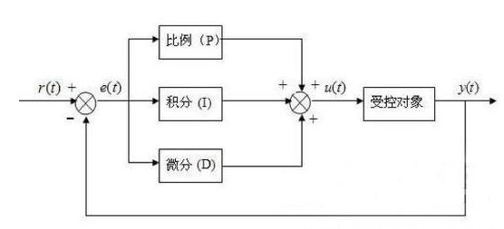

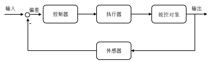

典型的闭环控制系统结构图
PID控制算法的典型的结构图

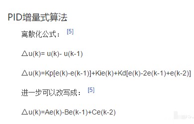

PID控制算法的设计过程中最重要的一个环节就是确定三个参数值的大小的确定,即PID参数整定。为了方便叙述,我们直接用上面的链接里的思路,即确定三个系数A、B、C的大小。其中 :
A = Kp + Ki + Kd,B = Kp + 2 * Kd,C = Kd。 ------- (1)
Kp,Ki,Kd分别是PID控制器的三个参数。
注:上图直接从链接中截取

比例环节:即时成比例地反应控制系统的偏差信号e(t),偏差一旦产生,控制器立即产生控制作用以减小误差。当偏差e=0时,控制作用也为0。因此,比例控制是基于偏差进行调节的,即有差调节。
积分环节:能对误差进行记忆,主要用于消除静差,提高系统的无差度,积分作用的强弱取决于积分时间常数Ti,Ti越大,积分作用越弱,反之则越强。值得注意的是,积分作用不宜设置过强,否则控制器输出振荡,会出现两个电机一个转另一个不转或转的慢并轮流交替循环这种极端现象,如果这两个电机是某个小车的两个转向轮,那么小车将会一直走“S”曲线。
微分环节:能反映偏差信号的变化趋势(变化速率),并能在偏差信号值变得太大之前,在系统中引入一个有效的早期修正信号,从而加快系统的动作速度,减小调节时间。微分系数同样不能太大,否则会降低系统的稳定性。按照上面举的小车的例子,微分作用过大表现在处于稳定状态(即小车保持直线行驶)的小车受到一点点扰动就需要花很长的时间调整回来甚至再也调整不回来了。
从时间的角度讲,比例作用是针对系统当前误差进行控制,积分作用则针对系统误差的历史,而微分作用则反映了系统误差的变化趋势,这三者的组合是“过去、现在、未来”的完美结合。

编码器:所谓编码,就是它可以把电机的角位移或者角速度信号转换为电脉冲信号,通过对脉冲信号的检测可以确定电机的转速。在上面的结构图中,编码器就是传感器,它将电机转速经测量变速传给单片机。

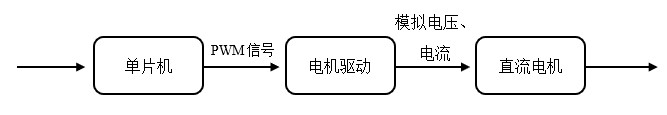

直流电机的控制:直流电机的转速控制用PWM技术实现,调节PWM的占空比可以线性地改变电机两端的电压,从而控制电机的转速,控制结构图如下:
直流电机的控制流程
上面的电机驱动本质是一个功率放大器,将单片机产生的、一定占空比的PWM矩形波转为一定电压电流的模拟信号,进而驱动电机。

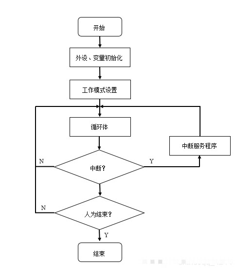

程序流程如下:
下面挑重要的几步讲一下,然后总的源代码程序工程会以压缩包的形式共享出来。
