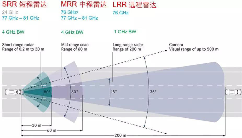

汽车智能化的终极目标是实现所有条件下都能完成所有的驾驶任务,即完全的自动化。在SAE关于自动驾驶的五级分层定义里,L3以下称为辅助驾驶(ADAS)。目前奔驰、宝马、Tesla上量产应用如ACC、AEB、LKA等均属此类,典型配置包含:1个77GHz雷达+2个24GHz雷达+ME前视+12个超声波 + 全景环视 + 域控制器。
尽管在自动驾驶传感器的三大玩家(视觉、毫米波和激光雷达)里,毫米波雷达仍因其全天候、结构紧凑及长距离检测等优势备受关注。其能够实现对被测物体相对距离、现对速度、方位的高精度测量。其中24GHz多用于短/中距测量,77GHz用于中/长距离测量。
汽车毫米波雷达种类

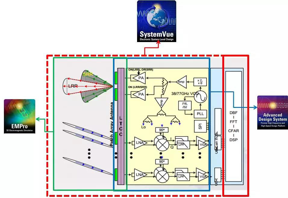

Keysight 的 SystemVue 软件包含丰富的汽车雷达库,结合毫米波汽车雷达系统仿真模板,能够快速搭建用户自定义的汽车雷达系统,并可通过场景仿真模型构建真实汽车雷达工作场景。
在雷达射频微波电路上,Keysight 的 ADS能够进行精确仿真,将 MMIC、LTCC、键合线、封装、接头、天线等进行有机集成。
使用 Keysight 的 EMPro,能够方便的将波导功分网络、波导至同轴转换、同轴至微带转换以及微带功分网络、微带辐射单元等在一个环境中进行整体仿真、加快仿真效率。
eysight仿真设计软件在汽车毫米波雷达中的应用方案

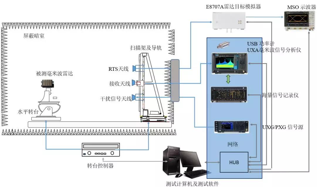

通过使用信号产生套件(Signal Studio)搭配任意波形发生器(AWG)及高性能信号源(PSG),可以轻松产生FMCW、Pulse等雷达测试信号。利用高性能信号分析仪(UXA)搭配矢量信号分析软件(VSA)可以完成精确的波形分析。
对于汽车防撞雷达这样工作环境复杂的系统,任何单一的测试项目都无法代替系统性的测试验证。通过Keysight的雷达目标模拟器,可以轻松在实验室环境下对所探测的目标进行距离、目标RCS以及相对速度的模拟,避免传统的外场易受天气及不确定性等因素,以保证测试验证的一致性。最终可以轻松架设24GHz、77GHz、79GHz及更高频段的雷达测试环境。
Keysight毫米波雷达综合测试系统

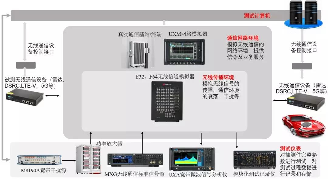

然而汽车的应用环境极其复杂,无论是DSRC还是C-V2X其信息交互的速率和可靠性的要求与手机等产品不可同日而语。Keysight的UXM网络模拟器、信道仿真及虚拟路测系统可以更完整更可靠的验证车联网模块,从测试测量维度加速V2X相关技术的发展。
Keysight 智能汽车应用复杂电磁环境模拟系统

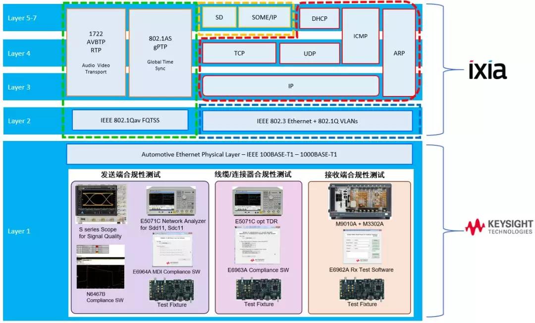

在智能化、网联化的浪潮里,ADAS甚至自动驾驶技术的不断革新、高品质车载娱乐影音、OTA升级、V2X、云计算等一系列技术的发展,已经远远超出了CAN或FlexRay等传统车载总线的数据传输能力。
汽车行业需要的高可靠性、高传输带宽、低成本、低电磁辐射和时延等车载网络系统的需求,极大推进了汽车以太网的发展。而为了确保以上的特性,需针对物理层的一致性、兼容性和功能的测试,对网络进行压力测试并针对高低温、高低湿度、噪音或低电压等恶劣条件进行测试。
Keysight 可以为您提供完整的L1-L7测试解决方案,100% 覆盖使用 BroadR-Reach 和 100Base-T1。让您轻松应对产业发展带来的挑战,推动自动驾驶和网联化早日实现。
汽车以太网L1-L7完整测试解决方案

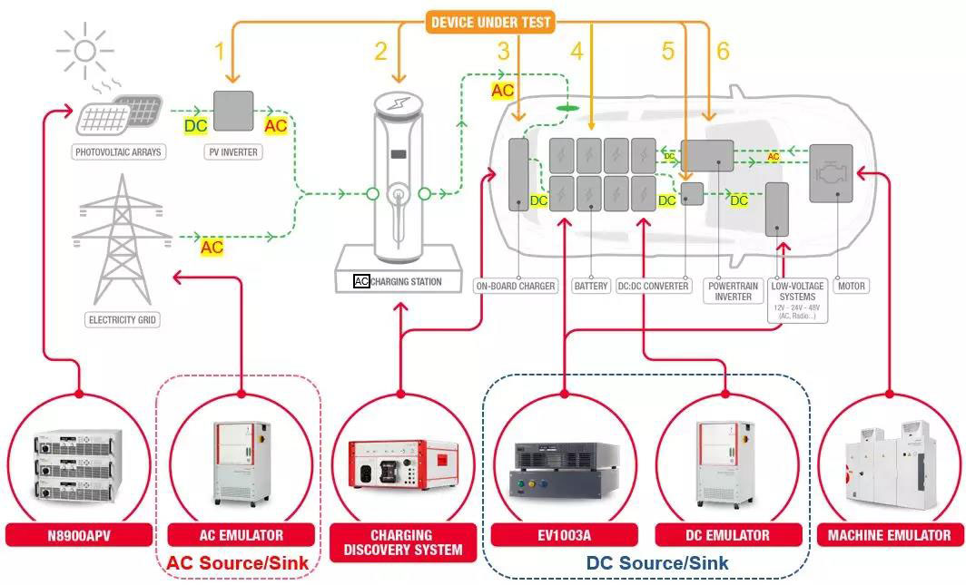

在汽车工业智能化、网联化革命的同时,越来越多的传统汽车厂宣布停止或计划停止内燃机研发、使用更加绿色环保的电驱动系统取而代之,并从简单的电池发展成为完整的独立电网。无论您正在进行何种创新,如研发新的智能电网技术、测试电动汽车、制造电池或用于电源管理,能源效率和安全都决定着您的创新能否成功。
Keysight提供全面的电池、BMS、充电桩、车载充电机和逆变器等测试方案,严苛模拟验证电驱动系统的工作环境、状态,将效率和安全放在第一位,推动绿色能源的健康发展。同时为新能源汽车客户提供全面可定制化的方案。
从智能电网到HEV/EV的功率传输路径及Keysight全方位解决方案
