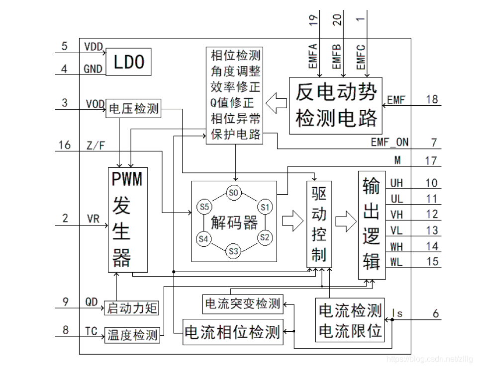

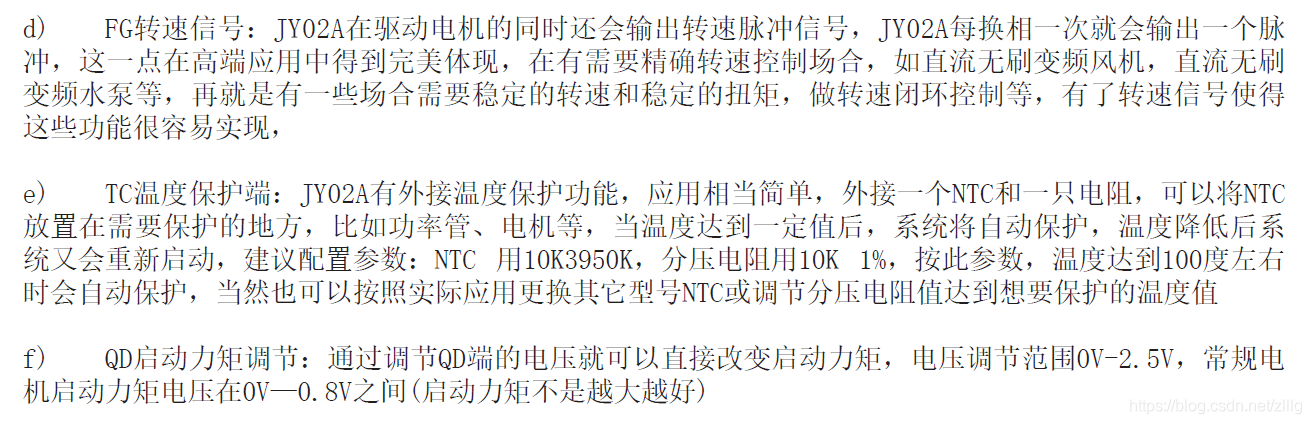

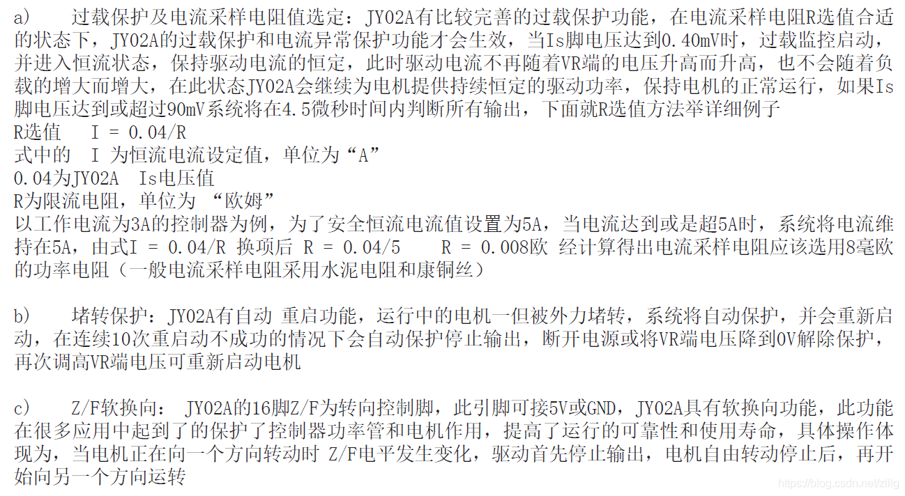

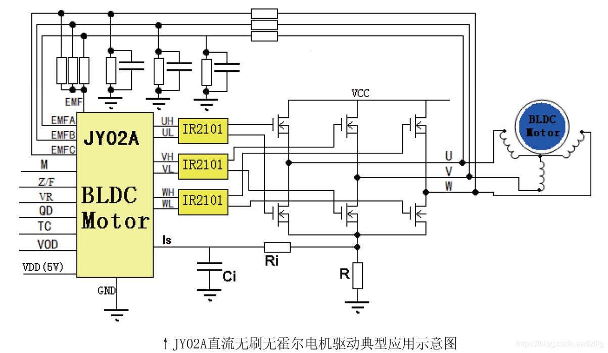

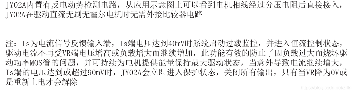

JY02是国内研制的无刷电机驱动芯片,相比于之前的DRV11873,少了集成的MOSFET,只能通过外部扩展MOSFET驱动芯片和功率管达到功率输出的目的,虽然在电路设计上增加了复杂度,但可以极大的提高电机驱动的输出功率,由于使用了外部的MOSFET,输出功率基本由功率MOSFET的驱动能力决定。JY02是硬件应用,不需要编写驱动固件,内部集成反电动势检测电路,支持‘Y’形和三角形电机,支持过流检测、温度检测、欠压/过压检测等保护功能,并支持换相脉冲输出功能,用来检测转速。

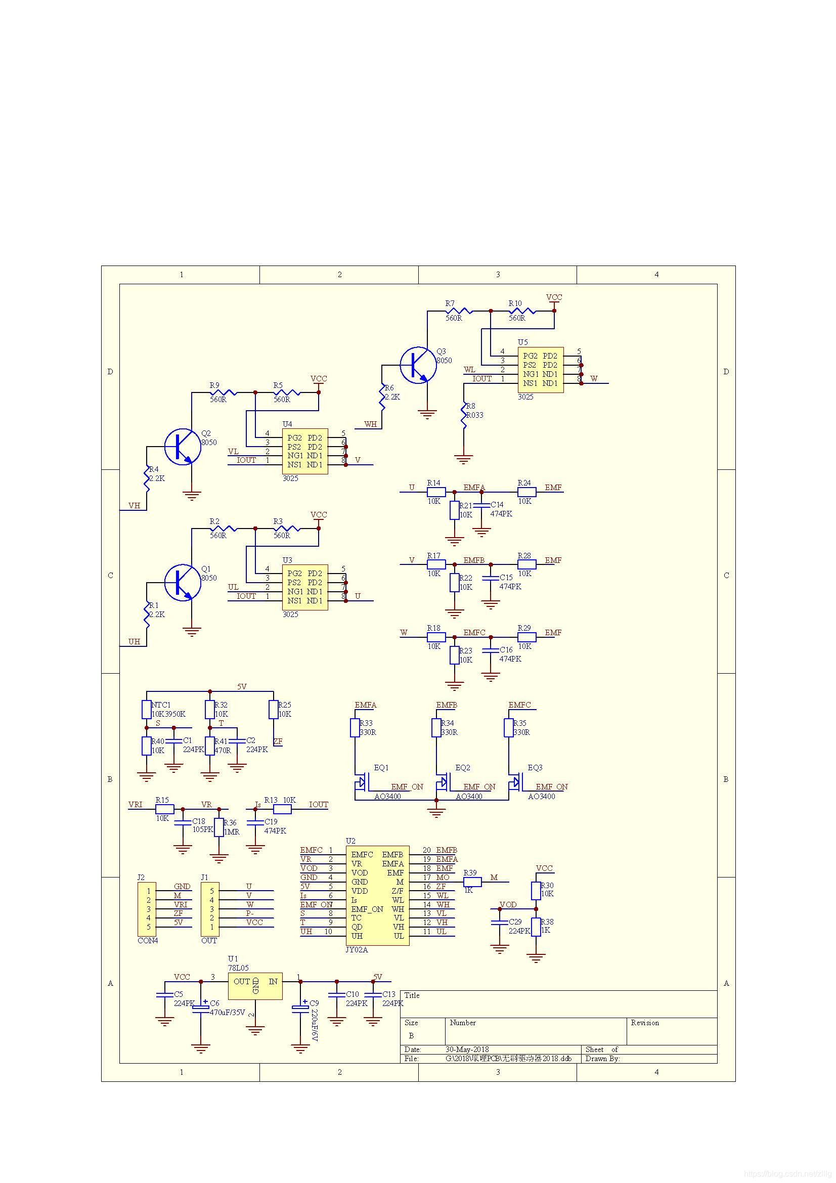

微功能的驱动电路如下:

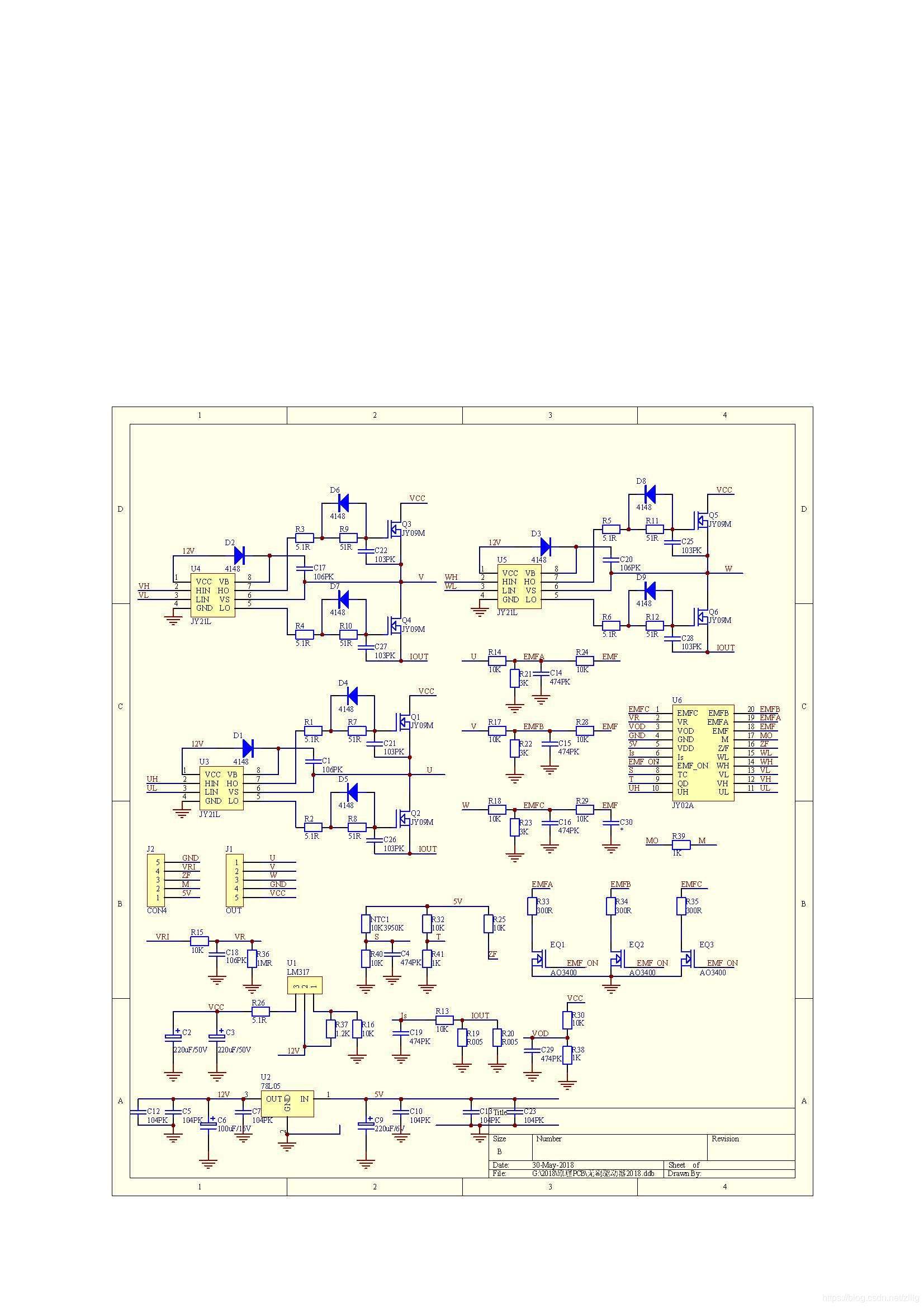

中功率的驱动电路如下:
这些都是硬件电路设计资料,关于如何使用STM32来控制和调节电机转速和检测电机转速等,我会在接下来的博客中详细说明。
