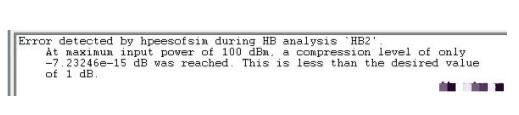

怎么去解决Error detected by hpeesofsin during HB analysis "HB2"这个问题?
开启该帖子的消息推送
Analysis
这个错误怎么解决?
回帖
(1)
蔡丹青
2021-6-25 11:39:27
一个完全线性的电路是没有压缩点的。检查电路的非线性元件及设置。
