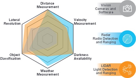

图1. 蛛网图,比较视觉、雷达和LIDAR。
在自动驾驶汽车中,LIDAR与雷达密切合作。这两种技术在工作中不会产生可见光,这对于夜间驾驶或弱光条件至关重要。雷达适合远距离检测和跟踪,LIDAR则提供更高的角分辨率,可以识别对象并对其进行分类。换句话说,雷达适合检测对象是否存在,LIDAR则能够在雷达检测到对象的基础上提供关于该对象的具体信息。
