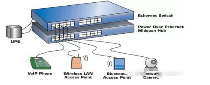

按照802.3af/at标准的定义,PoE供电系统包含两种设备PSE和PD,典型的设备应用组网图如下。
1.      PSE
(1)PSE设备的定义:
PSE(power-sourcing equipment),主要是用来给其他设备进行供电的设备,
(2)PSE设备的分类:
其又可以分为两种,
Midspan设备:PoE功能在交换机或其他网络设备外;
Endpoint设备:PoE功能集成到交换机或其他网络设备内。

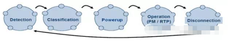

在分级阶段,PSE将向PD施加15~20V的电压,并通过测量电流大小来确定PD的特定级别。在此阶段,PD的电源部分将被欠压锁定(UVLO)电路维持在无源状态,以便隔离开关级,直至特征和分级阶段完成。一旦分级完成后,PSE将会向PD提供全额工作电压。
当在一个网络中布置 PSE供电端设备时,POE以太网供电工作过程如下所示:
检测:首先PSE会发送一个测试电压给在网设备以探测受电设备中的一个24.9kΩ共模电阻。测试信号开始为2.5V,然后提升到10V,这将有助于补偿Cat-5电缆自身阻抗带来的损失。因为这种电缆最长可达100m。如果PSE检测到来自PD的适当阻抗特征(24.9kΩ),它便会继续提升电压。如果检测不到特征阻抗,PSE将不会为电缆加电。
受电设备电路中的齐纳二极管会保证系统其余部分不受测试信号的干扰。
PD端设备分类:当检测到受电端设备PD之后,PSE将向PD施加15~20V的电压,并通过测量电流大小来确定PD的特定级别。如果除了探测到第一级的电阻外没发现其他分级电路,该设备被定义成零级别。在此阶段,PD的电源部分将被欠压锁定(UVLO)电路维持在无源状态,以便隔离开关级,直至特征和分级阶段完成。
开始供电:分级完成后,在一个可配置时间(一般小于15μs)的启动期内,PSE设备开始从低电压向PD设备
a)供电,直至提供48V的直流电源。
b)供电:为PD设备提供稳定可靠48V的直流电,满足PD设备不越过12.95W的功率消耗。
c)断电:若PD设备从网络上断开时,PSE就会快速地(一般在300~400ms之内)停止为PD设备供电,并重 复检测过程以检测线缆的终端是否连接PD设备。
在上述过程中,主要对以下几个过程进行描述:
Step1:Detection,PSE检测PD是否存在。
(1)   该步骤主要的操作是,PSE通过检测电源输出线对之间的阻容值来判断PD是否存在;
(2)   Detection阶段输出电压为2.8V~10V,电压极性与-48V输出一致。只有检测到PD,PSE才会进行下一步的操作。
(3)   PD存在的特征:
直流阻抗在19K~26.5Kohm之间;
容值不超过150nF;
Step2:Classification,PSE确定PD功耗。
(1)   该步骤主要的操作是,PSE通过检测电源输出电流来确定PD功率等级。
(2)   Classification阶段端口输出电压大小为15.5V~20.5V。电压极性与-48V输出一致。
Step3:Power-up,PSE给PD供电。
该步骤主要的操作是,当检测到端口下挂设备属于合法的PD设备时,并且PSE完成对此PD的分类(可选),PSE开始对该设备进行供电,输出-48V的电压。
Step4:RTP & Power management,实时监控、电源管理
Step5:Disconnection,PSE检测PD是否断开。
该步骤主要的操作是,PSE会通过特定的检测方法来判断PD是否已经断开,如果PD断开,PSE将关闭端口输出电压。端口状态返回到Detection。
在把任何网络设备连接到PSE时,PSE必须先检测设备是不是PD,以保证不给不符合POE标准的以太网设备提供电流,因为这可能会造成损坏。这种检查是通过给电缆提供一个电流受限的小电压来检查远端是否具有符合要求的特性电阻来实现的。只有检测到该电阻时才会提供全部的48V电压,但是电流仍然受限,以免终端设备处在错误的状态。作为发现过程的一个扩展,PD还可以对要求PSE的供电方式进行分类,有助于使PSE以高效的方式提供电源。一旦PSE开始提供电源,它会连续监测PD电流输入,当PD电流消耗下降到最低值以下,如在拔下设备时或遇到PD设备功率消耗过载、短路、超过PSE的供电负荷等,PSE会断开电源并再次启动检测过程。

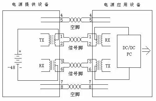

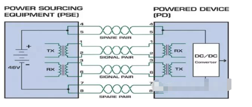

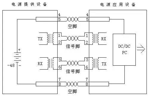

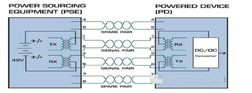

标准的五类网线有四对双绞线,但是在l0M BASE-T和100M BASE-T中只用到其中的两对。
IEEE80 2.3af允许两种用法如图1和图2所示。
图 通过空闲脚供电
图 通过数据脚供电
应用空闲脚供电时,4、5脚连接为正极,7、8脚连接为负极。
应用数据脚供电时,将DC电源加在传输变压器的中点,不影响数据的传输。在这种方式下线对1、2和线对3、6可以为任意极性。
标准不允许同时应用以上两种情况。电源提供设备PSE只能提供一种用法,但是电源应用设备PD必须能够同时适应两种情况。该标准规定供电电源通常是48V、13W的。PD设备提供48V到低电压的转换是较容易的,但同时应有1500V的绝缘安全电压。

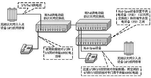

POE标准为使用以太网的传输电缆输送直流电到POE兼容的设备定义了两种方法:一种称作“中间跨接法”( Mid -Span ),使用以太网电缆中没有被使用的空闲线对来传输直流电,相应的Endpoint PSE支持POE功能的以太网交换机、路由器、集线器或其他网络交换设备。另一种方法是“末端跨接法”(End-Span),是在传输数据所用的芯线上同时传输直流电,其输电采用与以太网数据信号不同的频率。Midspan PSE是一个专门的电源管理设备,通常和交换机放在一起。它对应每个端口有两个RJ45插孔,一个用短线连接至交换机,另一个连接远端设备。可以预见,End-Span会迅速得到推广,这是由于以太网数据与输电采用公用线对,因而省去了需要设置独立输电的专用线,这对于仅有8芯的电缆和相配套的标准RJ-45插座意义特别重大。
下图是POE供电系统的一个实例,由供电设备PSE 、受电设备PD和相关的配套设备及以太网传输电缆组成。
图 符合IEEE 802.3af标准的以太网供电系统实例

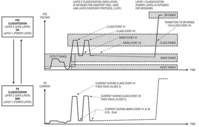

IEEE 802.3at 任务组面临的挑战是确定如何扩展分类系统。一般采用两级分类方法。和在基本PoE 中一样,现在所有的PSE 芯片都能发送第一种分类脉冲,但PoE Plus PSE 还能发送第二种脉冲。标准的PoE PD 将以通常的方式响应第一种脉冲,而PoE PlusPD 能发出表明它是第四类PD 的响应。
PSE 发出的第二种脉冲告诉PD 现在连接的是高功率PSE。PD 针对每个脉冲发出的四类响应告诉PSE 连接的是高功率PD。
