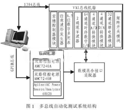

纳米软件NSAT-1000总线自动化测试系统主要有测试机箱、主控计算机及数模混合接口适配器三大部分组成,其中测试机箱包括了程控电源与VXI总线机箱两部分,整体系统结构如图1所示。
测试机箱的核心部分——VXI总线机箱。VXI总线技术经多年的发展已实现标准化、模块化和系统化,具有标准开放、数据乔吐能力强、可靠性高、定时和同步准确以及模块可重复利用等优点。VXI总线机箱由双通道50 MHz任意波形发生器、6.5位数字多用表、2通道示波器、64通道时序数字I/O、4通道A/D、4通道D/A、32通道继电器开关、8×32矩阵开关等模块化仪器构成。VXI模块化仪器体积小,节约空间,方便运输。VXI的这些性能优点有力的保障了测试与诊断过程的高正确率与高运行速率。主控计算机通过具有高速传输优势的1394总线与VXI总线机箱内的零槽控制器进行通信、用于整个自动测试系统的全局监控。
测试人员通过主控计算机,可有效的控制测试机箱,进而完成测试。主控计算机的主要构成部分有人机接口用户界面、数字信号发生模块、测试仪器模块、数据处理模块、故障字典数据库、功能检测流程、故障诊断流程及其他控制模块。各功能模块的有机结合可帮组测试人员有效的完成测试工作。
主控计算机经GPIB总线与程控电源相连,程控电源包含了双路直流程控源和一路交流程控源。GPIB总线技术的应用已比较成熟,大量的测试仪器都带有GPIB接口。通过GPIB接口,可以将若干台基本仪器和计算机仪器搭成积木式的测试系统,在计算机的控制下完成复杂的测量。该测试系统采用的是并行的连接方式,使计算机可同时控制3路程控电源,满足电路测试中的各种电压需求。
数模混合接口适配器与测试机箱相连,测试机箱给适配器提供相应的电源信号与测试激励信号。适配器通过适配板与被测板相互通信,并将测试所得的数据反馈给测试机箱,由测试机箱将数据上传至主控计算机。在测试进行过程中可用数模混合接口适配器配套的数字探笔和模拟探笔对被测板的重要中间点进行测试,结构如图2所示。这样的结构设计更方便测试的执行。
适配器与被测板中间加入的适配板能有效的保护被测板,防止测试过程中由于人为操作的失误或是测试程序错误及测试仪器故障引起的瞬时电压或电流过大,而导致的被测板损坏或对测试人员的危害。同时适配板可对被测板测试所需的电源信号与测试激励信号进行相应的稳压与滤波等辅助操作,提高了测试信号的质量与测试数据的可靠性,进而提高了故障诊断的正确性。

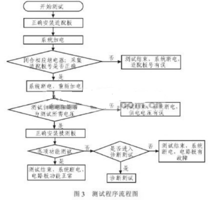

整个故障诊断测试过程可用流程图表示出来如图3所示。在正确安装好适配板后系统加电,判定系统提供的测试电压无误后,正确安装上被测板,进入各项功能测试阶段。对各功能模块逐步测试,若所有功能都通过测试,没有测出不正常值,则系统显示电路板功能正常,系统断电,测试结束。若测试过程中得出一个或一个以上的错误值,测试系统将进入故障诊断测试部分。

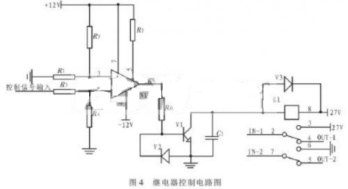

以含常用元器件较多的继电器开关控制电路为例,电路如图4所示。当电路中的某个元器件发生故障,如电阻开路或是运放故障,输出信号的电压幅值、高值、低值、频率和占空比等特性会发生变化,测试系统在测试时将这些电路特性值保存下来,留作样本数据使用,再采用分类器进行故障诊断。

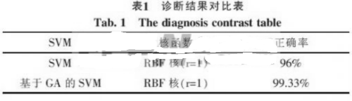

将测试得到250个样本,前100个做训练样本,剩余的150个做测试样本。训练集与测试集经数据归一化预处理后,用一般的支持向量机与基于遗传算法的支持向量机分别进行故障诊断。诊断结果如表1所示。基于遗传算法的分类器故障诊断的正确率可高达99.33%。
