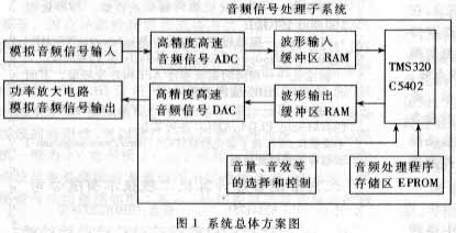

系统总体方案框图如图1所示。音频信号(如:电吉它的单声道声音信号是150mV的电信号)经过高精度高速的ADC转换后得到一串数字信号,分帧输入到波形输入缓冲区RAM。然后由手动控制一种或几种处理算法将音频信号调入TMS320C5402的内部进行高速运算。经过处理的音频信号,再输入到高精度高速的DAC转换器中,还原成模拟的声音信号,经音箱功率放大电路放大输出。
利用缓冲区的目的是进行音效的实时处理。系统中各模块是同时进行处理的,一部分信号正在ADC中进行转换,而另一部分信号则在DSP处理器中同时进行算法处理,即整个系统是以流水线的方式进行工作的。

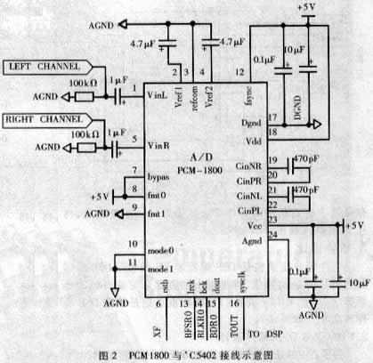

PCM1800是双声道单片Δ-Σ型20位ADC,单+5V电源供电,信噪比为95dB,动态范围为95dB,其内部嵌有高通滤波器,具有PCM音频接口和四种数据格式,分为主控和受控两种模式,采样频率可选为32kHz、44.1KHz和48KHz。
PCM1800构成音频信号采集系统时,主要涉及到BCK(位时钟信号)、LRCK(采样时钟信号)、FSYNC(帧同步信号)、DOUT(数字信号输出)、SYSCLK(系统时钟输入)这几个对时序有要求的引脚。通过对引脚MODE0和MODE1进行编程,可让PCM1800工作于主控模式(Master Mode)。此时,BCK、LRCK、FSYNC均作为输出,其时序由PCM1800内部的时钟产生电路控制。但SYSCLK只能由外部提供(这里用’C5402的TOUT脚输出信号提供)。PCM1800的系统时钟只能是256fs、384fs或者512fs,这里fs是音频信号采样频率。在主控模式时,FSYNC用来指明PCM1800的DOUT输出的有效数据,它的上升沿表明一帧数据的起始,下降沿表明一帧数据的结束。FSYNC的频率是采样时钟频率LRCK的2倍。在此模式下,位时钟信号BCK的频率是采样时钟频率LRCK的64倍。
通过对PCM1800的FMT0、FMT1两引脚编程(FMT0=1,FMT1=0),可以设置PCM1800输出的数据格式为20位的IIS格式。为了保证在数据处理时不影响新数据的接收以及在接收数据时不中断正在进行的数据处理过程,采用了多通道缓冲同步串口(McBSP)。 PCM1800与‘C5402连接后,’C5402使用缓冲串口0接收数据,各种同步信号由PCM1800产生,‘C5402是被动接收各种信息。PCM1800与’C5402的硬件接线图如图2所示。

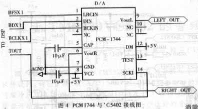

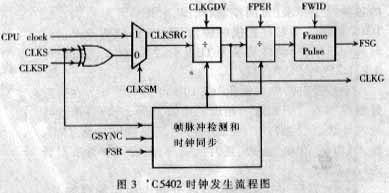

PCM1744是双声道立体声DAC,包含数字滤波器和输出放大器,动态范围为95dB,具有多种采样频率可选,最高可达96kHz。采用24位的IIS数据输入格式。PCM1744的操作主要涉及到LRCIN(采样时钟信号输入)、BCKIN(位时钟信号输入)、SCKI(系统时钟输入)、DIN(数据输入)这几个对时序有要求的引脚。PCM1744与‘C5402连接后,’C5402使用缓冲串口1发送数据,各种时钟信号均由‘C5402产生,PCM1744被动接收各种信息。PCM1744的系统时钟信号(SCKI)由’C5402的TOUT引脚提供,TOUT是‘C5402的定时器输出信号引脚,有较强的驱动能力,可以驱动多个芯片。PCM1744的数据接收时钟格式必须是IIS格式,’C5402在缓冲串口寄存器中设置各种时钟方式时,必须满足IIS格式的要求。‘C5402作为主动工作器件,可以对其缓冲串口输出信号进行调整。输出的采样时钟信号、位时钟信号可以在McBSP寄存器SRGR1和SRGR2中设置,设置遵循图3的原则。
基本的时钟信号可以来自CPU时钟,也可以来自晶振时钟,这在SRGR2寄存器中的第13位设置。基本时钟输入后,经CLKGDV(SRGR1的第7位到第0位)所设置的值进行第一次分频,得到位时钟信号(由BCLKX1脚输出)。值得注意的是,位时钟信号最高为DSP频率的一半。位时钟信号经FPER(SRGR2的第11位到第0位)和FWID(SRGR1的第15位到第8位)所设置的值进一步分频得到采样时钟信号(由BFSX1脚输出),FPER和FWID分别设置采样时钟信号的低电平和高电平的时间值。’C5402与PCM1744的硬件接线如图4所示。
