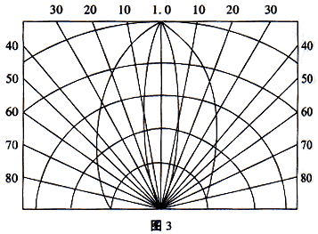

??图3给出的二只不同型号发光二极管发光强度角分布的情况。中垂线(法线)AO的坐标为相对发光强度(即发光强度与最大发光强度的之比)。显然,法线方向上的相对发光强度为1,离开法线方向的角度越大,相对发光强度越小。由此图可以得到半值角或视角值。

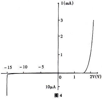

(7)V-I特性:发光二极管的电压与电流的关系可用图4表示。
在正向电压正小于某一值(叫阈值)时,电流极小,不发光。当电压超过某一值后,正向电流随电压迅速增加,发光。由V-I曲线可以得出发光管的正向电压,反向电流及反向电压等参数。正向的发光管反向漏电流IR100mcd);把发光强度在10~100mcd间的叫高亮度发光二极管。

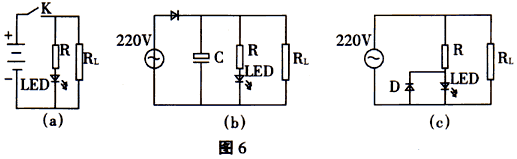

(2)图6(a)、(b)、(c)分别为直流电源、整流电源及交流电源指示电路。
图(a)中的电阻≈(E-VF)/IF;
图(b)中的R≈(1.4Vi-VF)/IF;
图(c)中的R≈Vi/IF
式中,Vi——交流电压有效值。

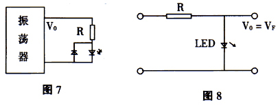

(3)单LED电平指示电路。在放大器、振荡器或脉冲数字电路的输出端,可用LED表示输出信号是否正常,如图7所示。R为限流电阻。只有当输出电压大于LED的阈值电压时,LED才可能发光。
(4)单LED可充作低压稳压管用。由于LED正向导通后,电流随电压变化非常快,具有普通稳压管稳压特性。发光二极管的稳定电压在1.4~3V间,应根据需要进行选择VF,如图8所示。

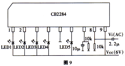

(5)电平表。目前,在音响设备中大量使用LED电平表。它是利用多只发光管指示输出信号电平的,即发光的LED数目不同,则表示输出电平的变化。图9是由5只发光二极管构成的电平表。当输入信号电平很低时,全不发光。输入信号电平增大时,首先LED1亮,再增大LED2亮……。

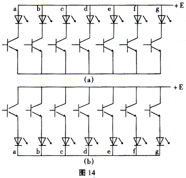

(1)如果数码宇航局为共阳极形式,那么它的驱动级应为集电极开路(OC)结构,如图14(a)所示。
如果数码管为共阴极形式,它的驱动级应为射极输出或源极输出电路,如图14(b)所示。

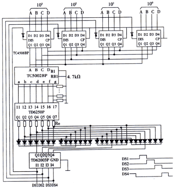

② 动态驱动:动态驱动是将所有数码管使用一个专门的译码驱动器,使各位数码管逐个轮流受控显示,这就是动态驱动。由于扫描速度极快。显示效果与静态驱动相同。图17是一种四位数字动态驱动(脉搏冲驱动)方法的线路。图中只用了一个译码驱动电路TC5002BP。
TC4508BP内含两个锁存器,每个锁存器可锁存四位二进BCD码,对应于四位十进制数的四组BCD码分别输入到四个锁存器,四个锁存器,四组BCD码由四个锁存器分时轮流输出进入译码器,译码后进入数码管驱动级集成电路TD62505P(输入端I1~I7与输出端Q1~Q7一一对应)。Q1~Q7分别加到四个数码管的a~g七个阳极上。数字驱动电路TD62003P是由达林顿构成的阵列电路,Q1~Q4中哪一端接地,由输入端I1~I4的四师长“使能”信号DS1~DS4控制。由于四个锁存器的轮换输出也是受“使能”信号DS1~DS4控制。所以四个数码管轮流通电显示。由于轮流显示频率较高,故显示的数字不呈闪烁现象。

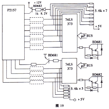

点阵管根据其内部LED尺寸的大小、数量的多少及发光强度、颜色等可分为多种规格。图18所示是具有代表性的P2057A和P2157A两种φ5高亮度橙红色5×7点阵组件。采用双列直插14脚封装,两种显示器的差别是LED极性不同,如图18所示。
该显示器用扫描驱动方式,选择较大峰值电流和窄脉冲作驱动源,每个LED的平均电流不应超过20mA。
LED点阵管可以代替数码管、符号管和米字管。不仅可以显示数字,也可显示所有西文字母和符号。如果将多块组合,可以构成大屏幕显示屏,用于汉字、图形、图表等等的显示。被广泛用于机场、车站、码头、银行及许多公共场所的指示、说明、广告等场合。
图19是一个LED点阵显示器驱动电路之例。

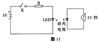

(2)外接电源测量。用3V稳压源或两节串联的干电池及万用表(指针式或数字式皆可)可以较准确测量发光二极管的光、电特性。为此可按图10所示连接电路即可。如果测得VF在1.4~3V之间,且发光亮度正常,可以说明发光正常。如果测得VF=0或VF≈3V,且不发光,说明发光管已坏。

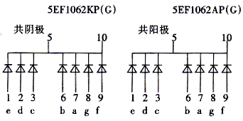

(3)按结构分,有反射罩式、单条七段式及单片集成式。(4)从各发光段电极连接方式分有共阳极和共阴极两种。
所谓共阳方式是指笔画显示器各段发光管的阳极(即P区)是公共的,而阴极互相隔离。
所谓共阴方式是笔画显示器各段发光管的阴极(即N区)是公共的,而阳极是互相隔离的。如图13所示。

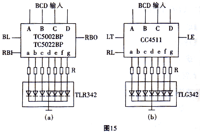

例如国产TTL集成电路CT1049、CT4049为集电极开路形式七段字形译码驱动电路;而CMOS集成电路CC4511为源极输出七段锁存、译码驱动电路。
(2)控制数码管驱动级的控制电路(也称驱动电路)有静态式和动态式两类。

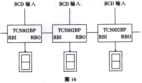

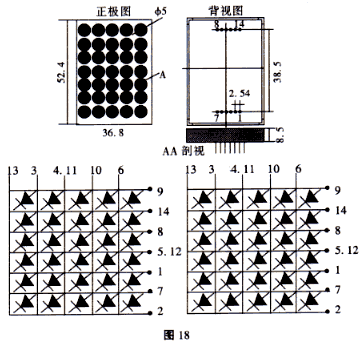

① 静态驱动:静态驱动也称直流驱动。静态驱动是指每个数码管各用一个笔画译码器(如BCD码二-十进制译码器)译码驱动。图15是一位数码管的静态驱动之例。图集成电路TC5002BP内含有射极输出驱动级,所以采用共阴极数码管。A、B、C、D端为BCD码(二-十进制的8421码)输入端,BL为数码管熄灭及显示状态控制端,R为外接电阻。
图16为N位数字静态驱动显示电路。
