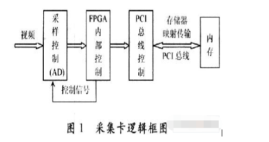

该设计采用PCI9054+FPGA实现高速数据传输接口。PCI9054能实现复杂的PCI总线规范2.2版,支持重要产品数据(VPD)配置,支持双地址周期,可编程中断生成,可编程突发管理,存储器映射传输,具有可选的串行E2PROM接口,并支持Compact PCI和热交换功能,性能卓越,使用方便。FPGA用来配合PCI9054的Local总线控制信号,实现Local总线端的数据传送。E2PROM接口直接连接一个E2PROM来初始化配置PCI9054。整个板卡的逻辑结构框图如图1所示。

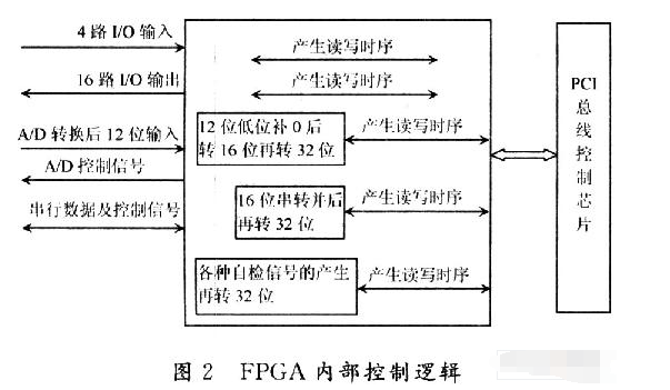

2.1 FPGA内部控制
采样控制电路主要完成视频信号和动目标信号采样,并对采样值进行处理。设计的FPGA采用Altera公司的FLEX系列中的EPF1OK20芯片,并采用该公司与之配套的配置设备EPC2芯片来完成采样后的数据处理。在FPGA内部,根据由网络传过来高低、方位及自定义的差分信号传送时钟、串行帧同步、串行数据、模式字,对采样数据进行相关处理和小目标的放大。当信号小于一定值,则认为没有信号;信号值落在某一区间,为了观察方便要将其放大。FPGA同时完成各种自检信号的产生、A/D的控制信号、以及各种读写时序。Local总线与外部的I/O部分,用锁存器(如74F574)接口数据通路,用双向通路(如74LS245)接口控制信号线。具体框图如图2所示。
2.2 存储器映射传输
基于PCI9054的存储器映射传输是核心部分。根据配置寄存器配置的Local总线三个空间的大小以及三个空间的基地址,把数据写到相应的存储空间。计算机操作系统识别板卡正确后,自动分配存储空间给本卡,应用软件应用计算机自动分配的存储空间进行编程,完成所需要的功能。REQ,GNT,LHOLD,LHOL-DA为PCI BUS和LocaI BUS的仲裁信号,IRDY和TRDY分别为主设备准备好信号和从设备准备好信号,当两者同时有效时,才能真正进行数据传输。板卡复位或上电时,PCI9054自动装载E2PROM中的配置信息,同时EPC2自动配置EPF10K20,即装载程序入FP-GA。芯片PCI9054已经整合了PCI协议,实现了PCI总线的接口。整个板卡设计的关键工作就在于FPGA程序的设计、PCI9054的配置和板卡驱动程序的编写。PCI9054的正确配置是其正常工作的关键,PC操作系统在开机扫描总线时,正确的配置信息使操作系统正确识别板卡,并提示安装驱动程序。如果配置不正确或不完整,则操作系统将找不到板卡,并且可能死机。单靠硬件无法将数据送到内存供显示读数设备所用,设备驱动程序是连接到板卡的软件接口。该设计中,设备驱动程序的基本功能就是完成设备的初始化,对端口的读写操作,对中断的设置、响应和调用,以及对内存和接口设备存储器空间的直接读写。这里选用的驱动程序开发工具是Windrive。Windrive与DDK和VtoolsD相比,适应面比较窄,但是它主要针对ISA/PCI插卡,还包含一个代码生成器Windrive Wizward和针对于PCI9054的函数,所以开发比较简单,周期比较短。文献[4,5]在设计驱动程序之前,对欲控制的硬件设备进行了细致的分析,详细了解硬件设备的特性。硬件设备的特性对驱动程序设计会产生重大的影响。需要了解的最主要特性有:
