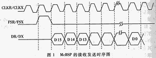

McBSP提供了全双工的通信机制,以及双缓存的发送寄存器和三缓存的接收寄存器,允许连续的数据流传输,数据长度可以为8、12、16、20、24、32;同时还提供了A-律和μ-律压扩,多达128个通道的发送和接收。McBSP通过7个引脚使得一个数据通路和一个控制通路与外部设备相连。数据经McBSP与外设的通信通过DR和DX引脚传输,控制信号则由CLKX、CLKR、FSX、FSR等四条引脚来实现。CPU和DMA控制器可以读取DRR的数据实现接收,并且可以对DXR写入数据实现发送。接收和发送帧同步脉冲既可以由内部采样速率产生器产生,也可以由外部脉冲源驱动。当FSR和FSX都为输入时(FSXM=FSRM=0,外部脉冲源驱动),McBSP分别在CLKR和CLKX的下降沿检测,且DR的数据也在CLKR的下降沿进行采样。而当FSR和FSX都为输出时,则在CLKX和CLKR的上升沿进行检测。
16-bit的串行口控制寄存器SPCR和引脚控制寄存器PCR用来配置串行口;接收控制寄存器RCR和发送控制寄存器XCR分别设置接收和发送的不同参数,如帧长度、每帧的数据长度等。
图1是当FSR和FSX为输出时McBsp的发送和接收时序图。另外,McBSP还可以通过(R/X)DATDLY设置接收和发送数据延迟,通过(R/X)PHASE设置接收和发送的多阶段。
