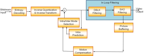

下图显示了带有环路滤波的HEVC视频解码器结构图,突出显示的即为环路滤波。如图所示,它是一个可去除视频编码过程中块效应的两个级组成的级联,即去块效应滤波(DBLK)和采样自适应偏移(SAO)滤波。接下来的两部分内容将详细描述这个级。
图1 HEVC视频解码器结构图

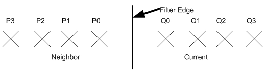

纵观整个去块效应滤波器运行,本文献采用了以下惯例:Q像素位于“纵向”滤波器的右侧,P像素位于“纵向”滤波器左侧。同样,Q属于“横向”滤波器边缘下方的像素,P属于“横向”滤波器边缘上方的像素。
图2 环内去块效应滤波中称为惯例的相邻像素

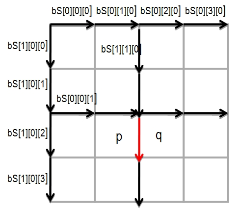

边界滤波强度[hor/ver][xpos][ypos]计算是在一个8x8网格上完成的,取值0、1、2,如下图所示:
虽然在8x8网格的每个像素边缘上都有滤波器(8x8结构包括4像素边缘),但就一个4像素段的所有像素而言,边界滤波强度计算的属性可以被组合。就强度计算而言,我们假设每个4像素段作为一个级。请注意,边界滤波强度计算取决于当前、左侧和顶部LCU LCUinfo。
图3 边界滤波强度(BS)结构图,在8x8网格中显示了边缘及其编号

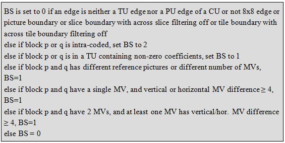

边界滤波强度计算是在一个8x8网格上完成的,设置图片为0,且分片边界(slice boundarie) (if loop_filter_across_slice_enabled_flag = 0),Tile边界(loop_filter_across_tile_enabled_flag = 0)。
只有8x8像素边界经过滤波,即预测单元(PU)和/或转换单元(TU)边界,滤波过程如下。
图4 PU和TU部分的边界滤波强度(BS)与边缘调谐
边界滤波强度推导规则:
感兴趣的读者可参见HEVC规范,了解以下内容:
1. 边界滤波强度的TU边界滤波强度推导:8.7.2.1章节
2. 边界滤波强度的PU边界滤波强度推导:8.7.2.2章节
3. 边界滤波强度推导:8.7.2.3章节

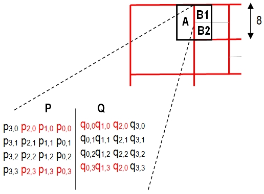

2.2.2 亮度滤波器开启/关闭以及弱/强滤波的判定
滤波器开/关判定和亮度强/弱判定是根据上图所示的四个行列段进行的。

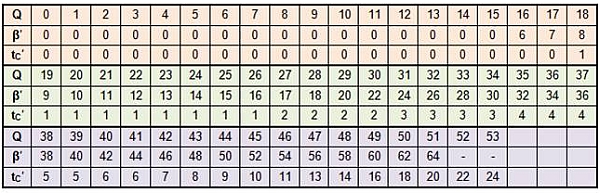

如果边界滤波强度等于0,则按顺序进行以下步骤:
qPL= ((QPP+QPQ+1)》》1), QPP 和 QPQ 为亮度 QPs
β = BETA_TABLE[Clip3(0,51,qPL+(beta_offset_div2》2)) && ( |p3,0- p0,0| + |q3,0- q0,0| 》3)) && ( | p0,0- q0,0| 》1))) dSam0 = 1
If ( (2*dpq3 》2)) && ( |p3,3- p0,3| + |q3,3- q0,3| 》3)) && ( | p0,3- q0,3| 》1))) dSam3 = 1
如果 (dSam0 ==1 && dSam3 ==1) dE = 2 (strong filter); 其他 dE = 1 (弱滤波);
如果 (dp 》1))》》3) ) dEp = 1 //对滤波采样的数量进行弱滤波
If (dq 》1))》》3) ) dEq = 1 //对滤波采样的数量进行弱滤波
图7 去块效应滤波中滤波开/关以及滤波强度判定中的像素使用
表1 qp、tc和β(BETA_TABLE和TC_TABLE)之间的关系

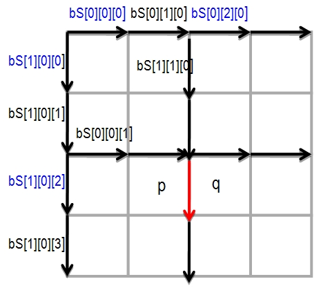

2.1 滤波器边缘强度(aka BS)

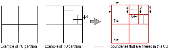

2.1.1 边界滤波强度功能概述
边界滤波强度推导规则:

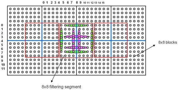

2.2.1 滤波器的阶数
就HEVC而言,规定的滤波器阶数为帧级(不是LCU级),如下所示:
1. 在整个帧处理过程中,对所有块的竖向边缘都进行了H滤波。
2. 在整个帧处理过程中,对所有块的横向边缘都进行了V滤波。
滤波是完全独立的8x8滤波段,如图6所示:
图6 8x8块级独立滤波
是否需要亮度/色度(开启/关闭判定)滤波、滤波级别(弱滤波/强滤波)以及最终的实际滤波运行将在下面章节阐述。

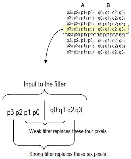

2.2.3 亮度强滤波以及弱滤波
2.2.3.1 亮度强滤波机制
4像素部分共享同一个判定(dE, dEp, dEq)
如果(dE == 2),则进行强滤波以修改每端的三个像素
p0‘ = Clip3( p0?2*tc, p0+2*tc, ( p2 + 2*p1 + 2*p0 + 2*q0 + q1 + 4 ) 》》 3 )
p1’ = Clip3( p1?2*tc, p1+2*tc, ( p2 + p1 + p0 + q0 + 2 ) 》》 2 )
p2‘ = Clip3( p2?2*tc, p2+2*tc, ( 2*p3 + 3*p2 + p1 + p0 + q0 + 4 ) 》》 3 )
q0’ = Clip3( q0?2*tc, q0+2*tc, ( p1 + 2*p0 + 2*q0 + 2*q1 + q2 + 4 ) 》》 3 )
q1‘ = Clip3( q1?2*tc, q1+2*tc, ( p0 + q0 + q1 + q2 + 2 ) 》》 2 )
q2’ = Clip3( q2?2*tc, q2+2*tc, ( p0 + q0 + q1 + 3*q2 + 2*q3 + 4 ) 》》 3 )
图8 亮度DBLK滤波和边缘周围像素点的使用
2.2.3.2 亮度弱滤波机制
如果(dE == 1),则进行弱滤波以修改每端的一个或二个像素
D = (9*(q0– p0)-3*(q1–p1)+8)》》4
如果 (aBS(Δ) 》1),tc》》1,(((p2+p0+1)》》1)–p1+Δ)》》1)
p1’ = Clip1Y(p1+Δp)
if dEq等于1,则滤波采样值q1’规定如下:
Δq = Clip3(-(tc》》1),tc》》1,(((q2+q0+1)》》1)–q1–Δ)》》1)
q1’ = Clip1Y(q1+Δq))

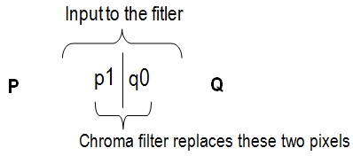

2.2.4 色度滤波
只有8x8色度像素网格上的PU和/或TU边界得到滤波
边界滤波强度源自亮度(对每个方向进行2因素下行采样)(请参见色度边界滤波强度推导小节)
qPI = ( (( QPQ + QPP + 1 ) 》》 1) + cqp_offset ), 其中此处的cqp_offset分别代表组件Cb/U和Cr/V的pic_cb_qp_offset和pic_cr_qp_offset。
下表的qPI包括了qPC
图9 色度DBLK滤波和边缘周围像素点的使用
表2 QPc向qPi转换
tc = TC_TABLE[Clip3(0,53,qPC+2*(BS-1)+(tc_offset_div2 1时,则Chroma滤波器将被开启
Δ = Clip3(-tC,tC,((((q0–p0)》3))
p0’ = Clip1C(p0+Δ)
q0’ = Clip1C(q0-Δ)

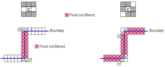

3.1.3 边界条件处理
需要条件处理的有三种条件:
1. 图像边界(上、下、左、右)
2. 分片边界以及slice_loop_filter_across_slices_enabled_flag = 0。跨跃分片滤波适用于给定分片边界的左侧和上侧边缘(并非所有方向)
3. 瓦片边界和loop_filter_across_tiles_enabled_flag = 0
在上述情况中,分片边界沿线的像素未被处理,具体取决于SAO类型。
就BO而言,所有像素都将被处理。
就EO而言,像素有效性将根据SAO类型进行,如果在边界条件下像素无效,其将跳过进行处理(即0漂移)。
下图对边界条件处理进行了描述。
图14 SAO解码器的边界处理实例
