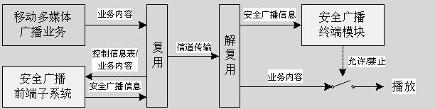

安全广播技术通过在移动多媒体广播信号中插入安全广播信息,使得移动多媒体终端具备鉴别多媒体广播业务合法性的能力。即当移动多媒体广播在传输过程被恶意替换、篡改时,终端可以及时停止非法业务展现。
安全广播系统由前端子系统和终端模块构成,其中前端子系统实现安全广播信息的生成和发送,终端模块实现安全广播信息的接收和处理。
安全广播前端子系统获得复用控制信息表和业务特征信息,并根据这些信息生成安全广播信息,以数据业务形式复用传输。复用子系统使用单独的复用子帧承载安全广播信息,为其分配业务标识号,经由广播信道发送。
安全广播终端模块在终端接收移动多媒体广播业务内容时,根据业务标识号从传输帧中解复用获得安全广播信息,并对安全广播信息进行校验,根据校验结果确认广播业务内容的合法性,进而允许或禁止业务展现。

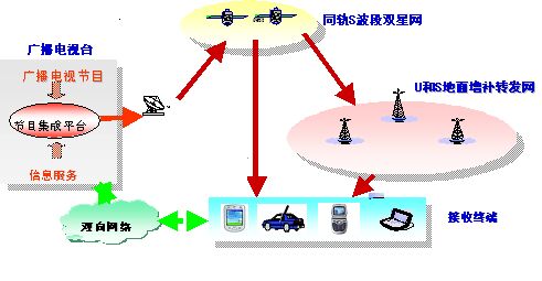

与传统的电视相比,CMMB除了传播音视频节目外,还可以利用自身的带宽优势提供各类数据业务,包括交通诱导、股市行情、电子杂志、生活咨询、推送式下载等等。通过移动通信网络的回传,CMMB终端还可以实现互动、在线支付等功能。当然,如此多样的应用必须要有安全的网络做为保障。试想一下,如果没有安全广播,不法分子为了达到个人目的,就可能利用大功率的移动发射站在CMMB终端集中的区域进行非法广播,此时受干扰的终端收到的将是非法电台发出的毒害观众思想的电视节目,或者是联系电话及银行帐号被篡改过的电视购物频道,此时受到伤害的不仅是消费者,运营商也会遭受到重大损失。
广电总局的目标是建立“天地一体、星网结合、统一标准、全国漫游”的移动广播电视系统,将来会依靠大功率卫星对广国范围进行CMMB信号覆盖,如果非法分子采取某些技术对卫星进行直接控制,非法信号就可以全国范围覆盖。当然,这只是一种假设,但是,安全广播技术可以保证这种假设永远无法成立。

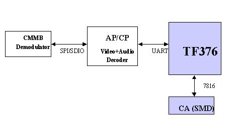

上图是TF376在CMMB终端的硬件连接图,TF376通过UART接口与终端的AP(应用处理器)或者CP(协处理器)连接,Nagra的SMD CA芯片通过7816接口与TF376连接。CMMB终端系统工作时,AP或者CP将接收到的CMMB码流进行解复用得到复用帧,并将复用帧传送给TF376软件模块,TF376软件模块对相应的复用帧进行CA解扰及安全广播信息处理,播放器可从TF376软件模块得到解扰后的清流数据并进行解码。

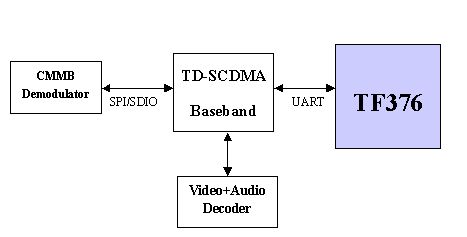

对于采用MBBMS的TD-SCDMA终端,可以采用下图所示硬件连接方式。
在此系统中,解复用及解扰的工作都在TD Baseband中完成,解扰后的清流被送入TF376软件模块进行安全广播信息处理,处理后的码流被送入Decoder进行解码。
