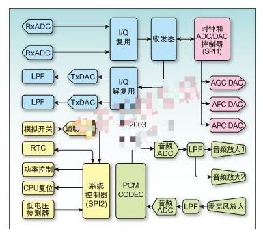

AS2003是一颗高性能、高集成度的TD-SCDMA终端专用ABB信号处理芯片,其内部架构见图1。芯片中集成有多路中频信号数模和模数转换电路、中频信号放大器、低通滤波器、多路辅助数模转换电路和单路带选通开关的多路输入辅助模数转换电路。此外AS2003还集成了完整的音频处理电路和辅助电源管理电路,包括带双路输入和双路输出的单声道音频编解码器,音频功率放大器,可用于电池电压或温度信号检测的辅助模数转换电路、开关机检测电路和低电压监测保护电路,集成的实时时钟可提供丰富的定时功能。采用1.8/3.0V供电的AS2003有着优秀的信号处理性能和极低的功耗,收发通道电路工作的典型电流仅10mA,在关机和实时时钟工作时,工作电流仅有5uA,可明显延长终端的通话时间和待机时间。Mini-BGA的封装和极少的外围被动元件需求可有效节省PCB面积、简化终端设计、降低成本。
AS2003的实现
ABB芯片最基本的功能就是实现对正交中频信号的模数/数模转换,因此需要双路ADC处理RF芯片输出的正交模拟I/Q中频信号、双路DAC处理DBB芯片生成的正交数字I/Q中频信号。这些ADC和DAC要有合适的采样和转换精度及速率、高信噪比、高无杂散动态范围、优良的相位和增益匹配度。
图1:AS2003内部架构示意图
AS2003采用双路10位ADC和双路10位DAC,支持最高5.12Msps采样频率的设计。当输入640kHz模拟中频信号,采样率为5.12Msps时,ADC的SINAD达到54.9dB,SFDR可达78dBc。配合集成的全差分输入放大器,I/Q通道的相位匹配度可达±0.22°,增益匹配度为±0.02dB。
在中频发送电路部分集成了一可选通的带宽640kHz的低通滤波器,其旁瓣抑制大于55dB。当低通滤波器工作时,DAC的阻带抑制大于55dB,典型的I/Q通道的相位匹配度可达±0.16°,增益匹配度为±0.05dB,并可通过调节输出共模电压来调节I/Q信号的失调。
ADC和DAC共享的高速数据总线,在满足TD-SCDMA时分双工(TDD)工作模式的前提下进行了优化设计。数据总线由ADC I/Q复用电路、DAC I/Q解复用电路和收发双工电路共同实现,接口采用半双工模式,DBB芯片可通过改变发射/接收(Tx/Rx)信号来控制数据传输方向。为了降低对时钟频率的要求,AS2003采用双速率模式设计,即在时钟的上下沿均传输数据,上边沿传输I路数据,下边沿传输Q路数据。
除了射频信号外,DBB芯片需要通过改变射频前端电路的各类放大电路的增益来调整接收灵敏度和发射功率,同时还要通过调整射频前端电路的频率合成器来改变射频频率。为此AS2003集成了三路独立的12位精度辅助DAC,可分别用于生成RF芯片中的接收放大器,频率合成器和发送放大器的模拟控制信号。这些DAC通过SPI接口接受来自DBB芯片的控制数据,在连接20kΩ负载时每路DAC的建立时间小于0.3us,这种快速建立特性能有效地保证DBB芯片对RF芯片的实时调整。
在手机终端中音频处理是一重要组成部分,其性能直接影响用户的使用体验。AS2003中集成的高性能16位Δ-Σ音频编解码电路提供了丰富的特性。这一音频编解码电路包含可选择的双路麦克风输入,高保真的差分单路音频输出,集成的最大输出功率可达400mW的扬声器功率放大器,以及内置的可变增益的数字Side-Tone音效处理电路,从而提供了完整的手机音频解决方案。大于73dB的典型信噪比和小于-73dB的THD,32级的连续音量调节能力,使得集成的音频编解码器已完全能够替代专用的手机音频芯片。此外AS2003提供兼容性的数字音频接口,可配置4线PCM接口能够轻松地兼容多种标准数字音频接口,如PCM、McBSP、SerialPort和I2S。良好的性能和兼容性提高了对DBB芯片的选择自由度。
除上述功能外,AS2003还提供了一些能进一步简化手机终端设计的功能。集成的带选通开关的4路输入10位SAR-DAC可用于实现对如电池电压或温度等模拟信号的测量,可帮助DBB芯片实现对电压、温度等多种模拟量的监控。AS2003实现的开关机控制电路配合电源调节芯片,运用合理的设计即可实现带记忆的单按键启动或关闭手机,而无需依赖专用的手机电源管理解决方案。电池监测保护电路则可实现对手机电池电压的实时监测,当电池电压降低到阈值时,AS2003能够自动关闭手机以保护电池。AS2003中集成的超低功耗实时时钟则提供了更加实用的功能,它不仅能为系统提供的准确的时间,而且通过可编程多模式的闹钟功能产生中断信号,实现诸如定时开机、定时关机、定时唤醒等等功能。

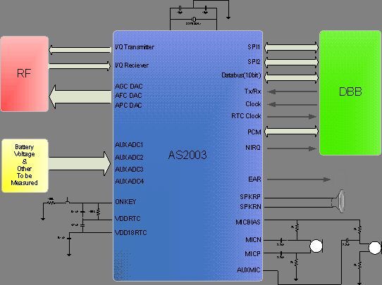

AS2003的典型应用
得益于良好的设计和集成度,仅需选配少量的电阻和电容,就能够采用AS2003与RF芯片(组)和DBB芯片构建完整的TD-SCDMA手机核心解决方案。AS2003提供的接口可分为RF接口、DBB接口、音频接口、电源接口和辅助接口(图2)。
图2:AS2003的典型应用
AS2003的RF接口提供了模拟信号接口和模拟控制接口。模拟信号接口分为2对4路I/Q输入接口和2对4路I/Q输出接口,分别用于连接RF芯片中频信号的输出和输入。4对接口均采用差分方式,可以与RF芯片直接连接。如需进一步提高性能,也可选用AC耦合连接方式,此时仅需增加两颗分压电阻,从AS2003提供的基准电压取出中间电压,作为I/Q ADC输入的共模电压。AS2003输出的3路模拟控制信号可直接连接射频前端的AGC、AFC和APC接口,其0.3V至2.2V的电压范围可满足对绝大部分RF芯片的控制要求。
AS2003的DBB接口比较多,但基本上直接连接即可,包括10位的高速数据总线、2路SPI接口、时钟接口、收发信号接口和PCM数字音频接口。其中2路SPI接口是主要控制接口,均工作于Slave模式,SPI1接口用于控制AS2003的数据收发模块和3路RF控制用DAC,SPI2接口用于控制其它功能。DBB芯片与AS2003可透过半双工的高速数字总线交换中频信号数据,但DBB芯片需要主动控制收发信号接口以调整数据流向。
AS2003可输出标准的32.768kHz时钟方波至DBB芯片,DBB芯片也可通过SPI2接口读取或设置AS2003中的实时时钟(包括日期和时间),设置后AS2003将自行维护实时时钟。AS2003提供了多模式的闹钟功能,经SPI2设置后,AS2003能够定时产生中断信号,实现诸如定时开机、定时关机功能,也可定时唤醒DBB芯片。
AS2003的音频接口包括PCM接口、耳机输出接口、扬声器输出接口和主/备麦克风接口。PCM接口可通过SPI2接口配置,配置后可兼容PCM、I2S,McBSP和SerialPort等多种数字音频接口规范。耳机输出接口需要一颗分压电阻,而差分的扬声器输出接口可直接驱动扬声器,在8Ω负载时最大输出功率可达400mW。主麦克风接口为差分输入,可通过两个RC滤波电路接入主麦克风。输出选通和麦克风选通及音量可通过SPI2接口调节。
AS2003的实现
图1:AS2003内部架构示意图
AS2003的典型应用
图2:AS2003的典型应用
