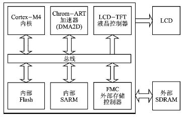

STM32F4x9 为设计者提供了由包括ARM Cortex-M4 内核、Chrom-ART 图形加速器、LCD-TFT 液晶控制器的总线控制器,以及内部Flash、RAM 和外部SDRAM 组成的存储器共同构成的LCD 显示系统架构。参照图1,Chrom-ART 加速器与LCD-TFT 控制器能够协同完成图像的处理,包括像素格式转换、两层图像混合等,并将位于外部SDRAM 中的显示帧缓存数据传送到连接在LCD-TFT 控制器的液晶屏上。
图1 STM32F4x9 LCD 显示系统架构
举例来说,Chrom-ART 加速器能够将存储在内部Flash 中的图形元素经处理后传送到内部RAM,并进一步在外部SDRAM 中创建显示帧缓存,并刷新显示内容。之后LCD-TFT 液晶控制器将完成从外部SDRAM 到LCD 显示屏的图像传输。

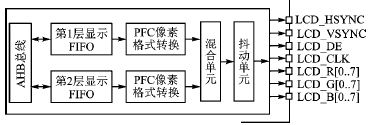

作为AHB 总线控制器,LCD-TFT 控制器具有两个专用FIFO 用来分别从存储器中传输两层显示图像,并由独立的像素格式转换单元转换为同样的ARGB8888 颜色格式,由此支持包括RGB888、RGB565、ARGB1555、ARGB4444、L8、AL44、AL88 在内的多种像素格式。如图2 所示,混合单元负责将同样格式的两层图像连同背景色混合在一起,并经由抖动单元将最终显示数据传递到液晶屏。LCD TFT 控制器与液晶屏之间的数据传输由24 位数据R[0..7]、G[0..7]、B[0..7],行列同步信号LCD_HSYNC,LCD_VSYNC,时钟信号LCD_CLK 和数据使能信号LCD_DE 完成。
图2 LCD TFT 控制器结构及功能

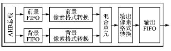

系统中的另一个AHB 总线控制器Chrom-ART 图形加速器是专用的图形显示处理DMA。它能够将源图像的部分或整体复制到目标图像,并同时完成图像像素格式的转换。如图3 所示,Chrom-ART 加速器同样可以完成前景和背景图像的混合处理并允许指定输出图像的像素格式。基于Chrom ART 加速器强有力的支持和灵活运用,将大幅降低图像处理的CPU 负荷。
图3 Chrom ART 图形加速器结构及功能

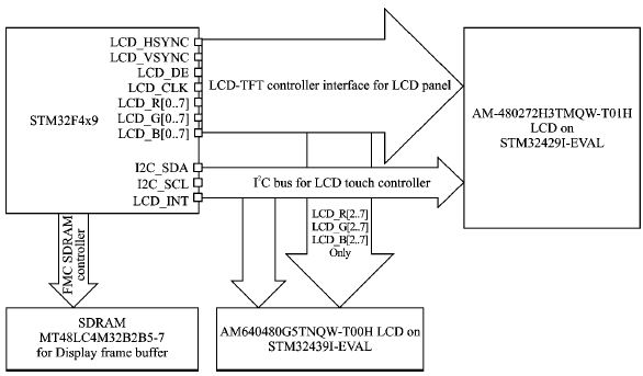

在STM32429I EVAL和STM32439I EVAL 评估板上分别实现了24 位和18位宽度RGB 接口的液晶显示扩展。需要指出的是,当需扩展液晶显示屏的接口宽度小于24 位,为RGB565 或RGB666 时,每一颜色的高位数据线必须与所扩展的液晶屏相连。举例来说,如图4所示, 在STM32439IEVAL 评估板上将液晶控制器的R[2..7],G[2..7],B[2..7]信号分别与液晶屏上R[0..5],G[0..5],B[0..5]相连。
图4 STM323x9I EVAL LCD 硬件接口设计
图2 LCD TFT 控制器结构及功能
