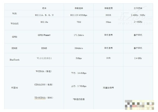

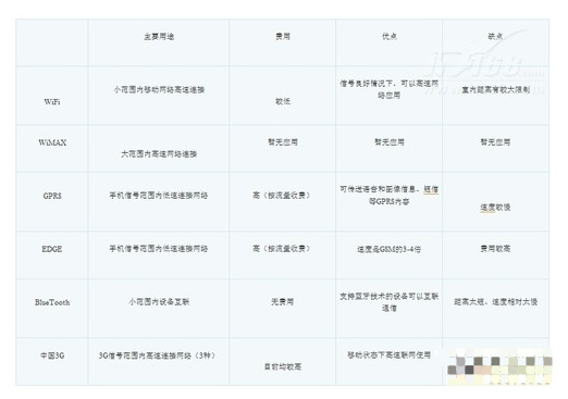

  目前使用较广泛的无线通信技术是蓝牙(Bluetooth),无线局域网802.11(Wi-Fi)和红外数据传输(IrDA)。同时还有一些具有发展潜力的近距无线技术标准,它们分别是:ZigBee、WiMax、超宽频(Ultra WideBand)、短距通信(NFC)、WiMedia、GPRS、EDGE、无线1394。它们都有其立足的特点,或基于传输速度、距离、耗电量的特殊要求;或着眼于功能的扩充性;或符合某些单一应用的特别要求;或建立竞争技术的差异化等。但是没有一种技术可以完美到足以满足所有的需求。
