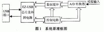

整个系统主要由4部分组成:USB接口芯片及外围电路、控制电路、数据缓冲电路和A/D转换电路。USB接口芯片选择了Cypress公司的EZ-USB 2131Q,该芯片内嵌8051控制器,因此整个系统以EZ-USB控制器为核心,由EZ-USB经控制电路实现对A/D转换电路和数据缓冲电路的控制,模拟信号转换后的数据送入数据缓冲器,当数据缓冲器存满之后,通知EZ-USB控制器,由主机取出数据。整个系统框图如图1所示。

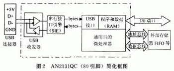

EZ-USB2131Q是CYPRESS公司生产的EZUSB系列芯片的一种,该芯片集成了USB外设接口所需的功能电路,其原理框图如图2所示。
AN2131Q具有24个I/O引脚,16 b地址总线和8 b数据总线,可以进行外部存贮器的扩展。
图2中的微处理器是一个具有快速执行周期和加强特性的8051核,其性能是标准8051的5倍,指令系统与标准的8051兼容。他使用内部RAM存储固件和数据,上电后USB主机通过USB总线将固件和外设特性描述符下载到RAM中,然后重新连接,按照描述符中定义的外设特性完成重列举。这使得USB有一个“软”解决方案,即USB外设的设计者可以随时设置和升级固件,不受端口数、缓冲大小、传输速度及传输方式的限制。

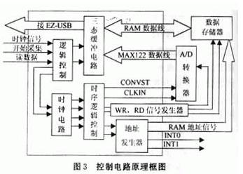

&n 控制电路是整个系统的核心,系统中采用一片Altera公司的EPM7128设计实现控制电路,该器件具有在线调试的功能,因此给设计带来了很大的方便。控制电路的原理框图如图3所示。
控制电路主要由以下部分组成:逻辑控制电路、时钟电路、三态缓冲电路、时序逻辑控制电路和地址发生器。逻辑控制电路接收USB控制器发出的控制信号,产生三态缓冲电路和时钟电路的控制信号;三态缓冲电路控制数据传输方向,是由MAX122传输到RAM,还是由RAM传输到USB控制器;时钟电路用 来产生MAX122的时钟信号CLKIN和转换开始信号CONVST,以及地址发生器的时钟信号;时序逻辑电路调整相关信号之间的同步,保证电路的时序正确;地址21发生器由计数器来实现,提供RAM的读写地址信号。
系统的工作过程如下:控制电路接收到开始采集信号时,控制三态缓冲电路的数据传输方向为A/D转换器转换的数据存入SRAM中,并且使时钟电路产生A/D转换器的转换开始信号CONVST、时钟CLKIN 信号和地址发生器的时钟信号及控制信号。CONVST和CLKIN信号还必须通过时序逻辑控制电路调整使2个信号同步,CONVST信号在下一个时钟信号(CLKIN)上升沿来到之前保持低电平至少50 ns,确保转换时间为13个时钟周期。并且地址发生器的时钟信号也要和CONVST信号同步,使A/D转换器产生的数据能存入正确的地址中。
控制电路接收到读数据的信号时,便产生控制信号,使三态数据缓冲器的数据传输方向是从SRAM到USB控制器,地址发生器产生的地址信号是SRAM的读地址。当地址发生器的计数器计数到1FFFFH(128 kb),即RAM的最后一个地址时,计数器发生溢出,产生溢出中断信号INT0和INT1到USB控制器的PC口的第2位和第3位(设置为8051辅助功能位),当USB接收到中断信号之后,在中断服务程序中,进行相应的读处理。
SRAM的读/写是相互独立的,由地址发生器产生地址信号,地址发生器由计数器来实现。当开始采集数据时,对RAM进行写操作,地址发生器产生的地址信号清0,同时必须使能RAM的写使能,在写使能低有效时,数据就写入SRAM。时钟信号和A/D转换器的转换时钟相一致,每产生一个数据,地址自动加1。当采集结束时,主机发出命令取出数据,对RAM进行读操作,当第一个读脉冲到达时,地址发生器产生的地址信号清0,时钟信号和USB控制器读的周期相一致,每读一个字节,地址自动加1。
