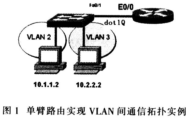

4.1 单臂路由器连接虚拟局域网
在校园内部网络中划分VLAN,当VLAN之间有部分主机需要通信,但交换机不支持三层交换。这时可采用一台支持802.1Q的路由器实现VLAN的互通。只需在以太网端口上建立子接口,并分配IP地址作为该VLAN的网关,同时启动802.10协议即可。
如图1所示,单臂路由器是指使用路由器的一个端口连接多个VLAN,实现方法是配置多个逻辑子接口。路由器与交换机之间通过外部线路连接,该外部线路只有一条。但在逻辑上是分开的,需要路由的数据包通过该线路到达路由器,经路由后再通过此线路返回交换机进行转发。因此。该拓扑方式称为单臂路由,即:包从某一个口进去,则就从该口出来。

4.1 单臂路由器连接虚拟局域网
