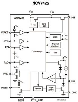

  On Semi公司的NCV7425是全特性局部互连网络(LIN)v2.1收发器,用在LIN协议控制器和物理总线间接口。器件还集成了低压降稳压器。总线电压±45 V,传输速率高达20kBaud,输出电压3.3V或5V,负载电流高达150mA,主要用在汽车和工业网络。
  NCV7425是一个全功能的局部互连网络(LIN)收发器,可作为LIN协议控制器和物理总线之间的接口。NCV7425 LIN器件是安森美半导体车内网络(IVN)收发器系列的一员,它集成了LIN V2.1物理收发器和低压降稳压器。它可以在恶劣的汽车环境中工作,并符合TS16949质量流程。
  LIN总线用于传输来自控制设备的如门锁、后视镜、汽车座椅、天窗等低速数据,且以尽可能低的成本实现。总线旨在尽可能多的减少连线,并在每个节点使用一条连线。每个节点都有一个从MCU状态机,用以识别和转换各种功能的特别指令。LIN总线的主要特点是,所有功能通常与乘客的舒适性相关,时间并不重要。
  图1 NCV7425功能方框图

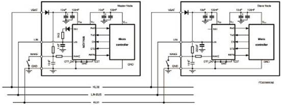

  图2 NCV7425应用框图

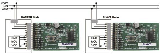

  图3 评估板NCV74250V1GEVB建立连接图

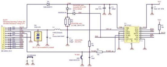

  图4 评估板NCV74250V1GEVB电路图
  NCV74250V1GEVB评估板
  NCV74250V1GEVB是一个具有集成低压降稳压器的针对LIN收发器的参考设计。该参考设计可通过IO引脚与一个外部微控制器连接,或通过简单开关板连接。该板使得设计者对NCV7425器件的评估更加方便,快捷。其设计采用了较少的材料,和较小的尺寸。
  NCV7425EVB评估板,它可以用于安森美半导体的NCV7425 LIN收发器(具有稳压器和复位引脚)。其功能和主要参数可以通过NCV7425EVB评估板进行评估。NCV7425是一个全功能的本地互连网(LIN)收发器,用于LIN协议控制器和物理总线之间的连结。NCV7425 LIN设备是安森美半导体车内网络(IVN)收发器系列的一员,它集成了LIN V2.1物理收发器和低压降稳压器。它可以在恶劣的汽车环境中工作,并符合TS16949质量流程。
  NCV74250V1GEVB评估板特性
  •单排引脚头连接到所有的电路信号,可以使该评估板很容易地应用于复杂的应用程序,头组装可以选择与板平面垂直,或平行
  •所有电路信号都有示波器测试点
  •主电源(电池)反向保护和解耦
  •去耦VCC稳压器输出
  • RSTN开漏输出附加上拉电阻
  •开关监测唤醒输入过滤器电路
  •板上本地唤醒开关
  • LIN总线终止和可选的ESD保护
  •散热片和底部平面良好的热连接回路。
