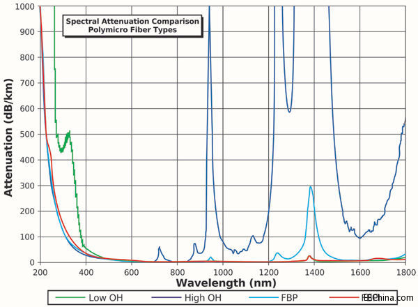

下图2显示了比较FBPI与其它三种Polymicro光纤的光谱衰减性能图:
●低-OH:用于NIR的标准FIP光纤
●高-OH:FVP(用于UV/可见光的标准高-OH光纤)、UVM(UV优化的高-OH预制品)、UVMI(加氢UVM光纤)和FDP(深度UV优化的光纤,具有高UV辐射抗性)
●FBP:现有的广谱光纤,没有针对NIR衰减或UV日晒抗性而优化
●FBPI:新的广谱光纤,已针对NIR衰减和UV日晒抗性而优化
如图所示,新FBPI光纤展示了UV中高- OH光纤和NIR中低-OH光纤的最佳性能
图2:光谱衰减比较

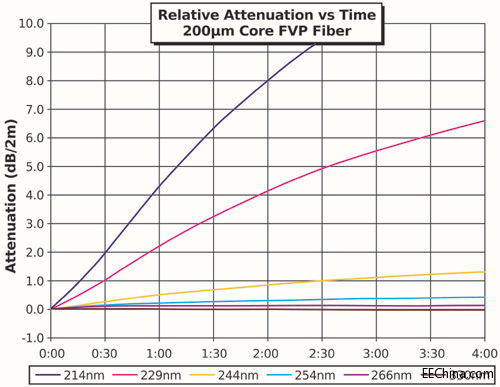

石英光纤易受UV诱发的衰减影响。长期暴露在UV辐射 (俗称日晒) 下所诱发的损伤会导致传输损耗。大多数衰减发生在小于250 nm的波长内,而峰值损伤发生在214 nm上,损伤的程度根据光纤的类型而有很大的不同。下图3显示了新FBPI光纤的UV照射性能与UV中使用的其它光纤的比较。

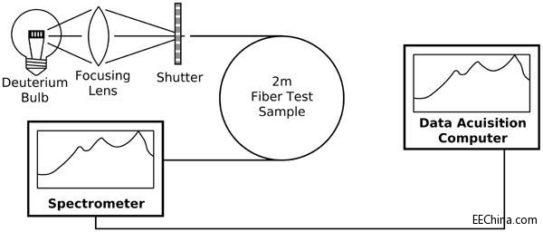

日晒抗性 (solarization resistance) 采用被称为“四小时UV照射测试”来评测,此测试使用2m段光纤。光从高强度氘灯发射到光纤内,并使用聚焦透镜来使214 nm上(通常对UV日晒最为敏感的波长)的强度最大化,使用Ocean Optics的UV光谱仪来监控测试样品的输出,并收集四个小时的数据。
在整个测试过程中跟踪六个重要的波长(214、229、245、255、266和330 nm),同时也测量整个光谱,并在测试的开始和结束时进行比较。随着测试的进行,每个波长的性能下降速率在减小,在理想情况下,在四小时测试结束前达到饱和点。在UV光纤中,能够快速饱和,而且性能下降最少的是最理想的品质。饱和下的性能下降程度大多数与光强度无关,增加强度往往仅改变达到饱和的速度。
图3:四小时UV照射测试设置

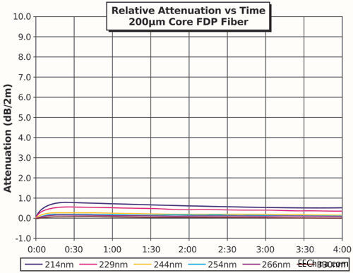

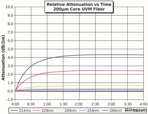

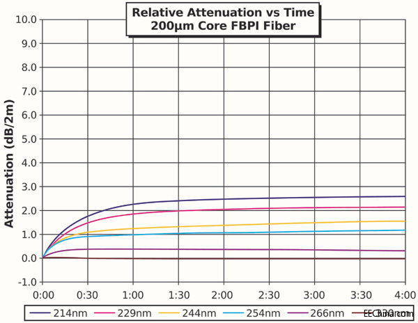

四小时UV照射测试的结果如下图4所示。此图也显示了通常在UV区域中使用的其它光纤的数据,以方便比较。标准高-OH FVP光纤,通常在可见光/UV应用中使用,如图5所示。从特殊预制品中提取专为UV性能优化的UVM光纤的数据,如图6所示。最后,为深度UV工作而优化具有高辐射抗性的FDP光纤的数据,如图7所示。
图4:新FBPI光纤的四小时UV照射测试
图5:标准高-OH FVP光纤的四小时UV照射测试
图6:针对UV优化的UVM光纤的四小时UV照射测试
图7:深度UV FDP光纤的四小时UV照射测试
测试结果评测表明,新的宽波段FBPI光纤显着改进了日晒性能,超过了标准高-OH FVP光纤,同时可与UV优化的UVM光纤媲美。

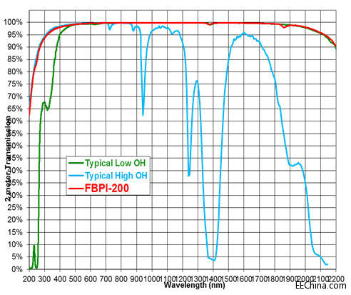

图8:FBPI仅需一种光纤。
