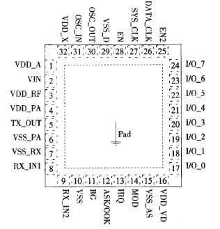

TRF7970A是一款用于13.56 MHz RFID/近场通信系统的集成模拟前端和数据组帧器件。通过内置编程选项可使此器件适合于范围宽广的应用。它能够执行以下3种模式中的任一模式:RFID/NFC读取器、NFC对等点、卡仿真模式。引脚分布如图1所示。

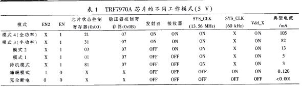

此芯片具有几个工作模式,可以通过配置两个输入引脚(EN和EN2)以及芯片状态控制寄存器(0X00)内的几个位来进行控制,如表1所示。
图1 引脚分布
当EN被设定为高电平时(或者在EN2的上升沿,然后被EN=1确认),电压稳压器被激活并且13.56 MHz振荡器启动。当电源和振荡器频率已稳定时,SYS_CLK输出从60 kHz的辅助频率切换至来自晶体振荡器的13.56 MHz频率。此时,读取器已为通信和执行所需任务做好准备。然后此MCU可对芯片状态控制寄存器0x00进行编程并通过编辑附加寄存器来选择运行模式。
(1)待机模式(寄存器0x00的位7=1),此读取器能够在100¨s恢复到完全运行。
(2)模式1(RF输出禁用,寄存器Ox00的位5=0并且位1=0的激活模式)是一个低功率模式,此模式使得读取器能够在25斗s内恢复到完全运行。
(3)如果读取器到读取器的防冲突被执行,模式2(只有RF接收器有效,寄存器ox00的位1=l的激活模式)可用于测量外部RF场(正如RSSI测量段落中描述的那样)。
(4)模式3和4(整个RF部分有效。寄存器0x00的位5=l的激活模式)是用于正常发射和接收操作的正常模式。

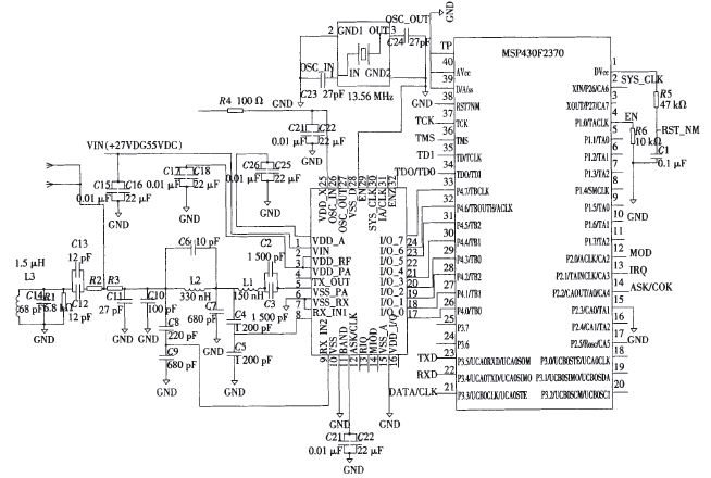

图2给出了由NFC天线、TRF7970A、微控制器(MCU)3部分组成的NFC电路。
系统上电以后,MCU首先配置TRF7970A芯片,可以通过配置引脚EN和EN2以及芯片状态控制寄存器 的几个位来选择工作模式(具体配置参数如表l所示),MCU通过并13将配置数据传人TRF7970A芯片。NFC模块主要有主动模式和被动模式两种模式。

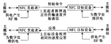

NFC模块可以在主动或被动模式下交换数据。在被动模式下,启动NFC通信的设备(也称为NFC发起设备,主模块),在整个通信过程中提供射频场(RF—field),其中传输速度是可选的,将数据发送到另一台模块。另一台模块称为NFC目标模块(从模块),不必产生射频场,而使用负载调制(Load Modulation)技术,即可以相同的速度将数据传回发起设备。此通信机制与基于IS014443A、MIFARE和FeliCa的非接触式智能卡兼容,因此,NFC发起模块在主动模式下,可以用相同的连接和初始化过程检测非接触式智能卡或NFC目标模块,并与之建立联系。
当NFC模块工作在主动模式下。和RFID读取器操作中一样,此芯片完全由MCU控制。MCU激活此芯片并将模式选择写入ISO控制寄存器。MCU使用RF冲突避免命令。所以它不用承担任何实时任务。每台NFC模块要向另一台NFC模块发送数据时,都必须产生自己的射频场。如图3所示,发起模块和目标模块都要产生自己的射频场,以便进行通信。这是对等网络通信的标准模式,可以获得非常快速的连接设置。
图3 NFC主动通信模式
图4 NFC被动通信模式
如图4所示,当NFC模块工作在被动模式下,此模块通常处于断电或者待机模式。如果EN2=H,此模块将电源系统保持在开状态。如果EN2=L并且EN=L,则此模块处于完全断电状态。为了运行在被动模式或者标签仿真器状态下,MCU必须向模块检测电平寄存器(bo—b2)中载入一个非0值,此操作将开启RF计量系统(由VEXT供电,所以此系统在完全断电期间仍可运行并且其流耗只有3.5μA)。RF计量一直监控天线输入上的RF信号。当天线输入上的RF水平超过目标方检测电平寄存器中定义的值时,NFC模块被自动激活(EN是内部强制高电平)。
移动模块主要以被动模式操作。可以大幅降低功耗,并延长电池寿命。在一个应用会话过程中,NFC模块可以在发起模块和目标模块之间切换自己的角色。利用这项功能。电池电量较低的设备可以要求 以被动模式充当目标设备,而不是发起设备。

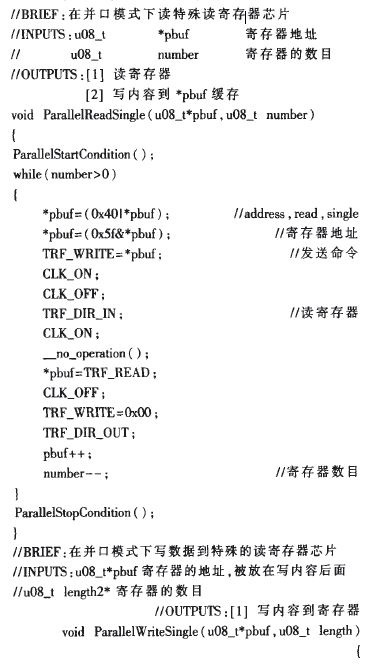

芯片TRF7970A到读取器的通信接口可被配置为两种方式:具有8线并行接口(DO:D7)加上DATA_CLK,或者具有3线制或者4线制串行外设接口(SPI)。SPI接口使用传统的主器件输出/从器件输入(MOSI)、主器件输入/从器件输出(MISO)、IRQ和DATA_CLK线路。SPI可在使用或者不使用从器件选择线路的情况下运行。本文以并行接口的方式阐述。

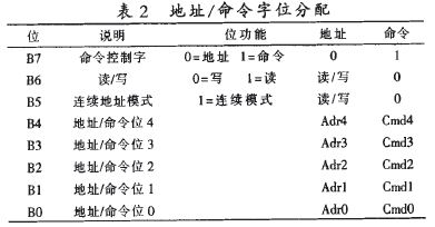

通信由一个启动条件初始化,此启动条件之后通常跟随一个地址/命令字(Adr/Cmd)。Adr/Cmd为8位长,并且它的格式显示如表2所示。
MSB(位7)确定这个字用作命令还 是地址。表2中的最后两列显示了独立位的功能,即写入的是地址还是命令。一旦地址字被发出,就进入数据接收等待状态。在连续地址模式(连续模式=1),地址之后的第一组数据被写入(或者读取)到(自)指定的地址。对于每个附加数据,地址增量为1。持续模式可用于在不改变地址的前提下写入一个位于单一数据流中的控制寄存器的块;在非连续地址模式下(简单寻址模式),在地址以后只等待一个数据字。
地址模式用于写入或者读取配置寄存器 或者FIFO。当把多于12 B的数据写人FIFO时,连续地址模式应设定为1。命令模式用于输入一个导致读取器动作的命令。

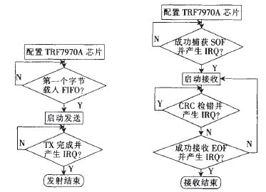

在TRF7970A芯片中有一个组帧逻辑部分,串行比特流数据在此部分被格式化成字节格式。特别信号, 诸如帧开始(SOF)、帧结束(EOF)、通信开始 、通信结束,被自动去除;奇偶校验位和CRC字节也被检查并去除了。然后,这个“干净”数据被发送到128 B的FIFO寄存器,此寄存器可由外部微控制器读取。这意味着降低MCU的存储器需求也就是降低MCU成本。同时缩短软件开发时间。TRF7970A发射模式如图5所示,TRF7970A接收模式如图6所示。
图5 TRF7970A发射模式, 图6 TRF7970A接收模式
2.1发射模式
(1)通过引脚EN和EN2以及芯片状态控制器(0x00)内的几个位选择功率模式使模块工作在主动模式;
(2)在将即将发送的数据载入FIFO后,发送一个发射命令:
(3)TRF7970A芯片自动添加特别信号:通信开始、通信结束、SOF、EOF、奇偶校验位和CRC字节。形成数据包;
(4)在检测中断信号(IRQ)之前,一直发送数据包;
(5)在发射操作的末尾,一个标示TX已经完成的中断请求(IRQ)通知外部MCU。
2.2 接收模式
(1)通过引脚EN和EN2以及芯片状态控制器(0x00)内的几个位选择功率模式使模块工作在被动模式,即待机状态;
(2)开启RF计量系统,监控天线上输入的RF信号,检测有效电平,TRF7970A芯片被自动激活;
(3)TRF7970A芯片为接收到的信号自动去除特别信号:通信开始、通信结束、SOF、EOF、奇偶校验位和CRC字节,形成“干净”数据;
(4)当FIFO中接收到数据,一个中断被发送至MCU以表示有数据要从FIFO中读取,接收操作开始;
(5)在接收数据期间,检测到任何数据格式、奇偶校验或者CRC中的错误,可以通过一个中断请求通知外部MCU。放弃该数据;
(6)接收操作的末尾通过设定引脚13(IRQ)为高电平来传送至外部系统MCU。

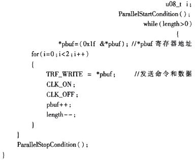

在并口模式下读写数据到寄存器的参考程序如下:
