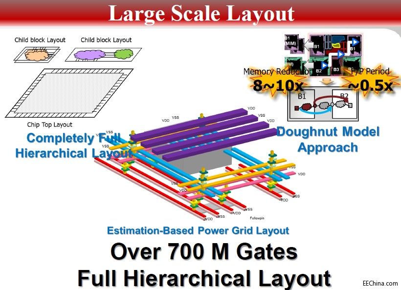

大规模版图设计能够帮助设计人员应对高速低功耗设计挑战,如下图所示2,富士通半导体的协同设计技术优化了芯片、IP、及从封装到板级设计等所有方面。为使其达到性能最优化,贯穿规划,设计,建模和分析所有过程,富士通半导体使用了可以预估的电源网络构架,并使用了层次化的电源网络分析,这种分析可以优化电源网络设计,并且最小化全芯片的功耗。低噪声的芯片架构设计可以承受超过300瓦的功耗。

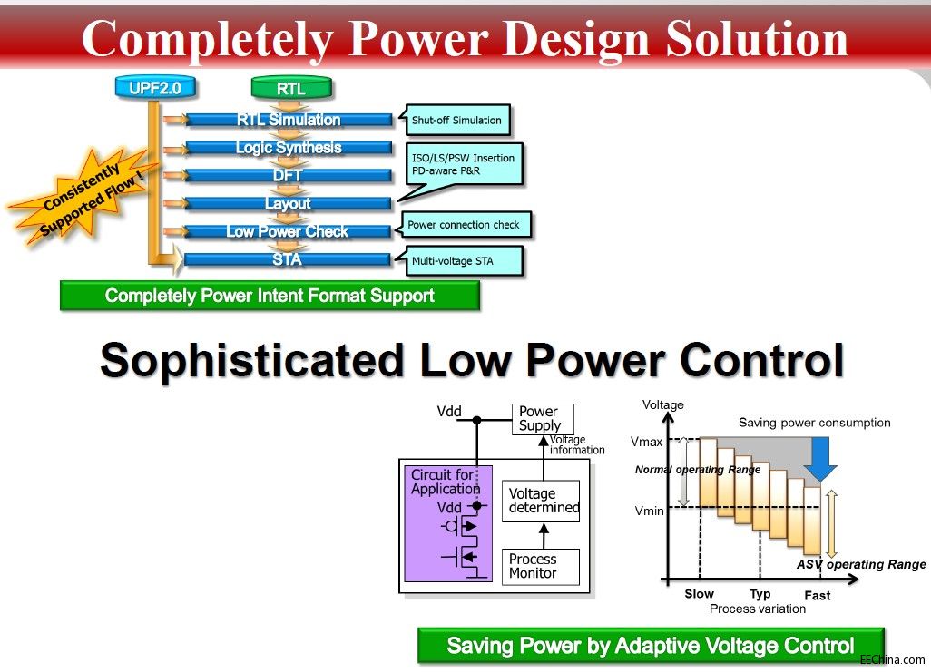

此外,特别值得一提的是富士通半导体独特的ASV(Adapter Support Voltage)技术。如下图3所示,该技术用以监控制程(process)的快慢。
图3. 全功耗设计解决方案应对高速低功耗设计挑战
陈博宇进一步解释:“因为晶圆厂的制程存在快(fast)、慢(slow)、标准(typ)的状态,在芯片中放置’Process Monitor’,使得我们可以读出制程的参数,这样就能知道电源的大小,例如,如果我们读出是偏快的制程,就可以帮助降低电压,因为功率是和电压的平方成正比,所以降低电压就能降低功耗,ASV技术就像一个弹簧一样,把芯片拉向typ。”

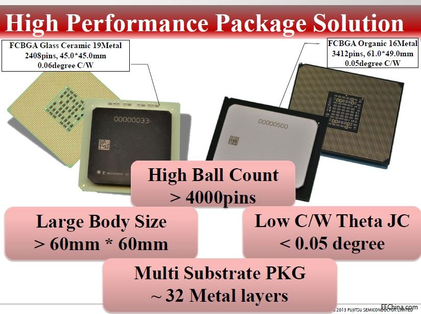

再次,高性能封装解决方案在应对功耗挑战上必不可少。富士通半导体在高性能封装市场也处于领先地位,在开发这些高可靠性封装的过程中,富士通半导体进行了严谨的模拟,优化了技术原型。如下图4所示。
图4. 高性能封装解决方案应对高速低功耗设计挑战
“我们的球形封装技术支持到超过4000个pin脚,并且每一边的封装尺寸可以到达60mm,我们的多层基板封装设计可以支持到32层,对于BGA封装,我们独特的金属TIM实现了超低Theta JC,Theta JC小于0.05度,并通过了最新的热阻测量技术验证。我们正在为中央处理器和服务器,研制新一代2.5和3D封装技术。” 陈博宇表示。

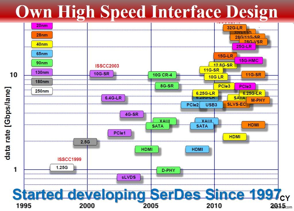

另一方面,自1999年富士通半导体研发出了超过1Gbps全球最快的SerDes以来,此后很多年,富士通半导体一直都是高速接口设计的领军者,满足了计算机网络设计,伺服器和消费电子的需求。现在富士通半导体的SerDes支持速率达到了32Gbps,并支持客户专用定制。针对最新32Gbps SerDes的评估板也以投入使用,未来还将支持56Gbps SerDes或更高参数。
如下图5所示,富士通半导体广泛的高速IP产品组合包括非常高速的SerDes,及PCIe和SATA等,这对于用户具有非常独特的价值,也是一般的IC设计服务公司所不具备的能力。“富士通半导体能够提供给客户整套的方案,我们宽泛的高速IP接口是经过验证的,用户采用我们的方案不会有IP验证方面的后顾之忧。” 陈博宇表示。
