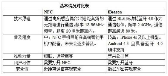

下表对这两种技术的基本情况进行了对比。

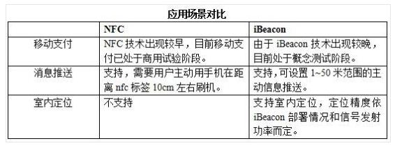

下表对两种技术的应用场景进行了初步对比。

下表对这两种技术的基本情况进行了对比。
