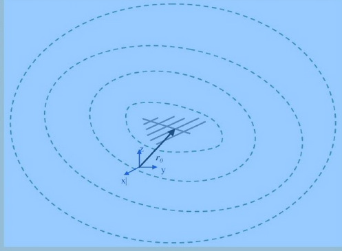

1.什么是天线相位中心
天线所辐射出的电磁波在离开天线一定的距离后,其等相位面会近似为一个球面,该球面的球心即为该天线的等效相位中心,如下图(虚线表示该天线的等相位面,在离开天线一定距离后,虚线近似为圆形(最外面一圈),其圆心即为天线的等效相位中心):

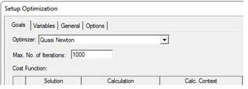

(3)设置优化求解
A.添加一个优化(Optimization)设置

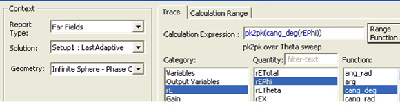

B.点击“SetupCalculations”按钮,打开计算表达式定义的对话框,定义优化目标用于寻找相位中心,这里将优化的是场量rEPhi的峰峰连续角度。
· Geometry选择前面定义的InfiniteSphere。
· 计算表达式为cang_deg(rEPhi),本例中的天线在Phi=0平面是Phi极化(电场沿着y轴)
C.点击“RangeFunction”,选择“Math”,函数选择“pk2pk”,应用于整个Theta角度扫描;
D.“Oversweep”定义了扫描的范围,本例中从-40deg到+40deg。
E.回到优化设置对话框,选择优化条件“Condition”为“Minimize”;
· “Minimize/Maximize”只能用于单个计算量优化的情况
· 优化只能支持一维的范围缩减,也就是说,不支持嵌套范围函数
· 以上的限制意味着“Minimize/Maximize”仅能在如下情况选择:多个值的计算范围内只能有一个扫描,并且在计算表达式中采用了范围缩减函数
F.在“Variables”选项卡中,需要将定义了相对坐标系的变量勾选“Include”,搜索范围限定在沿着Z 轴5~10in的范围内;
G.在“General”选项卡中,如果不勾选“Updatedesign parameters value after optimization”,就可以看到仿真进程图。
