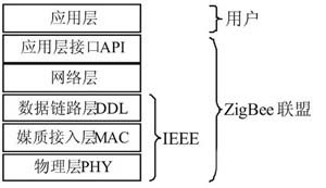

IEEE802.15.4规范是一种经济、高效、低数据速率(《250kbps)、工作在2.4GHz和868/928MHz的无线技术,网络层以上协议由ZigBee联盟制定,IEEE802.15.4负责物理层和链路层标准。完整的ZigBee协议套件由高层应用规范、应用会聚层、网络层、以及数据链路层和物理层组成。协议栈结构如图1所示。

物理层采用DSSS(Direct Sequence Spread Spectrum,直接序列扩频)技术,可提供27个信道用于数据收发。IEEE802.15.4 定义了2.4GHz频段和868/915MHz频段两种物理层标准。物理层的主要功能包括:激活和休眠射频收发器,信道能量检测,信道接收数据包的链路质量指示,空闲信道评估,收发数据。
数据链路层
IEEE802系列标准把数据链路层分为媒质接入层MAC和逻辑链路控制层LLC。IEEE802.15.4的MAC子层支持多种LLC标准。MAC子层使用物理层提供的服务实现设备之间的数据帧传输;而LLC子层在MAC子层的基础上,给设备提供面向连接和无连接的服务。MAC子层功能具体包括:协调器产生并发送信标帧,普通设备根据协调器的信标帧与协调器同步;支持PAN网络的关联和取消关联;支持无线信道的通信安全;使用CSMA-CA机制;支持保护时隙(GTS)机制;支持不同设备的MAC层之间的可靠传输。LLC子层功能包括:传输可靠性保障和控制;数据包的分段与重组;数据包的顺序传输。

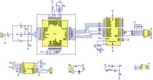

传感器节点参考设计的电路原理图如图2所示。采用CC2420无线收发芯片作为传输模块,AVR Mega128作为处理器。图中不包括具体的传感器器件,可根据具体的应用添加。由Mega128和CC2420可以实现IEEE 802.15.4的物理层协议。
图2 基于IEEE/ZigBee的无线传感器网络节点参考设计电路图
电路设计主要包括三个重点部分,即射频接口电路、处理器接口电路和上层应用接口电路。射频接口就是CC2420芯片射频引脚与天线之间的电路。CC2420的射频信号采用差分方式,其最佳差分负载是115+j180Ω,阻抗匹配电路需要根据这一数值进行调整。本设计采用50欧姆单极子天线,阻抗匹配电路采用巴伦 (BALUN)。巴伦电路由成本低廉的电感和电容构成(参见图2),包括电感L1、L2、L3和电容C3、C4、C5、C6。其中电感L1、L2还为芯片内部的低噪声放大器和功率放大器提供直流偏置。
