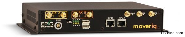

这便是Epiq Solutions公司(伊利诺伊州绍姆堡镇)开发其最新SDR单元——Maveriq多通道可重配置RF收发器(见图1)——时所面临的窘况。该收发器是一款结合了多个RF收发器,用于数据记录的内置固态硬盘(SSD),板载运行Linux的Intel x86 CPU,以及用于高速数据访问的千兆以太网接口的先进平台。它以小封装提供出色的SDR能力,并且覆盖100MHz至6GHz调谐范围。作为针对任务关键型应用的先进、可重配置无线电系统的设计者和构建者,该公司目标是提供比现有Matchstiq SDR更强大的多通道版本产品。
图1:Maveriq多通道可重新配置RF收发器。
尽管具有先进的特性和功能,Maveriq却是一款便携式低功耗平台,而之前的解决方案都需要大量繁重的硬件配置。Maveriq结合了可立即运行的专业软件应用库,能够即刻投入使用,解决棘手的信号处理要求。这些要求包括:扫描和解码来自基站及手机的蜂窝无线电信号;在内部硬盘(SSD)上记录宽带RF以及RF回放信号;实现2×2多输入多输出(MIMO)波形。

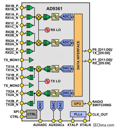

这款10mm×10mm芯片级器件集成了双独立通道(如图2所示),具有200kHz至56MHz用户可调谐带宽,以及工作速率高达61.44MSPS的12位ADC与DAC,另外还提供建立70MHz至6GHz信号链所需的其他特性与性能。用户可实时调节关键的工作参数,以便尽量匹配应用要求。使用该器件可缩小整个模拟前端(AFE)的整体尺寸,同时将这部分设计的功耗保持在1W范围内,即保持在产品功耗预算范围内。
图2:ADI公司AD9361 RF捷变收发器IC框图。

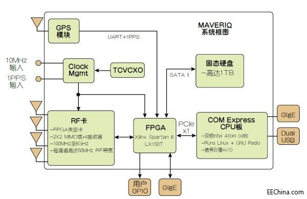

整个Maveriq单元(如图3所示)采用一对AD9361即可支持2×2 MIMO或4通道接收器配置,RF调谐范围为100MHz至6GHz,步进大小为1kHz,调谐时间为2ms。该单元包括:性能为1PPS的集成式GPS接收器,支持100MB/s以上(持续)数据记录速率、容量高达1TB的内部SSD,以及与外部系统接口的千兆以太网。
图3:Maveriq单元简化系统框图。
处理功能集中在运行Linux的双核Intel x86 CPU和用于信号处理任务的FPGA,连同实时可加载/可执行软件应用程序,所有这些都由针对应用定制的软件开发套件(SDK)提供支持。整个单元尺寸仅为9.1“×6.6”×1.7“(23cm×16.7cm×4.3cm),重1.9lb(0.9kg),功耗为15W(取决于FPGA和I/O使用情况)。
图3:Maveriq单元简化系统框图。
