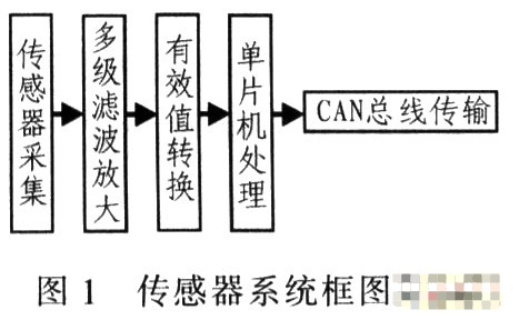

3 系统硬件结构
整个传感器包括采集、滤波放大、A/D转换、数据处理上传等模块,如图1所示。采集模块使用环形剪切的传感器,将装置的振动量转变为响应的微小电压后送人滤波放大电路。信号经放大滤波电路分成:高频加速度、低频加速度、速度、位移4个测量参数再传输到有效值转换。这些信号经有效值转换和单片机A/D转换模块后存入单片机,再经由CAN总线网络上传至主控机备份。

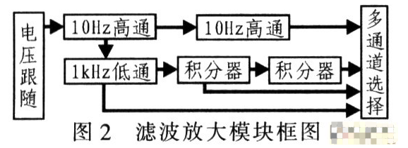

3.1 滤波放大模块

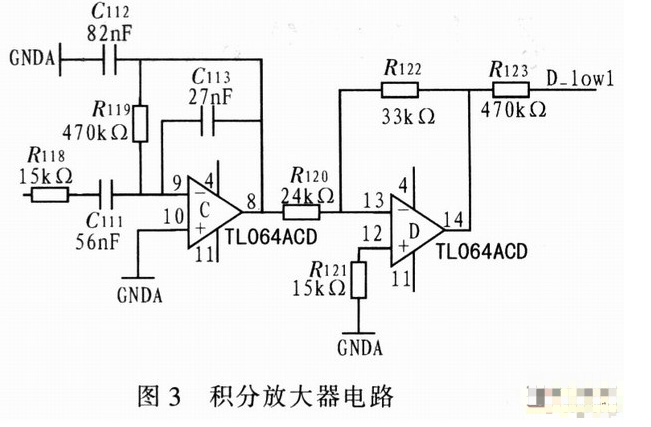

图2为滤波放大模块组成框图,南于压电陶瓷转变后的电信号含有噪声,前端的电压跟随主要是去噪放大。系统将对1O Hz~1 kHz内的信号进行分析,其中包括10 Hz两级高通加速度、10 Hz~1 kHz低频加速度,10 Hz~1 kHz低频速度、10 Hz~1 kHz低频位移。它们经单片机控制的多路开关传输至有效值转换器。这里积分器并没有采用典型积分方式,而是采用一种近似的方法,如图3所示。这种方式能够有效减少噪声,保证纯净信号。

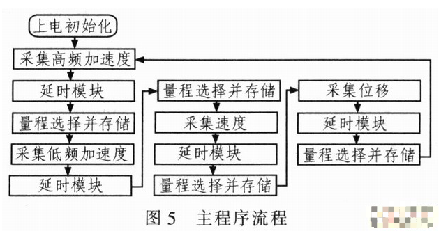

4 系统软件设计
系统软件设计主要包括数据采集存储和CAN通信两大模块。上电初始化后,单片机开始采集A/D转换信号,按照高频加速度、低频加速度、速度、位移的次序采集信号,并存储到片上存储单元。而与主机的CAN通信将以中断形式完成。图5为系统整体流程。
4.1 采集存储程序设计
由有效值转换器输出的数据将接人片上A/D转换模块,MC9S08DZ60单片机提供 24路12 bit的A/D转换模块。上电后对该模块初始化操作,典型的初始化方式:(1)更新配置寄存器ADDCFG用以选择A/D转换器的时钟源和设定内部时钟频率ADCK。该寄存器还可设置采样时间等参数。(2)更新状态控制寄存器ADCSC2,该寄存器可设定转换的触发方式,如果作为比较器使用时还可设定比较方式。(3)更新状态控制寄存器ADCSC1,该寄存器可用来设定转换方式,即持续转换和单次转换。该寄存器还可设定转换通道以及转换完成后是否触发中断。转换后的数据存入结果寄存器ADCRL和ADCRH供系统调用。
系统上电初始化后,系统主程序按照高频加速度、低频加速度、速度、位移的顺序依次设定模拟开关,为防止因刚刚选定通道后信号不稳定而造成测量失真,因此需加入一段延时程序。延时过后,片上A/D转换器模块采集原始和10倍信号,与门限对比后,存入存储单元。为保证数据的有效性,采用采集多组数据后平均方式。在存储之前,处理后的数据会与单片机内部警告门限(可设定)相比对,如果超出预警门限,则再次测量此信号,若连续3次超出门限,将触发预警中断,向上位机发出预警。

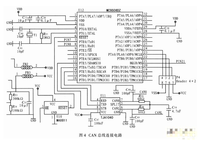

4.2 CAN通信模块
4.2.1 CAN模块简介
MC9S08DZ60内部集成了应用CAN 2.0A/B协议的CAN控制器,包含5个先进先出的接收寄存器,3个使用本地优先级的发送寄存器。在ID识别方面提供了64 bit的掩码寄存器,可分用为2个32 bit的满值寄存器,或4个16 bit、8个8 bit的寄存器,这使总线上的消息寻址更加灵活方便。为满足低功耗需求,该模块提供睡眠、掉电和MSCAN使能3种模式。
CAN总线中的数据帧由7个不同的位场组成:帧起始、仲裁场、控制场、数据场、CRC场、应答场、帧结尾。其中数据场的长度可以为0,但模块封装的帧最多不超过8个字节。根据仲裁位的不同可分为标准帧(11 bit标识符)和扩展帧(29bit标识符)。扩展帧格式包括4个ID寄存器IRD0~IRD3,8个数据寄存器DSR0和1个数据长度寄存器DLR,其中IRD0首位是ID28,IRD3末位是ID0。两者之间还存有信号标识位SRR、IDE和RTR。
4.2.2 CAN通信协议
CAN总线的通信采用主叫轮询方式。由于CAN的限制,每个网络内子节点不宜超过1 000个,这里取10 bit作为源和目的设备的ID标识。因为ID28只能为1,这里规定ID27~ID18为帧源ID,而ID17~ID8为帧目的ID。因为通信需要传输的数据多于8个字节,这里把DSR0作为传输多帧数据的总帧数寄存器,把DSR1作为传输多帧数据的当前帧数寄存器,DSR2作为帧功能寄存器, DSR3~DSR6传输数据,DSR7为校验寄存器。
4.2.3 通信流程
整个网络系统都是由上位机轮询通信的,主机先发送一个请求帧请求建立连接,待收到被叫节点响应帧后,连接建立并由主机请求数据,节点逐帧发送,待主机正确接收后再次请求发送,否则将发送出错帧请求重新发送当前帧,当全部数据正确传输后,主机发送断开连接帧完成通信。这里上位机通过发送一个修正因子给节点,修正上传数据的范围。
