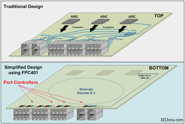

容易忽视的是,对于每个高速端口(小型可插拔接口(SFP)、四通道小型可插拔接口(QSFP)、串行连接小型计算机系统接口(SAS)等),有四至九个与该端口相关的低速信号需要管理。这意味着,对于高端口计数系统(例如48端口ToR开关),可能有超过400个低速信号。这会用到很多电线!
为了管理所有这些信号,典型的设计实施涉及高引脚数现场可编程门阵列(FPGA)、I2C多路复用器、移位寄存器、LED驱动器和额外的印刷电路板(PCB)层。这些方法难以实施,电路板很拥挤,并且不易扩展——直到现在,都是如此。TI的FPC401四端口控制器为这一设计挑战提供了更简单的解决方案。
获得的系统使电路板信号路径减少了100倍,FPGA引脚数量减少了100倍,消除了许多占用空间的分立元件,并且整体简化了端口管理——见图1。

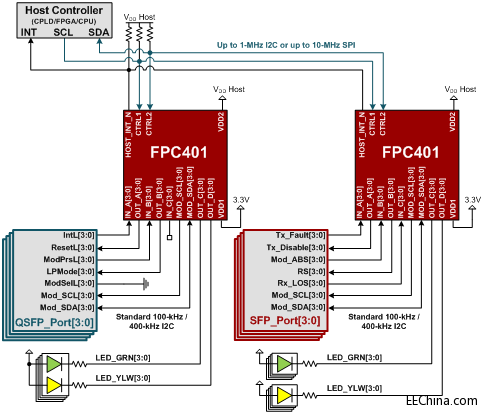

FPC401将多达56个端口的所有低速信号集成到单个快速I2C总线(高达1MHz)或串行外设接口(SPI)总线(高达10 MHz)中,大大降低了线路复杂性并简化了设计可扩展性。FPC401四个端口中的每一个端口都具有三个输入、四个输出和一个I2C主机,从而实现对下游模块的完全控制。有关SFP和QSFP连接的示例,请参见图2。
图2:用于典型应用的FPC401简化原理图
每个输入具有中断生成功能,可向主机报告重要事件,例如未插入的模块。有多个通用输出,以及两个专用输出,具有先进的LED驱动能力,可控制闪烁和亮度。每个端口的I2C主机独立工作,可以同时读写所有端口。FPC401具有简化系统软件的功能,例如定期预取模块数据和处理模块I2C协议故障。最好的部分是,FPC401足够小,可以安装在SFP或QSFP封装下方,在电路板的底部。
