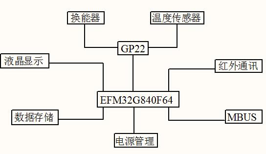

  1、世强超声波水表方案框图
  EFM32G840F64+GP22超声波水表方案功耗低,外围元器件少,友好的软件开发环境等优势使该方案逐渐成为国内超声波水表研发的主流方案。目前国内已经有十几家水表公司采用这个方案。结构框图见图1。
  图1 超声波水表结构框图
