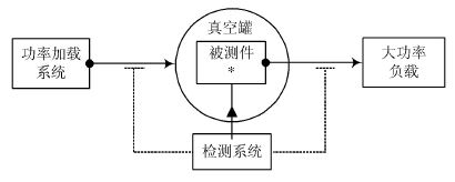

下面介绍一般微放电检测系统的组成及特点。微放电检测系统主要包括四个部分:功率加载系统,真空罐,大功率吸收系统,检测系统。功率加载系统产生所需的测试信号,这个信号输入放在真空系统的被测件,输出的功率一部分被负载吸收。在真空罐两端耦合连接检测系统,检测真空系统中的被测件两端测试信号相位、幅度及底噪的相关变化,由此判断被测器件是否发生了放电;也可以在真空系统中装电子探针或光纤并连接到显示设备上,检测是否发生了放电。微放电检测系统基本原理图如图2所示(其中*为电子探针或光纤)。详细的检测方法下面将做介绍。
(图中*是深入被测件的电子探针或光纤)图2 微放电检测系统基本原理框图
