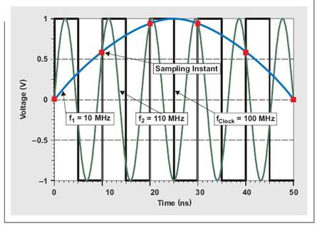

根据 Nyquist-Shannon 采样定理,如果以至少两倍于其最大频率的速率来对原始输入信号采样,则其可以得到完全重建。假设以 100 MSPS 的速率对高达 10MHz 的输入信号采样,则不管该信号是位于 1 到 10MHz 的基带(首个Nyquist 区域),还是在 100 到 110MHz 的更高 Nyquist 区域内欠采样,都没关系(请参见图 1)。在更高(第二个、第三个等)Nyquist 区域中采样,一般被称作欠采样或次采样。然而,在 ADC 前面要求使用抗混叠过滤,以对理想 Nyquist 区域采样,同时避免重建原始信号过程中产生干扰。
图 1 100MSPS 采样的两个输入信号显示了混叠带来的相同采样点

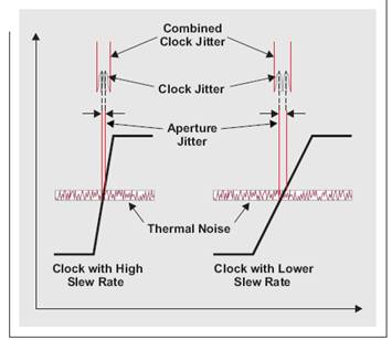

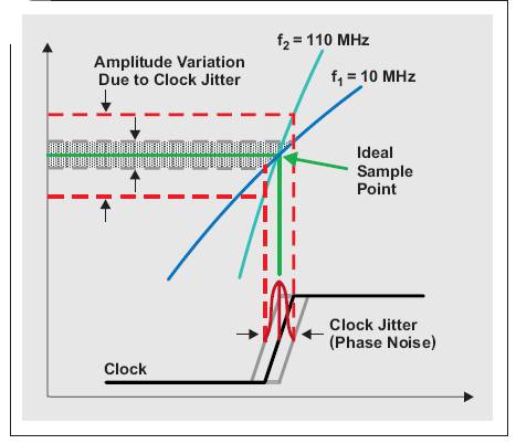

仔细观察某个采样点,可以看到计时不准(时钟抖动或时钟相位噪声)是如何形成振幅变化的。由于高 Nyquist 区域(例如,f1 = 10 MHz 到 f2 = 110 MHz)欠采样带来输入频率的增加,固定数量的时钟抖动自理想采样点产生更大数量的振幅偏差(噪声)。另外,图 2 表明时钟信号自身转换速率对采样时间的变化产生了影响。转换速率决定了时钟信号通过零交叉点的快慢。换句话说,转换速率直接影响 ADC 中时钟电路的触发阈值。
图 2 时钟抖动形成更多快速输入信号振幅误差
如果 ADC 的内部时钟缓冲器上存在固定数量的热噪声,则转换速率也转换为计时不准,从而降低了 ADC 的固有窗口抖动。如图 3 所示,窗口抖动与时钟抖动(相位噪声)没有一点关系,但是这两种抖动分量在采样时间组合在一起。图 3 还表明窗口抖动随转换速率降低而增加。转换速率一般直接取决于时钟振幅。

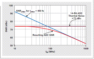

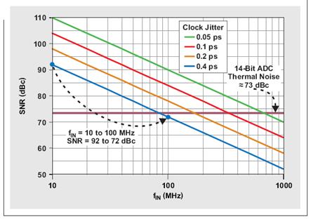

正如我们预计的那样,利用固定数量的时钟抖动,SNR 随输入频率上升而下降。图 4 描述了这种现象,其显示了 400 fs 固定时钟抖动时一个 14 位管线式转换器的 SNR。如果输入频率增加十倍,例如:从 10MHz 增加到 100MHz,则时钟抖动带来的最大实际 SNR 降低 20dB。
如前所述,限制 ADC SNR 的另一个主要因素是 ADC 的热噪声,其不随输入频率变化。一个 14 位管线式转换器一般有 ~70 到 74 dB 的热噪声,如图 4 所示。我们可以在产品说明书中找到 ADC 的热噪声,其相当于最低指定输入频率(本例中为 10MHz)的 SNR,其中时钟抖动还不是一个因素。
让我们来对一个具有 400 fs 抖动时钟电路和 ~73 dB 热噪声的 14 位 ADC 进行分析。低输入频率(例如:10MHz 等)下,该 ADC 的 SNR 主要由其热噪声定义。由于输入频率增加,400-fs 时钟抖动越来越占据主导,直到 ~300 MHz 时完全接管。尽管相比 10MHz 的 SNR,100MHz 输入频率下时钟抖动带来的 SNR 每十倍频降低 20dB,但是总 SNR 仅降低 ~3.5 dB(降至 69.5dB),因为存在 73-dB 热噪声(请参见图 5):
现在,很明显,如果 ADC 的热噪声增加,对高输入频率采样时时钟抖动便非常重要。例如,一个 16 位 ADC 具有 ~77 到 80 dB 的热噪声层。根据图 4 所示曲线图,为了最小化 100MHz 输入频率 SNR 的时钟抖动影响,时钟抖动需为大约 150 fs 或更高。

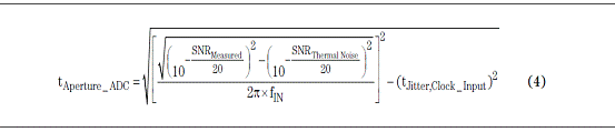

如前所述,采样时钟抖动由时钟的计时不准(相位噪声)和 ADC 的窗口抖动组成。这两个部分结合组成如下:
我们在产品说明书中可以找到 ADC 的孔径口抖动 (aperture jitter)。这一值一般与时钟振幅或转换速率一起指定,记住这一点很重要。低时钟振幅带来低转换速率,从而增加窗口抖动。

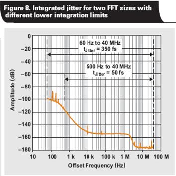

确定正确的整合下限

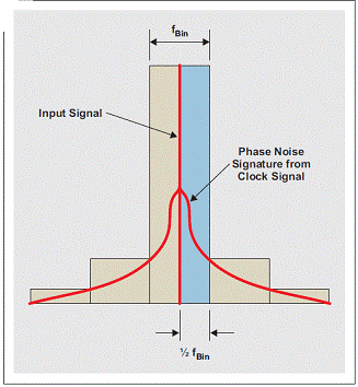

在采样过程中,输入信号与采样时钟信号混频在一起,包括其相位噪声。当进行输入信号 FFT 分析时,主 FFT 容器 (bin) 集中于输入信号。采样信号周围的相位噪声(来自时钟或输入信号)决定了邻近主容器的一些容器的振幅,如图 7 所示。因此,小于 1/2 容器尺寸的偏频的所有相位噪声都集中于输入信号容器中,且未增加噪声。因此,相位噪声整合带宽下限应设定为 1/2 FFT 容器尺寸。 FFT 容器尺寸计算方法如下:
为了进一步描述该点,我们利用两个不同的FFT尺寸—131,072 和 1,048,576 点,使用 ADS54RF63 进行实验。采样速率设定为 122.88MSPS,而图 8 则显示了时钟相位噪声。我们将一个 6-MHz、宽带通滤波器添加到时钟输入,以限制影响抖动的宽带噪声数量。选择 1-GHz 输入信号的目的是确保 SNR 减弱仅由于时钟抖动。图 8 表明两个 FFT 尺寸的 1/2 容器尺寸到 40MHz 相位噪声整合抖动结果都极为不同,而“表 1”的 SNR 测量情况也反映这种现象。
图 7 近区相位噪声决定主容器附近 FFT 容器的振幅
设置正确的整合上限

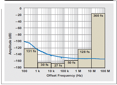

图 6 所示相位噪声图抖动贡献量为 ~360 fs,其频率偏移为 10 到 100MHz 之间。这比 100Hz 到 10MHz 之间偏移的所有 ~194 fs 抖动贡献值要大得多。因此,所选整合上限可极大地影响计算得到的时钟抖动,以及预计SNR匹配实际测量的好坏程度。

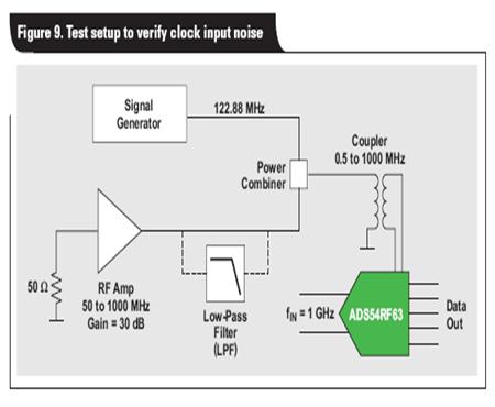

要确定正确的限制,您必须记住采样过程中非常重要的事情是:来自其他尼奎斯特区域的时钟信号伪带内噪声和杂散,正如其出现在输入信号时表现的那样。因此,如果时钟输入的相位噪声不受频带限制,同时没有高频规律性衰减,则整合上限由变压器(如果使用的话)带宽和 ADC 自身的时钟输入设定。一些情况下,时钟输入带宽可以非常大;例如,ADS54RF63 具有 ~2 GHz 的时钟输入带宽,旨在允许高时钟转换速率的高阶谐波。

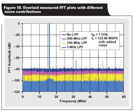

若想要验证时钟相位噪声是否需要整合至时钟输入带宽,则需建立另一个实验。ADS54RF63 再次工作在 122.88 MSPS,其输入信号为 1GHz,以确保 SNR 抖动得到控制。我们利用一个 RF 放大器,生成 50MHz 到 1GHz 的宽带白噪声,并将其添加至采样时钟,如图 9 所示。之后,我们使用几个不同低通滤波器 (LPF) 来限制添加至时钟信号的噪声量。
ADS54RF63 的时钟输入带宽为 ~2 GHz,但由于 RF 放大器和变压器都具有 ~1 GHz 的 3-dB带宽,因此有效 3-dB 时钟输入带宽被降低至 ~500 MHz。“表 2”所示测得 SNR 结果证实,就本装置而言,实际时钟输入带宽约为 500MHz。图 10 所示 FFT 对比图进一步证实了 RF 放大器的宽带噪声限制了噪声层,并降低了 SNR。
该实验表明,时钟相位噪声必需非常低或者带宽有限,较为理想的情况是通过一个很窄的带通滤波器。否则,由系统时钟带宽设定的整合上限会极大降低 ADC 的 SNR。

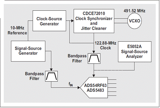

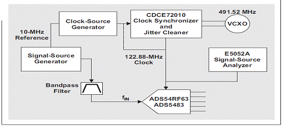

我们做了一个试验,目的是检查测得时钟相位噪声与提取自 ADC 测得 SNR 的时钟抖动的匹配程度。如图 11 所示,一个使用 Toyocom 491.52-MHz VCXO 的 TI CDCE72010 用于产生 122.88-MHz 采样时钟,同时我们利用 Agilent 的 E5052A 来对滤波相位噪声输出进行测量。利用一个 SNR 主要受限于采样时钟抖动的输入频率对两种不同的 TI 数据转换器(ADS54RF63 和 ADS5483)进行评估。快速傅里叶变换 (FFT) 的大小为 131000 点。
图 11 滤波后时钟相关性测试装置结构

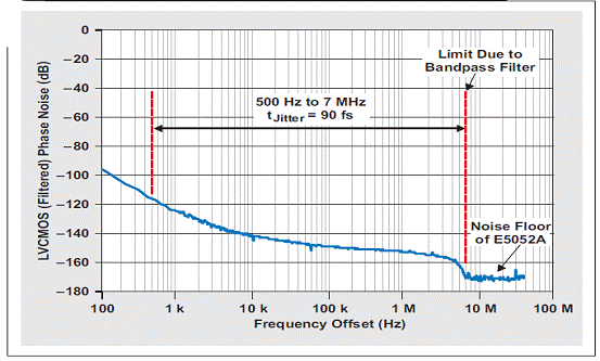

图 12 所示曲线图描述了滤波后 CDCE72010 LVCMOS 输出的测得输出相位噪声。131000 点的 FFT 大小将低积分带宽设定为 ~500 Hz。积分上限由带通滤波器设定,其影响在相位噪声曲线图中清晰可见。超出曲线图所示带通滤波器限制的相位噪声为 E5052A 的噪声底限,不应包括在抖动计算中。滤波后相位噪声输出的积分带来 ~90 fs 的时钟抖动。

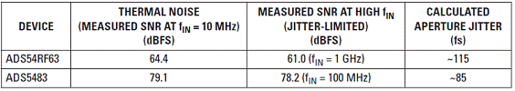

接下来,我们建立起了热噪声基线。我们直接从 ~35 fs 抖动的时钟源生成器使用滤波后采样时钟对两种 ADC 采样,而 CDCE72010 被绕过了。将输入频率设定为 10 MHz,预计对时钟抖动 SNR 无影响。然后,通过增加输入频率至 SNR 主要为抖动限制的频率,确定每个 ADC 的孔径抖动。由于采样时钟抖动远低于估计 ADC 孔径抖动,因此计算应该非常准确。另外还需注意,时钟源的输出振幅应会增加(但没有多到超出 ADC 的最大额定值),从而升高时钟信号的转换率,直到 SNR 稳定下来为止。
我们知道时钟源生成器滤波后输出的外部时钟抖动为 ~35 fs,因此我们可以利用测得的 SNR 结果,然后对第 1 部分(请参见参考文献 1)中的方程式 1、2 和 3 求解孔径抖动值,从而计算得到 ADC 孔径抖动,请参见下面的方程式 4。表 3 列举了每种 ADC 测得的 SNR 结果以及计算得孔径抖动。
表 3 测得的 SNR 和计算得抖动
利用 ADC 孔径抖动和 CDCE72010 的采样时钟抖动,可以计算出 ADC 的SNR,并与实际测量结果对比。使用 ADC 孔径抖动可以通过测得 SNR 值计算出 CDCE72010 的采样时钟抖动,如表 4 所列。乍一看,预计 SNR 值有些接近测得值。但是,将两种 ADC 计算得出的采样时钟抖动与 90 fs 测得值对比时,出现另一幅不同的场景,其有相当多的不匹配。

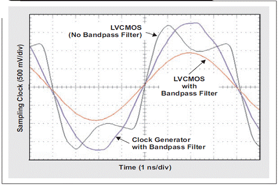

不匹配的原因是,计算得出的孔径抖动是基于时钟源生成器的快速转换速率。CDCE72010 的 LVCMOS 输出消除了时钟信号的高阶谐波,其有助于形成快速升降沿。图 13 所示波形图表明了带通滤波器急剧降低未滤波 LVCMOS 输出转换速率,以及将方波转换为正弦波的过程。

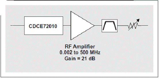

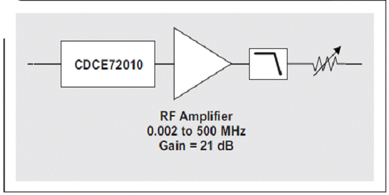

改善转换速率的一种方法是:在 CDCE72010 的 LVCMOS 输出和带通滤波器之间添加一个具有相当量增益的低噪声 RF 放大器,参见图 14。该放大器应该放置于滤波器前面,这样便可以将其对时钟信号的噪声影响程度限定在滤波器带宽,而非 ADC 的时钟输入带宽。由于下一个试验的放大器具有 21 dB 的增益,因此我们在带通滤波器后面增加了一个可变衰减器,旨在匹配滤波后 LVCMOS 信号到时钟生成器滤波后输出的转换速率。该衰减器可防止 ADC 的时钟输入超出最大额定值。
图 14 带通滤波器前面添加 RF 放大器来降低转换速率

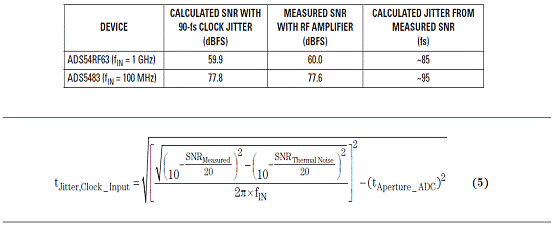

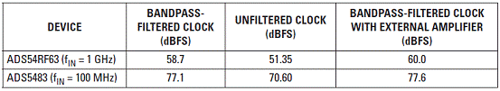

通过在时钟输入通路中安装低噪声 RF 放大器,两个数据转换器重复进行了高输入频率的 SNR 测量,其结果如表 5 所示。我们可以看到,测得 SNR 和预计 SNR 匹配的非常好。使用下面的方程式 5,计算得到的时钟抖动值在 90-fs 时钟抖动的 5 fs 以内,其结果通过相位噪声测得推导得出。
表 5 90-fs 时钟抖动和 RF 放大器的 SNR 结果

为了强调滤波采样时钟的重要性,在下一个试验中,我们将时钟带通滤波器从 CDCE72010 输出端去除。在图 15 所示结构中,我们使用了 E5052A 相位噪声分析仪来捕获时钟相位噪声。但是不幸的是,该分析仪对相位噪声的测量仅达到 40-MHz 载波频率偏移,并且在这点以外没有给出任何相位噪声特性的相关信息。
图 15 未滤波采样时钟输入的测试装置结构

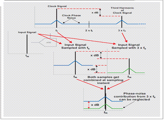

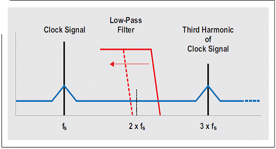

要设定使用未滤波时钟时的正确积分上限,我们必须再一次复习一下采样理论。CDCE72010 的未滤波时钟输出看起来像一种具有快速升降沿的方波,而其升降沿由时钟频率的基频正弦波高阶谐波引起。这些谐波的振幅比基频低,且其振幅随谐波阶增加而下降。
在采样时间,基频正弦波及高阶谐波与输入信号混频,如图 16 所示。(为了简单起见,仅显示了一个谐波。)因此,三阶谐波周围的相位噪声与输入信号混频,而第三谐波也形成一个混频结果。但是,由于时钟信号的第三谐波的振幅更低,因此该混频结果的振幅也被降低。
图 16 采样时间时钟基频及其谐波与输入信号混频
两个采样信号组合在一起时,我们可以看到,一旦振幅差异超出 ~3 dB 时,由第三谐波引起的总相位噪声减弱为最小。由于基频和第三谐波之间的交叉点为 2 × fs,将宽带相位噪声积分至 2 × fs 可以得到相当准确的结果。

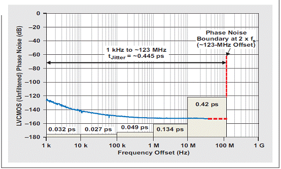

如后面图 19 所示,CDCE72010 的未滤波 LVCMOS 输出相位噪声在 –153 dBc/Hz 附近稳定,其始于 ~10 MHz 偏移频率,原因可能是 LVCMOS 输出缓冲器的热噪声。ADS54RF63 EVM 具有 ~1 GHz(受限于变压器)的时钟输入带宽;因此理论上而言,应该可以对相位噪声求积分为 ~1GHz(在900-MHz 偏移频率的 3dB 时下降)。这会带来 ~1.27 ps 的采样时钟抖动,并将 fIN = 1GHz 的 SNR 降至 ~42.8 dBFS!

图 19 外推 (extrapolate) 123-MHz 偏移频率的未滤波相位噪声
实际 SNR 测量结果比表 6 所列要好不少。对比实际测量结果,计算得时钟抖动和 SNR 之间存在巨大的差异。这表明,LVCMOS 输出的相位噪声实际较好地限定在由变压器决定的 900-MHz 偏移频率界限以内。
表 6 1.27-ps 时钟抖动的 SNR 结果
为了证明未滤波时钟信号的相位噪声需要积分至约两倍采样频率,我们实施了如下试验:在 CDCE72010 输出和 ADS54RF63 时钟输入之间添加不同的低通滤波器。
需要注意的是,与先前试验中的带通滤波器一样,3X 时钟频率以下带宽的低通滤波器降低了时钟信号的转换速率。低通滤波器消除了会产生更快速时钟信号升时间和转换速率的高阶谐波,从而增加了 ADC 的孔径抖动。正因如此,我们将前面试验的相同低噪声 RF 放大器添加到时钟通路,并且利用可变衰减器让转换速率匹配信号生成器(参见图 17)。
将不同转角频率的低通滤波器用于 ADS54RF63 的采样时钟(如图 18 所示),得到了一些如表 7 所列有趣值。该试验结果表明,LVCMOS 输出对时钟抖动的相位噪声影响被限制在约 200 到 250 MHz,其相当于 122.88-MHz 时钟信号的 80-MHz 到 130-MHz 偏移频率,并约为 2x 采样频率。因此,将宽带相位噪声扩至 123-MHz 偏移频率,会产生 ~445 fs 的时钟抖动,如图 19 所示。理想情况下,积分下限应该位于 500 Hz 处(原因是选择的 131000点FFT);但是,500-Hz 到 1 kMz 偏移频率的抖动贡献值极其低,因此为了简单起见其在本测量中被忽略。
表 3 测得的 SNR 和计算得抖动
图 13 时钟抖动对采样时钟转换速率的影响
