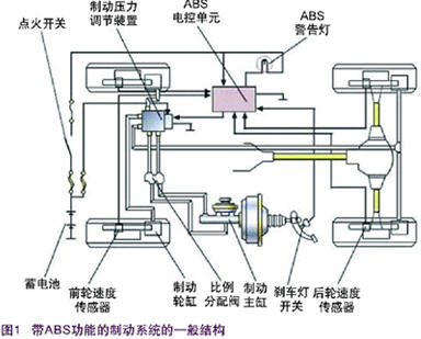

如图1所示,通常一个带ABS功能的制动系统由以下部件组成:制动主缸、比例分配阀、制动压力调节装置、制动轮缸、轮速传感器、ABS主控单元、ABS警报灯和刹车指示灯。
在这个系统中,与ABS相关的部件主要是:轮速传感器、ABS主控单元、制动压力调节装置和ABS警报灯。其中轮速传感器主要用于测量车轮的转速,并将其信号经过初步处理后输入到ABS主控单元中去。在主控单元中一般含有一到两个微控制器,在ABS作用时,它们接收来自传感器的信息,解析出轮速,在此基础上计算出轮加速度、参考车速和滑移率等参数,并根据设定的算法推算出汽车所应采取的相应动作,然后向同样位于主控单元上的执行器件发出相应的指令。制动压力调节装置则接收此执行器件的发出的指令调节各车轮上的制动压力,以使车轮处于附着系数最大状态并防止车轮被抱死而出现纯滑动摩擦。在此过程中,轮速传感器是信号输入装置,而主要的控制部分是由ABS主控单元完成的。因此ABS主控单元必须符合下列要求:

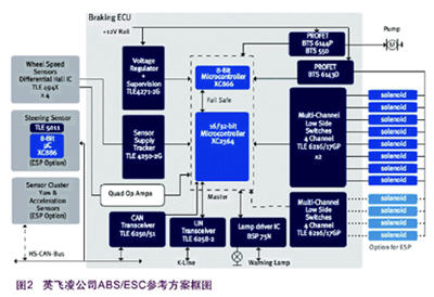

英飞凌在与世界主要ABS/ESC供应商的合作过程中不断总结经验,并结合自己全面的产品线,开发出了独具特色的ABS/ESC参考方案供客户在此基础上开发自己的方案。经过日积月累地改进这个方案目前的版本如下图所示(图2)。这个方案图中包括了ABS和ESC两种方案。整个图描述的是一个ESC系统,如果去掉方向盘转角传感器、横摆角传感器和加速度传感器组以及右下角用来控制四个额外电磁阀线圈的芯片,剩下的器件组成的就是一个ABS系统。
在这个方案中,英飞凌公司采用了最先进的XC2000系列产品作为主微控制器。XC2000是英飞凌基于130nm技术制造的16位微控制器系列并具有执行某些32位指令的能力。它采用了英飞凌成熟的C166S-V2架构并进行了改善,最高的时钟频率达到80MHz。该架构采用了多路数据总线技术(multiple data buses),大部分指令都能在一个时钟周期内完成,也支持DSP技术。它具有16级中断和8个外设通道并具有极短的响应时间。XC2000系列采用了多闪存模块(Multiple FLASH modules)可以并行读取程序代码和数据。它还具有3.0V“5.5V这样较宽的电源供应范围并实现了单电压供电。XC2000系列支持1-6个CAN总线接口,通过外置或内置的FlexRay总线接口它可以实现与FlexRay总线的通讯。它有64/100/144/176数种引脚数并实现了引脚兼容,采用了绿色(无铅)小外形四方扁平(LQFP)封装,并且由于采用了增强型节能技术,其待机模式下的电流仅为约30μA,从而在体积和功耗上都达到了业界的领先水平。为了增强数据的安全性和运算的可靠性,XC2000系列采用了多项数据处理技术,如硬件ECC(Error Correction Code,包括ECC Flash和SRAM ECC技术)、Built in self test (BIST)和self repair(BISR)技术等等。此外,XC2000系列还使用了64位加密技术防止数据的泄漏。XC2000系列产品分成三个字系列,其中XC2300系列是专门针对安全应用开发的,具有极强的可靠性和稳定性。在这个方案中应用的XC2364微控制器具有最高80MHz的时钟频率、576kB闪存和50kB随机存储器(RAM),还具有16个AD转换口,2个CAN接口和2个串行接口。这些性能保证了它能胜任比较繁重的信号处理和计算任务从而保证ABS/ESC系统的正常功能。
除了这颗主微控制器外,这个方案还使用了一颗英飞凌的8位微控制器XC866作为备份微控制器。这是一颗具有8051内核的微控制器,除了在平时协助做一些信号处理和状态检测外,它最主要的作用就是在主微控制器失效的情况下作为备份微控制器,提供给车辆最基本的系统功能,以防止车辆进入失控状态而引起危险。
在此方案中作为电源芯片的是一颗低压差固定电压输出稳压器TLE4271-2G。这是TLE4271的改进版,具有过温、过压、反接、短路等一系列保护,最高可承受持续400ms的65V电压,并自带watchdog监控与它相连的微控制器。该芯片性能稳定,可用于12V和24V两种电压,在正常工作状态下的输出电压的精度可达±2%并采用了对环境友好的绿色封装。
为了配合ABS中逐渐增长的有源传感器的使用要求,此方案使用了电压跟随器TLE4250-2G作为传感器的电源。它具有较低的成本,能有效防止传感器短路对微控制器产生冲击。该芯片采用很小的SMD封装。具有较宽的输入电压范围,能输出最大50mA的电流,并对过温、反接、短路等作了保护。
在负载端,此方案采用了BTS6143D作为所有负载线圈的总开关,并作为高边开关对系统进行保护。这是一个全保护集成型的芯片,标称电流值达到10A,且带有电流监测功能,能运用于所有的阻性、感性和电容性负载,并适用于12V和24V电压。作为低边开关的是TLE6216GP。它是一个专为ABS/ESC系统设计的四通道电磁阀线圈驱动芯片,具有全面的诊断功能,每个通道都能进行独立的安全诊断。作为电磁阀线圈的控制开关,TLE6212GP具有快速响应的特点,其响应时间为微秒级,提升了系统的性能。
为了满足系统间通讯的需求,此方案中采用了CAN收发器TLE6250(或TLE6251)和LIN收发器TLE6258-2G。其中,TLE6250除了具有作为CAN收发器一般的功能外,更具有行业领先的静电保护和抗电磁干扰性。TLE6251还有全面的失效分析检测功能和极低的休眠功耗。TLE6258-2G兼容1.2,1.3和2.0 LIN规范,且也具有极低的休眠功耗。
从整个系统的角度看,此方案所采用的芯片都是专门为汽车应用而设计的,具有至少?40℃”125℃的应用温度范围,并有很强的静电保护和抗电磁干扰性能。此外,这些芯片大多采用无铅材料制造,是对环境友好的绿色芯片。

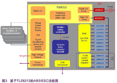

增强主控单元的可靠性、缩小它的体积和降低成本的一个有效手段就是减少所用芯片的数目,所以采用集成度更高的芯片成了一个必然选择。英飞凌的一块ABS/ESC专用的高集成度芯片已完成开发并将投入市场。这块芯片被命名为TLE6212,下图(图3)是基于这块芯片的英飞凌公司新的ABS/ESC参考方案的功能图。由于该芯片在这样的功能图中的形状,这样的高集成度芯片叫做L-Chip。
如图所示,TLE6212集成了电源、Watchdog和安全监测逻辑电路、推动油泵用的MOSFET的驱动、作为高边开关的MOSFET的驱动、主动和被动式轮速传感器接口、K线收发器和两个小电流低边开关。它采用了64管脚的PGLQFP64-4封装,在保证散热的基础上实现了小巧的外形。由此,整个ABS/ESC主控单元所用的器件数将大为减少,PCB板的体积也得以减少。从成本的角度考虑,这一集成芯片的价格也将低于它所替代的分立器件的总和。
