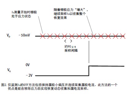

仅监测ID的OTF方法
一种常用的OTF方法是仅监测漏极电流。这种方法在漏极施加小偏压(通常为25~100mV)并连续进行漏极电 流测量,如图1所示。在此方法中,连续的采样速率非常 关键。用2600系列源表能实现90μs连续采样间隔以及能 存储多达50,000数据点的仪器缓冲区。
这种方法的一个重要优点是,在撤销应力后可以在很 短时间内采集到BTI恢复动态的机制,如图2右部所示。已 经发现,恢复动态比劣化动态对于工艺偏差表现出更大的 易变性和敏感性。

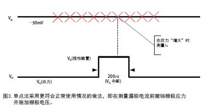

即时单点法
此方法非常类似于仅监测ID 的方法,区别是在线性 区域测量ID。这里的关键是通过缩短测量时间最大程度 减小劣化恢复时间。使用吉时利2600系列源表可以实现仅约200μs的栅极电压中断。

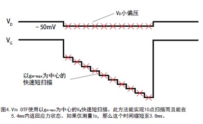

即时VTH 法
一些研究人员可能注意到许多OTF方法采用了与关注 参数关系甚远的间接VTH 测量技术。例如,间歇期测量仅 监测ID不能很好地观察VTH 实际偏移,因为其它参数偏移 (例如界面态劣化造成的移动性劣化)也可能影响ID,这 与VTH 影响的ID 无关。
OTF VTH 法只是将Denais OTF方法中的3次测 量替换为以gm-max 为中心的一些扫描点,如图4所示。取决于 测试系统的噪底、源建立速度和测量积分速度,这样提取 的VTH 潜在地要比仅从3个测量点外插得到的VTH 准确。
