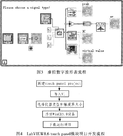

交流电压中的最大值即为峰值。通过数据比较求出最大值,在programming》》waveform》》analog waveform选择波形最大最小值.vi,引脚Y最大测量峰值。连线成功后,数字波形表流程如图3所示。
2.4 利用touch panel模块建立应用项目
开发的流程是用LabVIEW的touch panel模块建立应用项目,通过Microsoft AcTIveSync将生成的可执行文件下载到WinCE5.0嵌入式系统的手持设备上运行。其开发流程如图4所示。

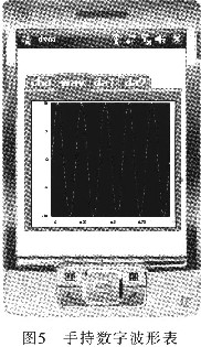

通过touch panel模块将LabVIEW8.6在PC上设计的虚拟数字波形表程序移植到运行Windows CE的便携式手持设备上,数字波形表如图5所示。

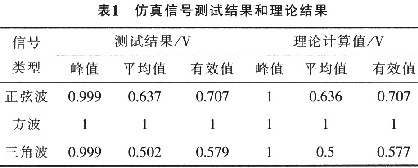

表l给出仿真信号测试结果和理论结果。
