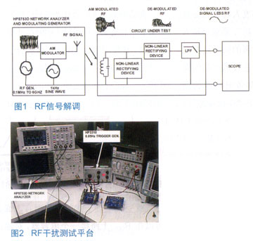

图1显示了如何剥离RF载波并留下低频信号。由于RF载波的频率比测试中音频放大器的带宽高出多倍,所以放大器就充当了解调器和滤波器,从而产生了出现在放大器输出端的调制信号的无载波低频复制信号。

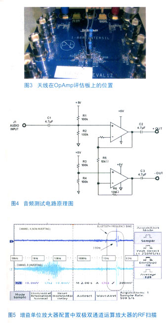

该平台能够生成附带外部调制信号的100kHz至6GHz的扫频载波频率。RF调制的测试平台如图2所示。平台使用hp8753d网络分析仪作为一种可变射频载波频率泉和函数发生器,以调节1 kHz正弦波载波频率。函数发生器(HP3310A)***入紧接着HP8753D的EXT AM BNC内。网络分析器的输出连至图3所示之简单天线的扫掠调制载频。载频的输出功率被调整为0dbm,以便与标准蓝牙信号相匹配。载波的频率和作用域的时基之间的同步是通过,将网络分析器的扫描时间和作用域分别设置成20秒和2秒/区实现的。这就产生了网络分析器和2秒/区的作用域的时基。与作用域的输出电压相关的直接频率读取是通过同时触发网络分析器和作用域(参照图5)上的单扫描来实现的。

通过选取单独调制频率和RF载波频率及载波信号等级的能力,就能够进行各种控制性实验来划分干扰源。通过在音频放大器电路的输出中扫描载波频率和测量调制信号,可以实现对电路情况的严密检测。图4显示了测试板的电路原理图。
图5显示出了一个双极单位增益双通道运算放大器的频率扫描结果。射频干扰普遍存在于3.9ghz。

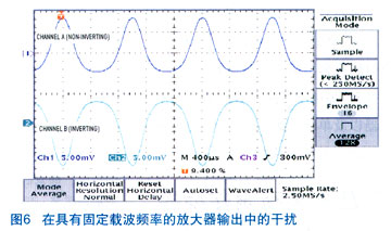

图6显示了在通道A和通道B输出上的干扰,采用3.9GHz 和1个1kHz 100% 调制的固定载波频率。之所以选择3.9GHz是因为在这个频率下达到了最大干扰。所示信号为在单元增益双运算放大器下的1kHz解调信号。在1kHz的非对称性信号是从实验室设备产生调制信号,而不是来自于放大器。
