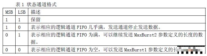

SPI4.2接口分为数据通道和状态通道。数据通道最多分成 256个逻辑通道,16bit位宽,采用 LVDS信号电平,按照 cell格式传送数据,cell的长度为 16字节的整数倍,可随意配置,根据网上流量的分析,一般配置成 128字节。每个 cell都是以控制字开始的,控制字一共16bit,包含逻辑端口号、报文起始标志位、报文结束标志位、控制字交验等信息。状态通道传输对端反馈的逻辑通道接收 FIFO的状态,2bit位宽,LVTTL或者 LVDS信号电平,一般采用 LVTTL信号电平。状态通道的数据结构为 Calendar[0:n],n最大为256,长度一般与逻辑通道数对应,Calendar[n]表示逻辑通道 n的接收FIFO状态。数据通道根据状态通道提供的信息控制数据的发送过程。状态通道有四种状态信息,如表 1所示:

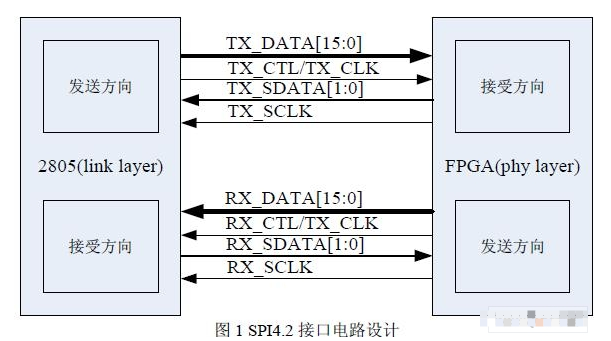

图 1描述了 FPGA和 2805之间的 SPI4.2接口的硬件连接框图,信号定义以 2805为参考点。其中 TX_DATA[15:0] 、TX_CTL、TX_CLK和 RX_DATA[15:0] 、RX_CTL、RX_CLK是 LVDS信号电平,工作在 350MHz;TX_SDATA[1:0] 、TX_SCLK和 RX_SDATA[15:0] 、 RX_SCLK是 LVTTL信号电平,工作在 87.5MHz,四分之一于数据通道时钟频率。
具体信号定义如下所示:
TX_DATA[15:0]:发送数据, 16bit位宽, burst方式传输数据, DDR工作模式(时钟上升沿和下降沿都采样);
TX_CTL:传输控制信号,高电平表示 TX_DATA[15:0]传输的是控制信息,低电平表示 TX_DATA[15:0]传输的是数据;
TX_CLK:发送时钟,随路,是发送数据的参考时钟。
接受方向的信号定义与发送方向的信号定义完全相同,但是方向相反。

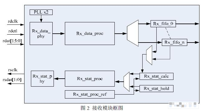

Stratix II器件具有 152个接收器和 156个发送器通道,支持源同步信号进行高达 1 Gbps的数据传送。它的内部含有 DPA电路,能够不断地将输入数据和采样时钟对齐,消除了时钟至通道和通道至通道偏移要求。它还集成了丰富的存储器资源、先进的锁相环( PLL)技术和双数据率( DDR)I/O等特性,结合先进的差分 I/O能力,使其满足 SPI4.2规范的物理信号定义。
图 2为 FPGA的接收通道逻辑框图,上半部分是数据通道,下半部分是状态通道。由于 SPI4.2接口的数据传输是 DDR模式的,rdclk经过 FPGA内部的 PLL模块做倍频处理,然后送给 Rx_data_phy模块,该模块根据时钟采样 rdat [15:0]上的数据。Rx_data_proc模块将接收的数据按照 cell头中的逻辑端口号,分别放入不同的 Rx_fifo中。一个 Rx_fifo对应一个逻辑通道,每个 Rx_fifo都会生成一个状态信号,标示其“空”状态或者“满”状态, Rx_stat_calc模块根据各个 Rx_fifo的状态信号生成 Calendar信息,由状态通路发送出去,用来流控 2805的发送过程。Calendar也可以由软件设置,通过 Rx_stat_proc_ref下发给 Rx_stat_calc。

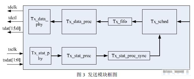

发送模块与接收模块不同,如图 3所示,发送模块的 Tx_fifo只有一个,即所有的逻辑通道公用一个发送缓存区。这主要是由于 FPGA内部的布线资源和 RAM资源有限,同时这种发送端共享 FIFO、接收端分通道 FIFO模式不影响使用,能够实现分端口的反压。
发送端通过 Tx_stat_phy模块接收 Calender信息,经过 Tx_stat_proc模块和Tx_stat_proc_sync模块处理,送给 Tx_sched调度模块,Tx_sched解析出各个逻辑通道的反压情况,然后将各个通道的数据发送到 Tx_fifo中,然后经过 Tx_data_proc模块和Tx_data_phy模块发送出去。
