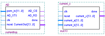

3.4AD采样模块与C相电流计算模块
步进电机A、B两相电流通过霍尔元件进行采集,AD采样模块通过采集采样电阻上的电压来将电机A、B两相电流的模拟量转换为数字量,C相电流模块由基尔霍夫电流定律ia+ib+ic=0计算得到。图9为两模块的端口。
图9AD采样模块与C相电流计算模块

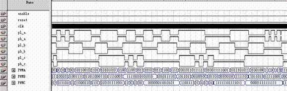

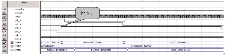

对PWM模块进行功能仿真,仿真波形如图12所示。经分析,六路PWM波满足时序和死区保护的要求,实现了设计所要达到的目。将图12进行放大可见IGBT死区如图13所示。
图12PWM功能仿真波形
图13IGBT控制信号死区

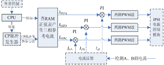

步进电机控制系统框图如图4所示。采用FPGA作为主控制芯片,将控制器与驱动器的数字电路部分集成在一片FPGA上实现。为了控制绕组电流,在设计中引入电流跟踪型闭环反馈,反馈电流与给定的正弦电流(离散的正弦表)经过改进的比例积分PI调节后进行SPWM调制,输出6路PWM波,来控制驱动电路三个桥臂上的6个IGBT开通关断。如果忽略死区时间控制每个桥臂的上下半桥的两路PWM波互补即上半桥PWM波为高/低电平时,下半桥PWM波为低/高电平。系统采用14位宽度200MHz计数器产生PWM载波,载波频率12.2KHz,电流数据全部采用14位精度进行离散化。200MHz时钟由50MHz时钟经PLL倍频产生。FPGA输出的PWM波经功率模块放大后,控制步进电机运行。步进电机运行状态(转速和转向)通过LED指示。步进电机转速是由查表速度决定的,CP是用来决定查表频率,在细分等级一定的情况下CP速度越高电机转速越快。如果电机在高细分下高速旋转则CP脉冲频率就会很高,导致PWM脉宽过小,使功率模块IGBT控制桥臂频繁开关,其结果是开关损耗大为增加,功率模块过热。而高细分在步进电机高速旋转时其优势并不明显,所以在不影响电机运行精度的情况下,系统根据转速对细分精度在4096、2048、1024、512、256、128、64、32之间自动调节,使电机更加平稳可靠的运行。
图4 控制系统框图

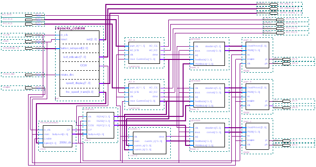

控制器采NiosII的32位CPU软核,由SOPCBuilder生成。用来接收外界控制信号并把信号处理后送给脉冲发生器,并通过输出端口控制LED来指示系统工作情况。系统顶层设计图如图6所示,系统由CPU软核(stepmotor_controller、CP发生器(PatternGenerator)、正弦查表控制模块(interface)、A/D电流采样模块(currenttop)、C相电流计算模块(Current_c)调节模块、PI调节模块(pimodule)、PWM发生模块(PWM)组成,各模块功能如下:
CPU:接受外界控制信号把信号处理后得到相应的细分等级和与速度对应的控制信号送给CP发生器,把转向信号处理后送到查表控制模块,并把转速和转向信号送到LED数码管和发光二极管来指示电机运行情况;
CP发生器:接受转速控制信号发出与转速相对应的CP脉冲并给出相应转速下对应的最佳细分等级;
正弦查表控制模块:根据CP脉冲和细分等级进行查表产生参考电流,根据转向控制信号来决定查表方向来实现转向控制;
A/D电流采样模块:采集步进电机A、B两相电流值;
C相电流计算模块:根据基尔霍夫电流定律A、B、C三相电流之和为零,由A/D采集的A、B两相的电流计算出C相电流;
PI调节模块:将参考正弦电流与反馈电流差值进行PI调节,把调节后的控制信号,为了防止IPM内上下半桥的IGBT同时导通,导致IPM短路,PI模块内设置的了死区时间。
图6 系统顶层设计图
顶层接口说明:
AD_in_a、AD_in_b是AD1674转换输出的数字信号;
AD_CE、AD_RD、AD_STS为AD的控制信号;
clk、reset分别为系统时钟输入端口和系统复位端口;
enable端口是PWM发生器使能端,功率模块温度过高热保护就会动作将enable置0停止发出PWM波,保护驱动器;
setspeet、rotate_dirc分别为转速和转向控制端口;
led_sel、speeddisplay、led_indicator为工作情况指示电路;
pl_a、ph_a、pl_b、ph_b、pl_c、ph_c为A、B、C三相桥臂的上下半桥控制端;
