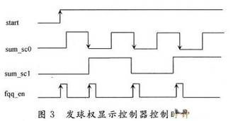

此模块设计中,发球权数码管的信号控制受多个时钟的控制,即开始比赛开关start和计分值sum_sc0信号,这在VHDL编程语言中无法用一个进程实现,必须将两个信号组合成一个时钟信号,并统一两个时钟的触发沿。因此最佳时钟触发方式如图3所示的fqq_en信号。为满足这种时序要求,借助计分总和次低位sum_sc1信号设计entity sum_sc_mod2,由于start和sum_sc1的频率都远低于系统时钟信号clk频率,则可借助clk高频信号捕捉其边沿产生新的时钟信号fqq_en,并产生其计数值,仿真波形如图4(a)所示。为保证发球权数码管显示正确,设计entitv led_fqq_ctl在fqq_en下降沿时,根据其计数值产生相应的数码管输出信号led_fqq,仿真波形如图4(b)所示。

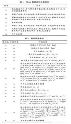

乒乓球位置控制电路为FPGA控制端的核心,依据比赛规则,采用了Mealy型状态机来实现,大大降低了设计难度。状态机共定义了7个状态,各状态定义如表1所示,状态转换如图5所示,转换条件如表2所示,具体程序如下。

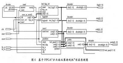

由于篇幅限制,本系统中的分频器、译码器等常用模块的设计就不再此赘述,最终顶层原理图设计如图6所示,仿真波形如图7所示,分析波形可知,图中开始比赛信号产生后,首次发球权方为乙方,甲方发球造成犯规音响电路鸣响,即speaker信号为高电平,然后乙方发球,乒乓球依次移位,甲方接球成功后乙方未接球成功,甲方得分,cnta信号为“0110000”,注意,此处输出为驱动数码管输出信号,代表数字“1”。通过仿真可知,该系统设计满足游戏机比赛规则要求。
