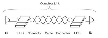

在串行数据链路分析和评测使用的高速通信环境中,需要应用程序,在实时示波器的实时波形上执行建模、测量和仿真。针对从被测器件中采集波形使用的测试测量夹具和仪器,这些应用程序被设置成允许用户加载电路模型。图1显示了这种链路的方框图实例。
图1. 可以使用S参数建模的串行数据链路系统示意图。

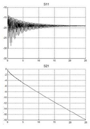

现在看一下把这三条完全相同的S参数集级联起来,假设频率间隔仍是50 MHz到25 GHz,总时间T为20 ns。这个电路从上面图5所示的电路仿真器中获得。图6所示的频域幅度图与预期相符,三条电缆的S21在25 GHz时为-18 dB,而一条电缆时为-6 dB。

图6. 3个级联电缆模块组合在一起时的S11和S21 S参数。幅度(dB)对频率(GHz)。

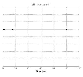

选项2:一直选择一定比例的脉冲响应,填充零。例如,从末尾在时间间隔5%的位置填充零。这种选项要求已经以足够的频率间隔测量所有原始S参数数据,以便以稳定的记录百分比为所有参数提供时间间隔,在这里将插入零填充。这也意味着在零填充点之外已经包括足够的时间,以便在这个点以后,所有反转的数据将从左到右稳定。图8和图9显示了执行零填充前和执行零填充后的结果。
图9. 这是再采样的s11的脉冲响应。右端保留了早期振铃。

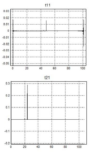

我们把上面介绍的插补和再采样算法应用到图5所示的3个S参数集中。现在组合S参数覆盖的总时间超过100 ns。我们对S参数再采样,间隔小于10MHz,直到25 GHz。图11显示了得到的时域图。t21和t11脉冲不再有假信号。现在t21脉冲位于正确的延迟位置,即23.9 ns。同样,t11反射位于正确的位置,即47.8 ns。较好的再采样选择一般是以更小的频率间隔重新测量数据。这是因为插补复杂的S参数数据有许多相关困难。但是,在重新测量数据不实用或不可行时,可以使用本文中介绍的算法。

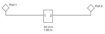

为更详细地说明问题,看一下有损耗的、均匀的1.69 m电缆的2端口S参数模型,其中在电路仿真器上产生了40欧姆的特性阻抗。间隔在50 MHz直到25GHz的S参数被保存到一个文件中。根据公式(1),这个间隔对应的时间间隔为20 ns。
图2. Z0特性阻抗为40欧姆的1.69 m电缆示意图。
图3. 单个1.69 m电缆模型的s11和s21 S参数图。幅度(dB)对频率(GHz)。
上面显示了这个模型2端口S参数集的频响图。注意,S21在25 GHz时的衰减约为-6 dB。因此,如果这样三条均匀的电缆级联起来,得到的衰减在25 GHz时为-18 dB。

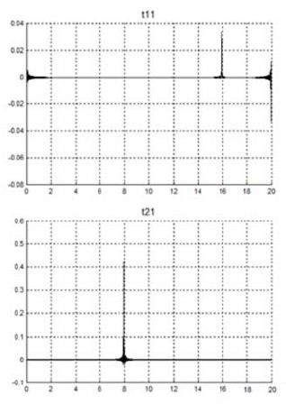

现在,我们把S参数矢量变换到时域,如下面图4所示。这要创建从内奎斯特到采样率的频谱的复共轭部分,使用从DC直到1/2采样率时内奎斯特值的S参数数据完成,然后计算IFFT。2端口S参数的时域版本将表示为t11、t12、t21和t22。
图4. 单个1.69 m电缆模型S参数集的t11和t21时域图。幅度对时间(ns)。
注意,在t21图中,可以看到经过一条电缆的时延。延迟为7.971 ns。有多个来回反射到达端口2,但太小了、看不见。这条电缆的S参数的50MHz间隔导致总时间间隔T为20 ns。在表示经过电缆的7.971 ns插入延迟时,这足够了。
由于电缆Z0的阻抗值为40欧姆,S参数的参考阻抗为50欧姆,因此在电缆的开头和末尾将有一个反射,同时还会有其它多个来回反射。对t11,反射时间在记录的开始处,因此在信号来回传送、等于t21时延两倍的倍数时,将发生反射。所以,第一个来回反射的位置在15.94 ns处。其它多个来回反射非常小,所以看不到。在这个实例中,20ns的时间T很长,足以支持这第一个来回反射传送时间。

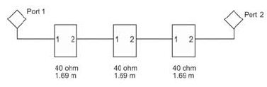

图5. 3条完全相同的1.69 m电缆模型模块级联起来的电路仿真器示意图。
另外一个要关注的是,由于50欧姆参考阻抗与电缆的40欧姆特性阻抗不匹配,因此在时间零上,电缆输入处也有一个反射。由于把S参数转换到时域时IFFT的泄漏和循环特点,这个脉冲的部分成分被反转到时间记录末尾。在对S参数集执行插补和再采样以及在时域中使用零填充时,这是一个重要细节。

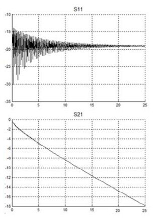

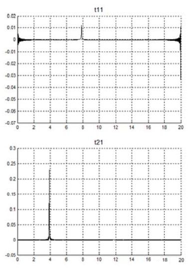

级联的S参数集被变换到时域,如图7所示。这些图显示了相位假信号的影响,导致时域脉冲不在正确的时间位置。一条电缆的延迟为7.971 ns,因此把这样三条电缆级联起来的延迟应该为23.9 ns。由于这个延迟长于S参数集20 ns的时间T,因此将发生假信号。在t21曲线中可以看到这一点,脉冲响应位于3.918 ns处,而不是23.9 ns处。看一下t11,还可以看出,反射假信号偏移到~7.8 ns的位置,而它的位置本应该在~47.8 ns。这是入射信号从端口1传送到端口2、再传回到端口1所用的时间。

图7. 把3条级联电缆模块组合到一个S参数集的t11和t22时域图。注意t21中的脉冲偏移到3.918 ns的延迟位置,其本应在23.9 ns。

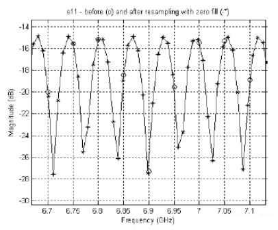

再采样的S参数与原始S参数匹配得非常好,如图10中的频域图所示。
图10. 再采样前和再采样后s11放大的幅度响应。

图11. 3条级联电缆的t11和t22时域图,没有假信号。幅度对时间(ns)。
