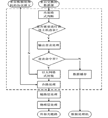

数据中继器对需要转发出去的数据需要完成如下处理:对交换发送过来的数据报文进行内部格式判断,决定是否进行查表处理;对不需要进行查表的IP报文直接从内部头中提取目的MAC地址;对需要查表的IP报文进行查表处理,若查表命中则返回目的MAC地址,若不命中则将该数据报文上交到板极处理机;对得到目的MAC地址的报文进行以太网格式封装;对板极处理机下发的协议报文和封装好的以太网帧进行合路处理;10G以太网的链路层处理。包括对MAC帧进行MAC控制链路层处理和PCS编码;10G以太网的物理层处理。包括并/串转换和电/光转换。其处理流程如图一所示
图 一:高速数据中继器数据处理流程
图 一:高速数据中继器数据处理流程

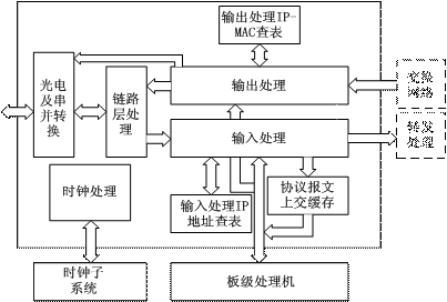

根据高速数据中继器的功能需求,并考虑高速数据中继与转发中路由器的实际性能指标,确定了该高速数据中继器需要达到以下技术指标:具有10Gbit/s线速度处理40字节长IP包的能力;支持100MSPS的查表速度;可提供64K条本机地址表项。
从上述三点性能指标来看,第一点通过选择性能指标高的FPGA即可实现,而第二点和第三点则无法由FPGA单独完成。从这两点性能指标来看,都是关于路由查表方面的,一个是表项容量方面的指标,一个是查表速度方面的指标。目前流行的查表方案是采用CAM(Content Addressable Memory)来实现,因此本文总体设计中也采用CAM来实现查表处理。由此得出的高速数据中继器总体设计结构如图二所示。
图 二:基于FPGA的数据中继器设计结构
在该设计结构中,输入处理和输出处理使用FPGA来实现,由于这些处理功能都是在10Gbps的高速下完成的,占用的FPGA资源较多,加之输入输出处理时都有查表模块,占用的FPGA I/O资源也较多,要在一片FPGA内完成这些处理功能是很困难的。为降低设计难度和为以后功能扩展预留一些FPGA资源,对输入处理采用一片FPGA来完成,对输出处理同样采用一片FPGA来完成。对于其他功能部分,控制管理平面(板极处理机)采用Power PC来实现,输入查表和输出查表使用CAM来实现。在10G以太网链路层处理上选用商用ASIC芯片S19205来实现,S19205可以兼容IEEE802.3ae标准,能工作在10G-LAN、10G-WAN和10G-POS(Packet Over SDH)三种模式;在10G以太网的PMA和PMD子层的功能实现上选用了Gtran公司的GT10来实现,它是一个Transponder,在内部即实现了光电转换,又实现了串并转换,通过提供不同的时钟网络配合S19205就可以实现这三种10G接入方式。对于10G-LAN接入和10G-WAN接入而言,FPGA程序的处理流程是相同的,这样,S19205在GT10的配合下,可以将10G-LAN和10G-WAN的差别屏蔽在FPGA功能处理之外,使得该设计结构既可工作在10G-LAN模式,也可工作在10G-WAN模式,达到设计复用的目的。

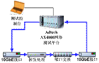

高速数据中继器设计制板完成后,还要将其置于整个路由器环境中进行性能测试,其测试结构如图三所示,最下面四个模块组成了高速数据中继器。
图 三:测试结构图
从图中可以看出,测试时需要两个10GbE接口,一个用于接收测试仪的数据报文,另外一个则是对经过转发处理和端***换后的数据报进行处理后返回给测试仪进行分析。下面给出衡量系统性能的关键参数的测试情况。
