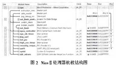

(1)定制Nios Ⅱ处理器软核。用SOPC Builder 软件从Nios Ⅱ处理器内核和Nios Ⅱ开发套件提供的外设列表中选取合适的CPU、存储器以及各外围器件(如片内存储器、PIO、定时器、UART、片外存储器接口等),并定制和配置它们的功能、分配外设地址及中断号、设定复位地址、最后生成系统。用户也可以添加用户自身定制指令逻辑到Nios Ⅱ内核以加速CPU 性能,或添加用户外设以减轻CPU 的任务。定制好的Nios Ⅱ处理器软核如图2 所示。

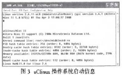

进入Quartus 的编程窗口,将编译生成的.sof 文件下载到硬件系统(开发板)上。通过超级终端或DNW 程序可以看到,uClinux 的启动信息已经从DNW 窗口输出,并等待与用户通信。输入ls 命令可以看到配置uClinux_fs 时所选择的基本工具和应用程序。至此,已经成功定制并登陆到uClinux 系统中。DNW 软件输出的uClinux 系统启动信息如图3 所示。

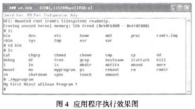

先将编译好的.exe 文件拷贝到uClinux_fs 工程的target/bin 目录下(可以根据自己的习惯选择其它),重新编译uClinux_fs 工程。完成后将编译新生成的romfs.bin 文件写入Flash 芯片中,启动登陆uClinux 操作系统,进入/bin 目录。可以看到,拷贝到文件系统中的.exe 程序已经出现在/bin 目录中。执行后则在DNW 窗口得到程序执行的结果,例如打印输出:My first Nios2 uClinux Program !其效果示于图4。
